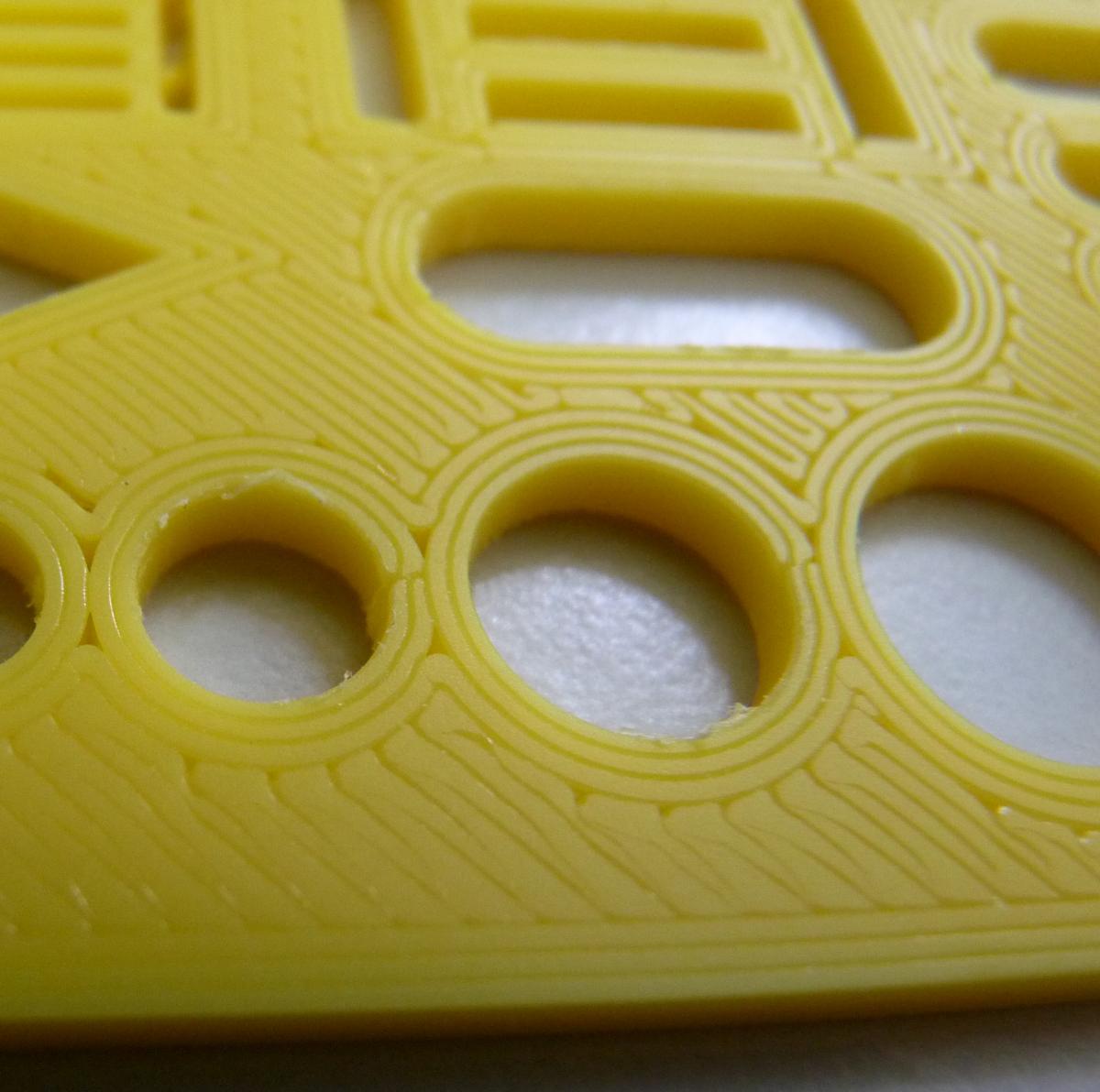

Disegno con Inventor, poi esporto in .stl e carico con Repetier Host v1.5.0 con Slic3r.
Non sono un esperto e sto andando avanti a tentativi, quello che vorrei migliorare un po' è la "finitura" che spesso lascia intravedere spazi anche nelle superfici a contatto con il piano (ho fatto delle foto comunque il PLA è a 210°C e uso anche il piatto caldo a 55°C). Sembra sia migliorata un po' correggendo il diametro del filo (era 3mm e ora ho messo 2.85mm), forse devo solo aumentare la quantità di materiale che viene estrusa ...

che ugello hai? esempio 0,4mm
hai provato ad andare dentro repetier host - slic3r nella voce advanced ci sono sgli larghezza della traccia del filamento estruso.
se hai tutti zero e solo 200% , allora credo si lì il problema. (solo impostazione di slic3r)
ad esempio se hai un ugello da 0,4mm prova a mettere a tutti 0,48mm e lasci 200% dove stà e valuti la differenza......che a volte è dal giorno alla notte
prova a mandare un dettaglio di una stampa (sezionata) infill-perimetro esterno-perimetro estreno e poi vediamo

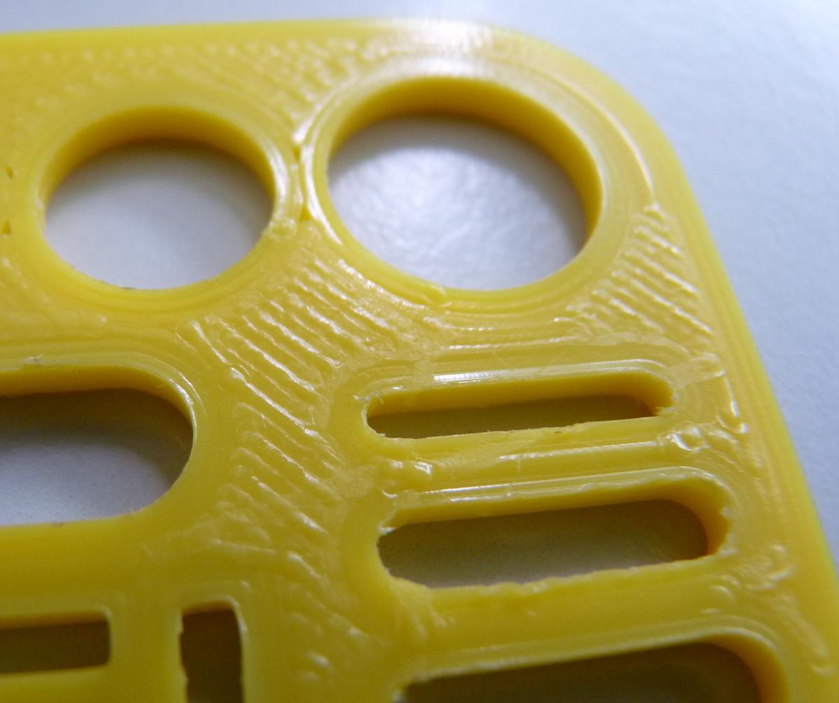

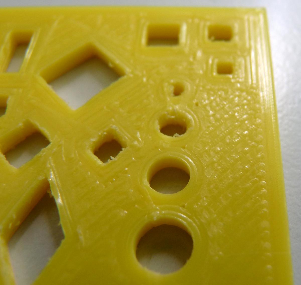

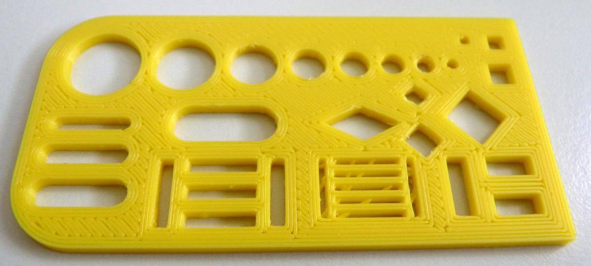

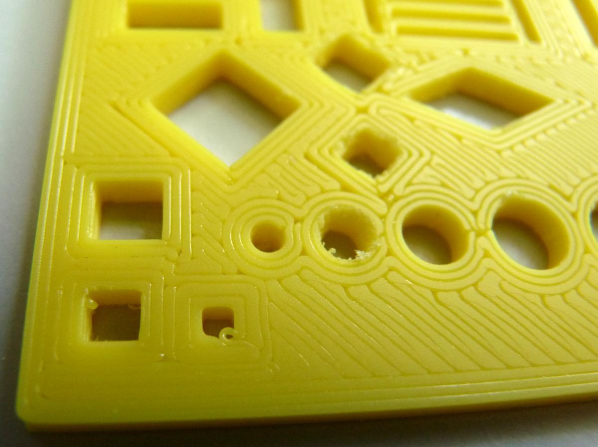

Intanto provo allegare un po' di foto di un piccolo i test (40x80x2mm con svariati fori).
Il lato superiore con i dettagli:
Il lato inferiore (quello appoggiato al piano):

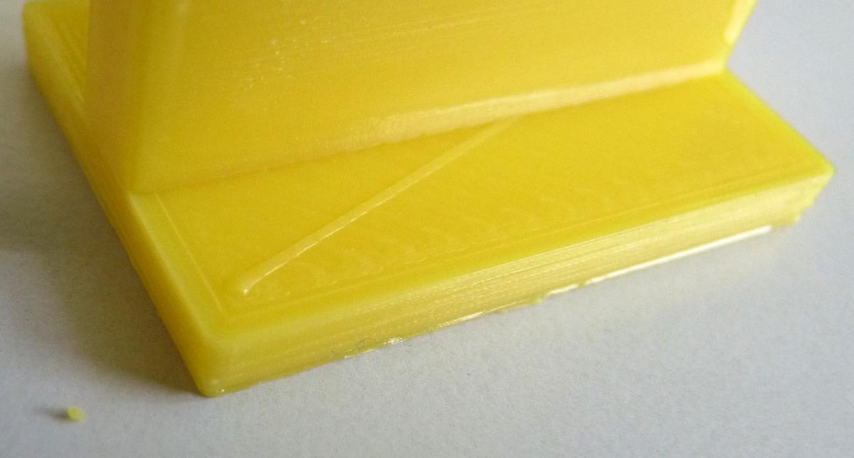

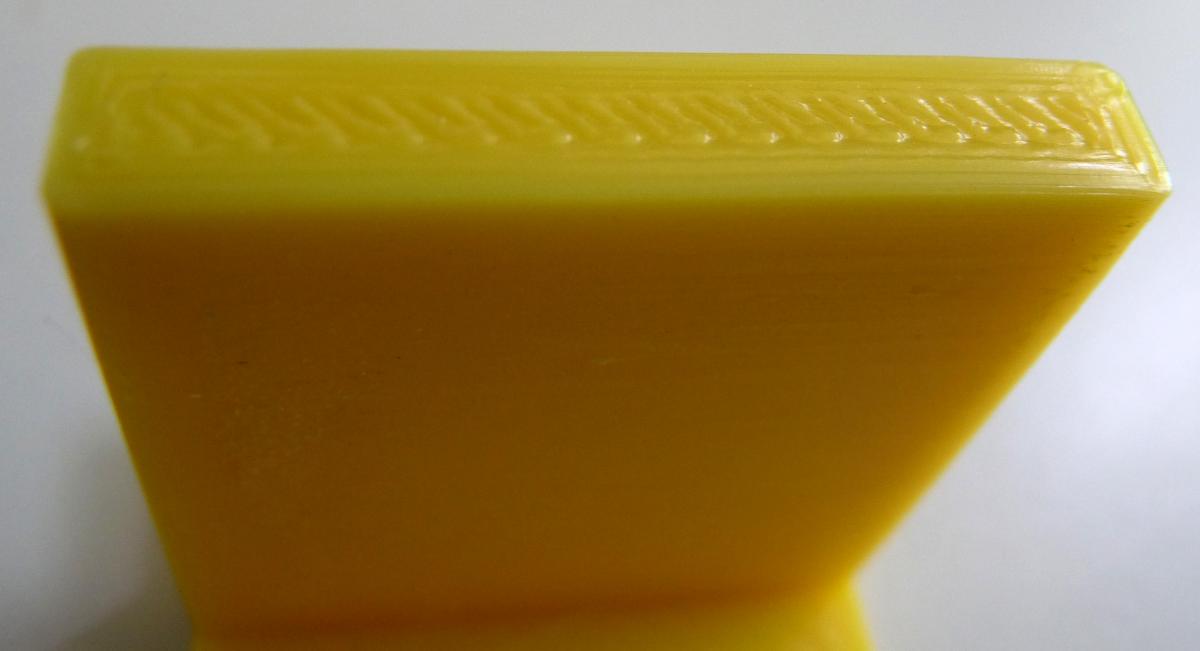

Poi ho anche delle foto di un piccolo prototipo che userò per fare dei test con l'alta tensione, anche lui presenta la trama sul lato superiore.
poi c'è una piccola imperfezione dovuta allo spostamento dell'estrusore (non so se è normale ma immagino di si)

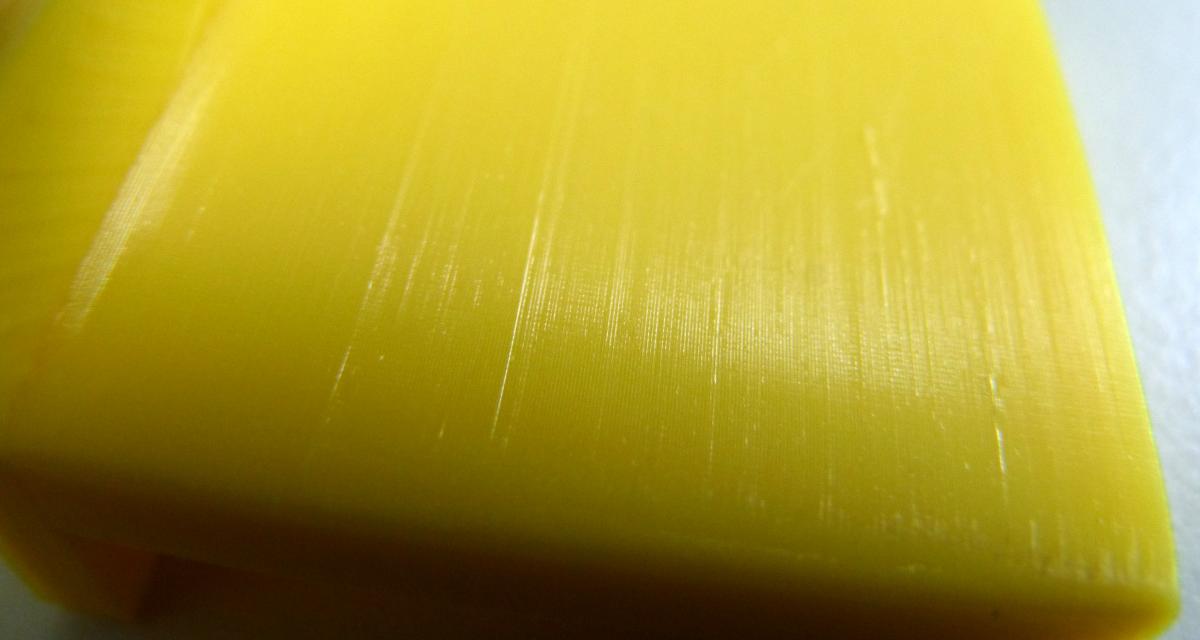

e questo il lato verticale a 0.1mm di layer che mi sembra ottimo
Alessandro
IMHO ci sono molte cose prefettibili.
Se mi mandi una mail (davide at 3ntr.net) ti tiro l'ultima release di KS con settings decenti.
Tieni conto pero' che la nostra politica e' di stampare SEMPRE con raft (come d'altra parte fanno in tanti....).
L'imperfezione che vedi e' normale se all'estrusore non e' stato detto di fare una retrazione prima di spostarsi.
Tra l'altro, mi sembra di capire che non hai ventilato durante la stampa (che risulta essere un po' "grassa").

riguardo a slic3r
aumenta la ritrazione (per la 3ntr non so quale possa essere) (nel menù estrusori)
hai settato nel menù advanced i parametri?
se si
perimetro interno da 0,48 a 0,43
il perimetro esterno da 0,48mm a 0,4mm
infill da 0,48 a 0,52mm
infill overlap da 15% a 20%
prova con uno strato da 0,1 o 0,15
già ventilazione !!
