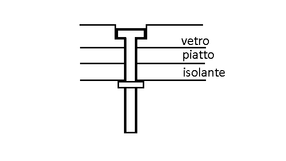

Su una Anet A8, quando facevo il livellamento del piano di stampa manuale, ho sempre fissato il vetro al piano di stampa con le mollette prese in cartoleria.
Ora pero' passando all'autolivellamento col sensore capacitivo ( LJC18A3-H-Z/BX ), sorge un problema. Durante la stampa, danno un po fastidio, a volte se stampo un oggetto un po piu' grande che finisce vicino ai bordi rischio che il sensore ci vada a sbattere contro.
Voi come fissate il vetro al piano di stampa?

Se hai un vetro abbastanza spesso potresti tramite un dreamel forare il vetro ed usando bulloni con testa poco spessa potresti fissarlo; ma dipende da quanto spazio hai oltre il piatto riscaldante.Io per esempio ho un piatto diciamo di 20x20 e lo isolo con mdf da 23x23 e il vetro è anchèsso di 23x23 quindi ho 1,5cm di perimetro dove posso mettere qualsiasi cosa. Attualmente anche io uso le mollette ma ho fatto una cosa simile era per poter fissare il piatto all'mdf senza che la testa dei bulloni crei spessore, infatti in corrispondenza delle teste ho fatto un spessore negativo nel vetro con un dremel (senza forarlo da parte a parte).Volendo potrei allungare l'incisione e fissarlo come ti ho descritto sopra, ma sinceramente mi trovo ancora bene a livellarlo a mano quindi le mollette non mi danno problemi e sono più comode visto che si può rimuovere in un lampo il vetro e avere una comodità infinita per staccare i pezzi. Pensa un po' con materiali particolarmente "rompipalle" appena finita la stampa stacco il vetro e lo infilo nel frigorifero per 5min (non so se gli faccia bene ma poi si staccano che è un piacere passando da 80°C a 2-3°C in poco tempo).
@Alep a me quel metodo non mi piace, a occhio mi da l'impressione che dopo un po di tempo si deformano e non tengono più, certo se quell'affare fosse un lamieratino(molla) in pressione il discorso è opposto, lo amerei come metodo. Le avevo viste su thingeverse ma non ho mai visto nessuno che le utilizza costantemente.
Da quello che succede a me il problema della molletta mi sembra limitato solo alla molletta che sta sull'angolo della home. Almeno li ci si sbatte spesso anche muovendolo in controllo manuale, Cura lo salta bene , Slic3r proprio non ci bada , anche se si può modificare lo start del gcode per evitarla. Ma resta sempre il problema degli incidenti in comando manuale.
Pensando di realizzare una sola molletta per la zona homing in modo diverso il problema diventa più semplice. Effettivamente si può realizzare qualcosa in lamierino, incastrare il vetro prima li e poi mettere le altre 3 mollette in modo convenzionale. Cosi resterebbe la facilità di metterlo e toglierlo senza dover rifare l'homing che è la grande comodità delle mollette. Con un pò di fortuna potrebbe forse andare bene una delle clip che si usano per i poster. Poi ne cerco una e provo.
provata, la clip da poster sembra andare bene, l'unico problema è che richiede il vetro proprio al limite del piatto perchè l'aletta che tiene fermo il vetro è piccolissima

Ottima idea! Con il vetro grande quanto il bed tengono benissimo e non danno piu' fastidio.
