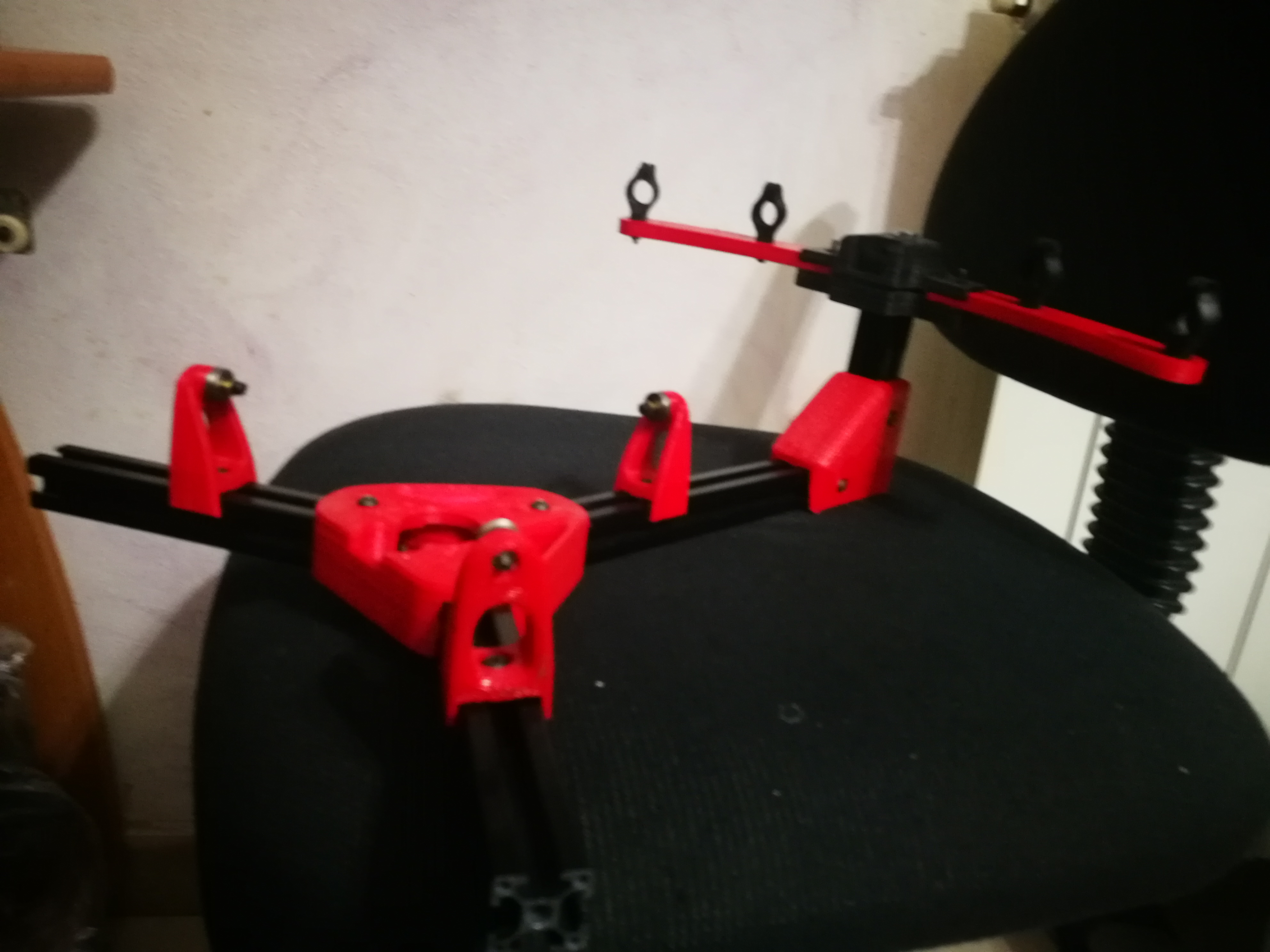

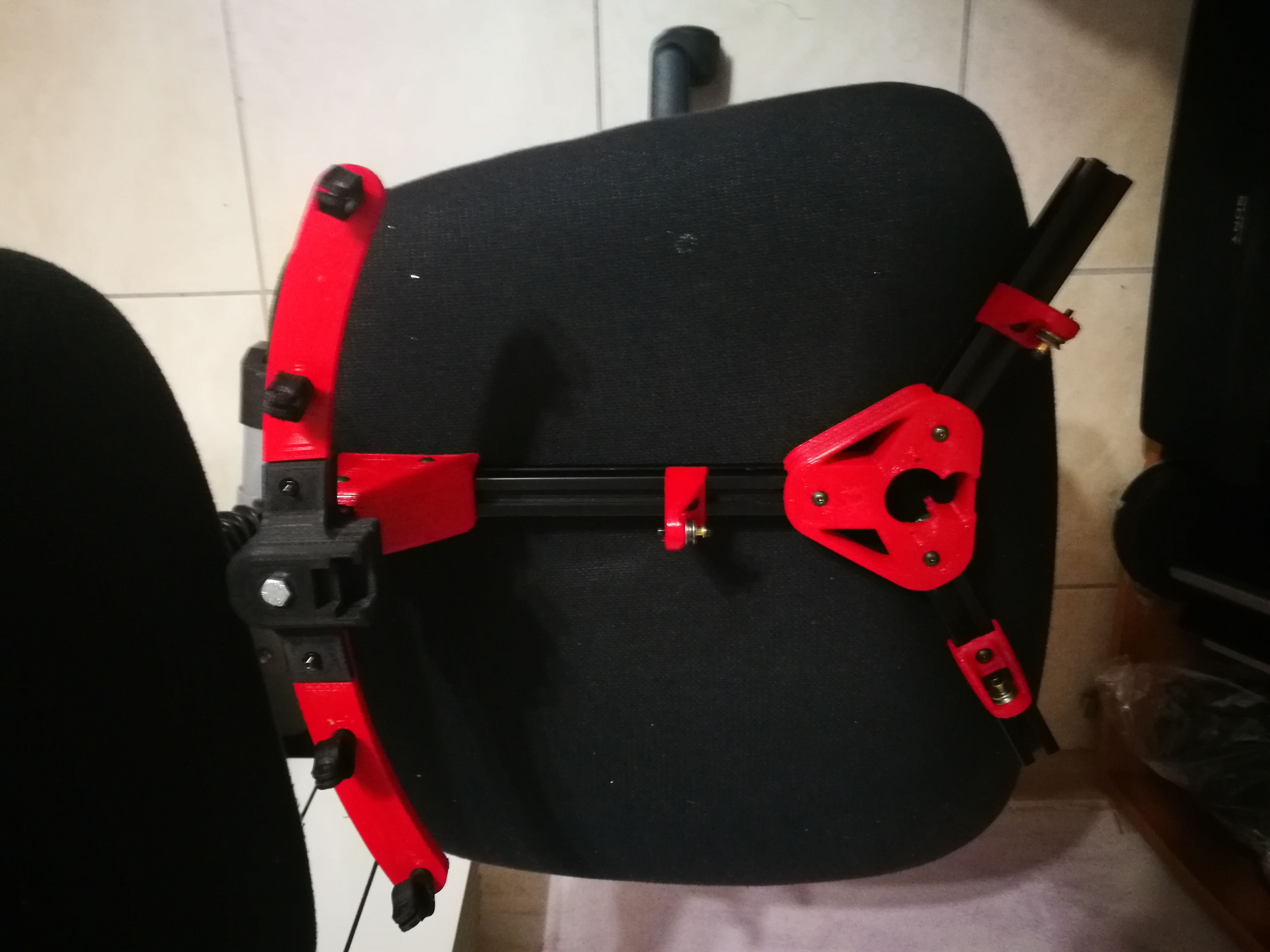

Ho iniziato la costruzione dello scanner 3d autocostruito con meno di 25 € (sto aspettando il motore e i laser dalla cina)
Per chi fosse interessato ho link, liste componenti, schemi ecc
Ecco le prime foto :

interessato,seguiro' la discussione...per ora nutro dei dubbi riguardo la qualita' di scannerizzazione,sai niente a riguardo?
25 euro mi sembrano tanto pochini vedo alluminio e tanti pezzi stampati, ma fossero 50 o 100 se la qualita' è decente sara' sempre un bel progetto economico....
Non sono particolarmente interessato perché il mio Sony Xperia XZ1 fa già scansioni 3D. Per curiosità a che definizione arriva? Devi usare lo spray opacizzante o monti laser contro le frequenze lucide?
25 euro sono : 4 laser 650 nm 5 mw 5 v (5,92 euro), scheda arduino nano(copia cinese sui 3-4 euro), web cam hercule hd (9.80 euro) e motore passo passo 5 v e scheda del driver (2.82 euro)
laser su eBay in cina, la web su un sito che non ricordo, il resto preso su amazon)
devono solo arrivare i laser poi posto la foto montato
non ne ho idea ne della definizione ne se servirà spray vari
ho iniziato il montaggio e lo stampaggio per scherzo (visto i prezzi)
appena finito definirò le cose e vi farò sapere
si fonzy e solo lo scheletro senza componenti la foto...speriamo funzioni...
