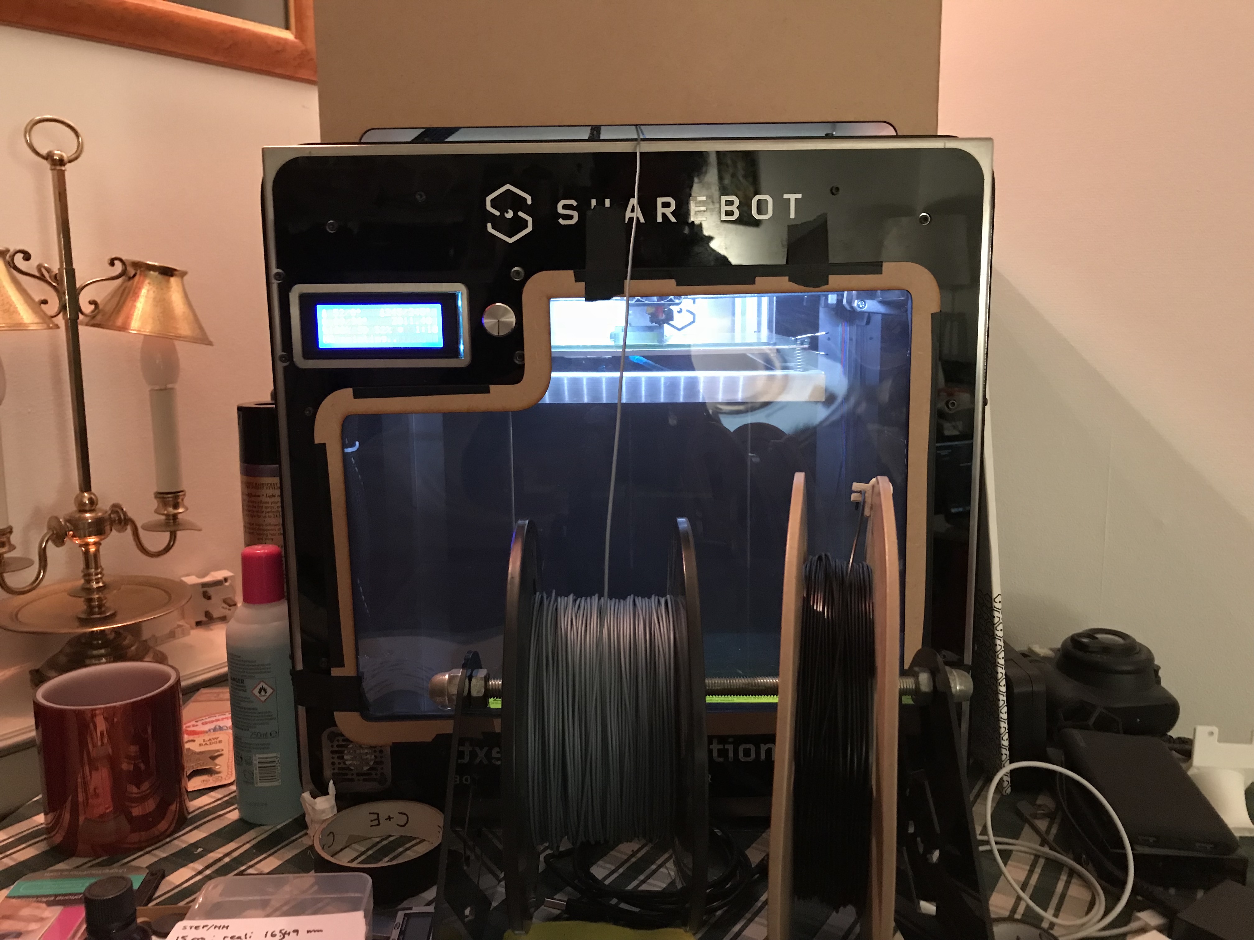

ccampolo2 Inviato 12 Febbraio 2018 Inviato 12 Febbraio 2018 Ciao a tutti! Possiedo e stampo su una Sharebot NG da ormai più di quattro anni e - purtroppo - ho notato che non c'è una grande community dietro se non su questo forum. Ho quindi pensato che può essere una buona occasione per raggruppare in un unico post alcune delle mod e altra roba utile che si trova in giro per internet che possano tornare utili da stampare per migliorare l'esperienza. Per esempio, linko qui sotto alcuni file che ho trovato recentemente che potrebbero tornare utili da stampare e montare sulla vostra SB NG: Duct Fan for Sharebot NG by kazuja - utile per canalizzare più efficacemente l'aria dalla ventola sulla plastica estrusa: https://www.thingiverse.com/thing:677048 SD Card slot for SHAREBOT NG by salva65 - per coprire meglio lo slot della SD card al lato della stampante: https://www.thingiverse.com/thing:2546144 Sharebot NG Filament Guide by Trix_3D - guida per filamento da montare sopra la stampante per evitare che strusci sulla macchina in se: https://www.thingiverse.com/thing:959552 Altre cose più generiche: Belt Tensioner by Gijs - anche se per la Ultimaker, va bene anche per la NG e l'ho trovata molto utile per mettere in tensione le cinghie: https://www.thingiverse.com/thing:19892 Filament clip by Madox/Bassna/AndreaSignoretto: https://www.thingiverse.com/thing:12516 / https://www.thingiverse.com/thing:630789 / https://www.thingiverse.com/thing:590628 Vibration Damper v3 by lazzymonk: https://www.thingiverse.com/thing:91720 Spero possano aiutare :) Cita

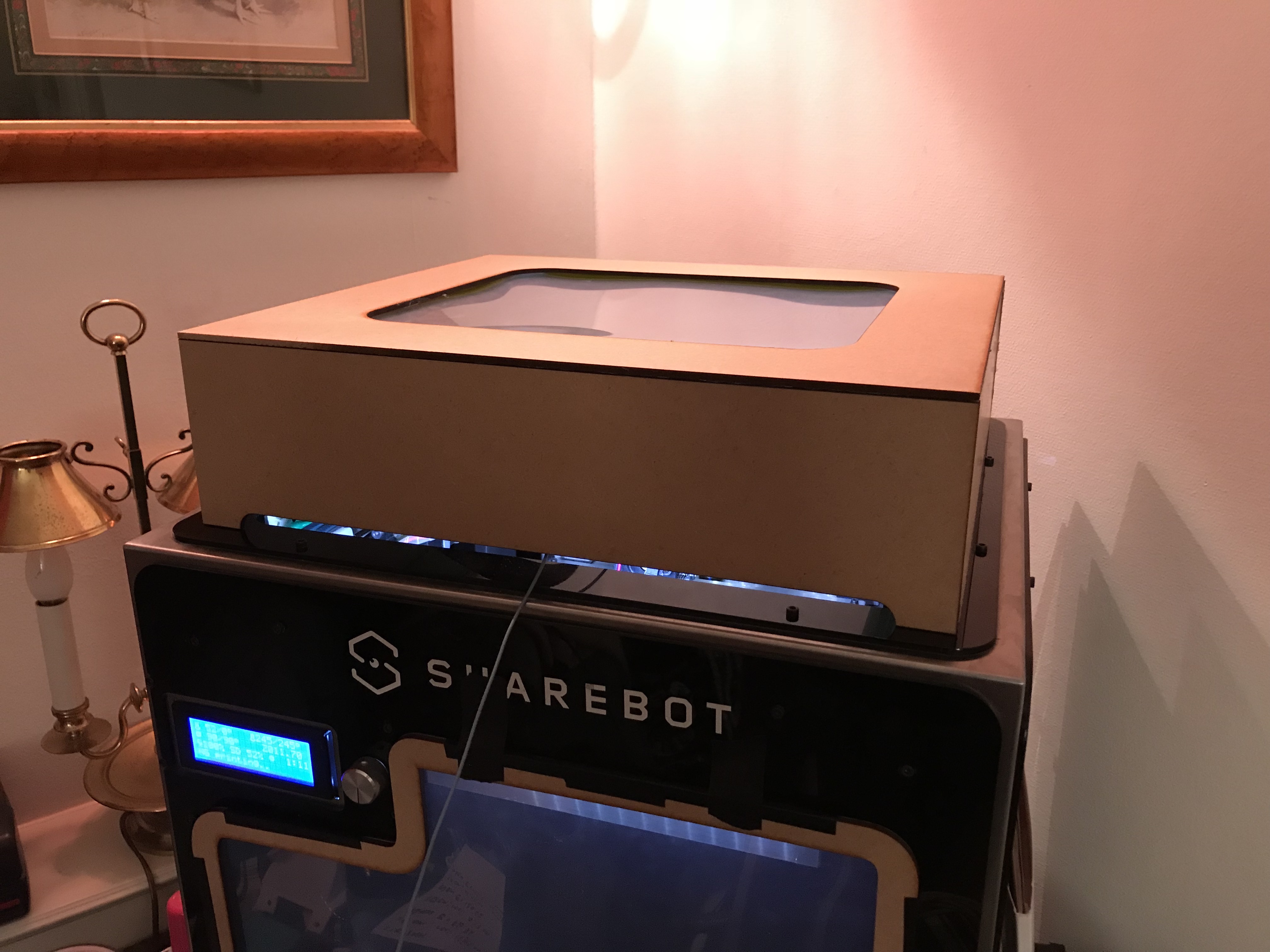

ccampolo2 Inviato 13 Febbraio 2018 Autore Inviato 13 Febbraio 2018 Quasi dimenticavo! Ho disegnato - in modo molto semplice - dei pannelli che possono essere montati sulla NG per coprire le aperture e mantenere una temperatura più alta all'interno della macchina. Molto utile per stampare in ABS o per ambienti con temperature molto basse. Allego su questo post il file .zip contenente il PDF con le misure e un .dxf da utilizzare con qualsiasi programma CAD. Per me, io ho usato dei panelli di MDF da 3mm e polipropilene trasparente - tagliati a laser e poi incollati con della colla a caldo... Il box sopra si appoggia semplicemente, per il pannello frontale (molto semplicemente) ho dei pezzi di nastro adesivo per tenerlo attaccato che stacco e riattacco ogni volta che stampo. Fatemi sapere cosa ne pensate. Sharebot NG - Enclosure.zipFetching info... Cita
Help3d Inviato 14 Febbraio 2018 Inviato 14 Febbraio 2018 Ottimo lavoro! Ma stampali suvvia due cardini/cerniere in 3D !! :) :) Cita

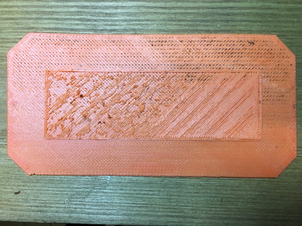

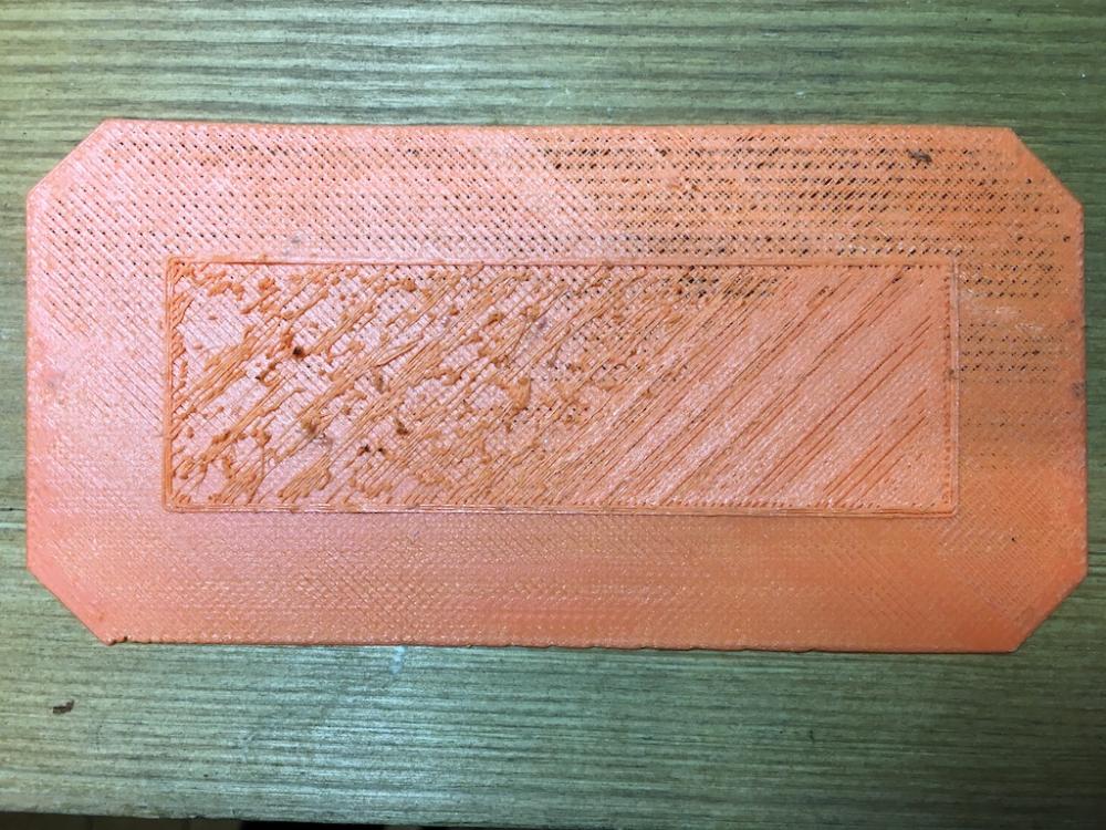

Giuapau Inviato 24 Febbraio 2018 Inviato 24 Febbraio 2018 Io sto impazzendo con la mia NG, ho stampato benissimo per oltre 2 anni ma da una settimana non riesco più ad effettuare una stampa. Ho cambiato in sequenza HOT-END, Cartuccia Riscaldante, sensore temperatura, ruota dentata estrusore. In pratica ho la temperatura che oscilla in continuazione di 20° circa, imposto 245 ° e la stampante arriva a 255 e poi scende a 235 per poi risalire a 255. Dopo un pò che stampo mi si ottura l'ugello e si blocca la stampa. Inserisco un filmato per farvi vedere come si comporta l'estrusore quando effettuo il cambio filo. Come posso risolvere? Grazie. Estrusore.mov Cita
ccampolo2 Inviato 25 Febbraio 2018 Autore Inviato 25 Febbraio 2018 Il 24/02/2018 at 19:07, Giuapau ha scritto: Io sto impazzendo con la mia NG, ho stampato benissimo per oltre 2 anni ma da una settimana non riesco più ad effettuare una stampa. Ho cambiato in sequenza HOT-END, Cartuccia Riscaldante, sensore temperatura, ruota dentata estrusore. In pratica ho la temperatura che oscilla in continuazione di 20° circa, imposto 245 ° e la stampante arriva a 255 e poi scende a 235 per poi risalire a 255. Dopo un pò che stampo mi si ottura l'ugello e si blocca la stampa. Inserisco un filmato per farvi vedere come si comporta l'estrusore quando effettuo il cambio filo. Come posso risolvere? Grazie. Estrusore.movFetching info... Expand Può sembrare un consiglio stupido ma non è che è il filamento stesso che sta dando questi problemi? Io un po’ di tempo fa avevo una bobina di ABS bianco che ogni volta che provavo a caricarlo mi utturava l’ugello e ho finito per dover cambiare tutto il pezzo perché la plastica mi aveva completamente intasato e distrutto l’hot end. Io ti consiglierei di provare ad usare un ago da .4mm con l’ugello a 240°c e provare ad aprirlo per bene e poi utilizzare del filamento di buona qualità (preferibilmente PLA, che è più facile da “digerire” per la stampante) che abbia un buon diametro costante. Io personalmente ti posso consigliare Formfutura EasyFil PLA o Colorfabb PLA/PHA. Costicchiano un po’ ma sono quelli che sto usando in questo momento è non mi stanno dando alcun problema. Coooomuqnue, scusate la domanda off-topic ma: ho una NG da ormai tre/quattro anni, volevo sapere se secondo voi fosse normale che i cavi (dentro la rete) che passano dal lato della stampante a sopra l’estrusore per collegare il tutto si “afflosciassero” con il tempo. Io ho i cavi dell’estrusore dx che sono talmente mosci che quasi si appoggiano sul piano di stampa/bed - a qualche centimetro di distanza - quando la stampante sta stampando. Cita
