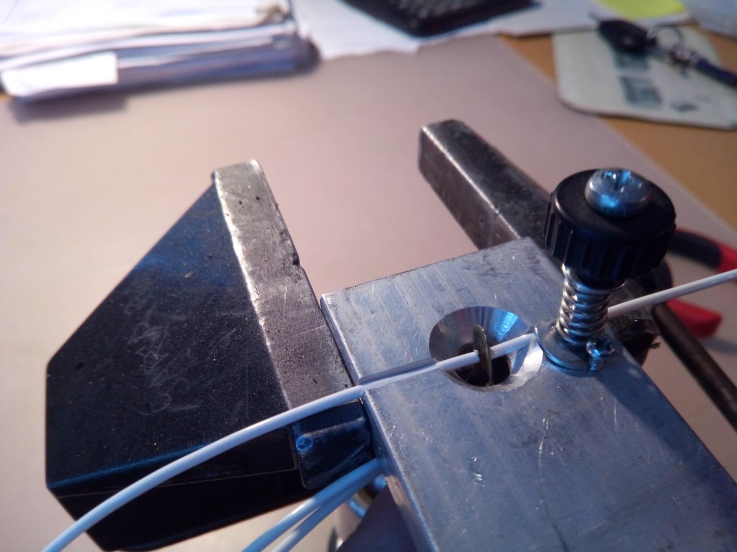

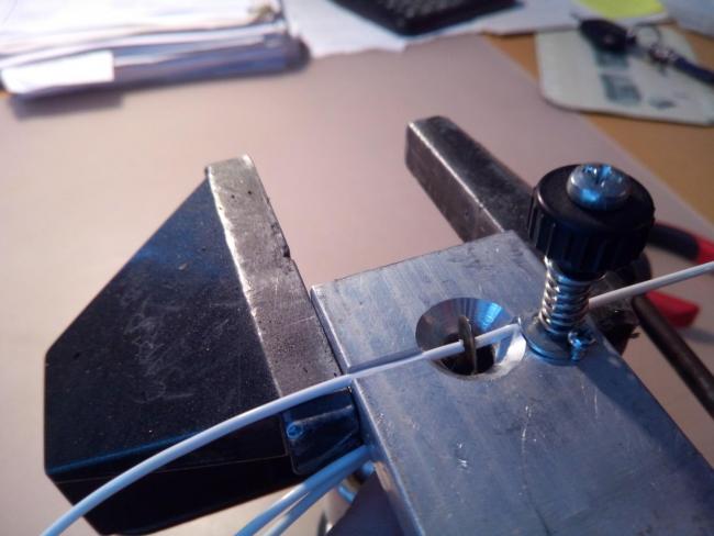

gregorio56sm Inviato 30 Aprile 2020 Inviato 30 Aprile 2020 Il 30/04/2020 at 13:21, Marco B. ha scritto: Vi vedo parlare di OCTOPRINT ed ho un po di invidia. Ho un raspberry PI3 acquistato da almeno 2 anni con tanto di telecamera , proprio con l'intento di controllare la stampante, ma non ho mai avuto tempo (o voglia) Ora farò ridere tutti , ma vi voglio spiegare come mi arrangio io per la questione delle mie stampe più lunghe tipo 36-40 ore di stampa : in laboratorio avendo il sistema di videosorveglianza con 8 ingressi impegnati ed altrettanti liberi , ho montato quattro telecamere WI-FI sulle mie due stampanti , rispettiovamente una mi sorveglia la stampa e l'altra la rispettiva bobina di filamento. Quando prevedo di finire il filo prima del termine della stampa, tengo d'occhio da remoto la bobina e quando ci sono le ultime spire (il che mi dà anche 30 min di tempo) mi reco in laboratorio , saldo la fine del filo in macchina all'inizio della nuova bobina e me ne ritorno a casa. In questo modo evito tutto lo sbattimento del cambio filo e la stampante non se ne accorge nemmeno. Da ridere o geniale ........ma........ giudicate voi. Uno dei vantaggi con questo metodo è che sfrutto il filamento fino all'ultimo cm. Expand @Marco B. Scusa la curisità ma come saldi il filo??? E come eviti intoppi nel tubo di ptfe??? Grazie Cita

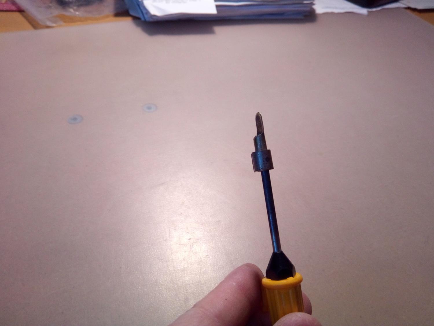

Marco B. Inviato 30 Aprile 2020 Inviato 30 Aprile 2020 Il 30/04/2020 at 15:43, gregorio56sm ha scritto: @Marco B. Scusa la curisità ma come saldi il filo??? E come eviti intoppi nel tubo di ptfe??? Grazie Expand Ho fatto una sorta di dima che mi tiene allineati i due capi del filo , introduco tra i due lembi un saldatore a stagno con punta modificata a coltello nel mezzo , mentre il filo è fuso unisco i lembi , dopodichè rifilo rapidamente le bave formatesi con un cutter per raggiungere il diametro perfetto per non fare inceppare nulla. (il tutto in 5 minuti di orologio , ci mette di più il saldatore a scaldarsi) Ora devo andare ma piu tardi posto alcune foto del rudimentale ma efficace aggeggio. Cita

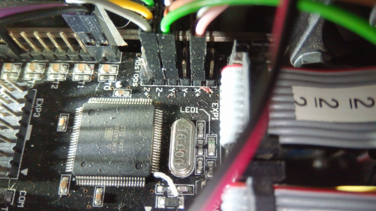

lan Inviato 30 Aprile 2020 Inviato 30 Aprile 2020 Il 30/04/2020 at 15:28, Marco B. ha scritto: A parte le battute sulla birra , seriamente , se per caso avessi bisogno di aiuto quando configurerò la "bestia da 1 m cubo " posso contare su qualche tua dritta ( dietro compenso s'intende) ? ( non sarà comunque nell'immediato , del lavoro ne devo fare ancora parecchio ). Intanto grazie a te e buon 1 Maggio a tutti. Expand Certo che si, compatibilmente con i miei impegni! Sto finendo di riportare la mia Sharebot NG 1 estruder come le vostre dunque vi chiedo di verificare gli endstop (mi son stampato le vostre foto ma...) io prima avevo tutti gli assi a - voi dovreste avere Z- Y+ X+ Ho rimodificato la mia per essere "uguali" alle vostre mainboard, lascerò solo la velocità della seriale a 250K anzichè 115200. Vado a caricare il software se non torno ho fatto danni ! Cita
Marco B. Inviato 30 Aprile 2020 Inviato 30 Aprile 2020 Il 30/04/2020 at 16:37, lan ha scritto: Vado a caricare il software se non torno ho fatto danni ! Expand Speriamo di risentirti allora , guarda questa foto se ti è utile , qui si vede bene, è come hai detto. Cita
Marco B. Inviato 30 Aprile 2020 Inviato 30 Aprile 2020 Il 30/04/2020 at 15:43, gregorio56sm ha scritto: @Marco B. Scusa la curisità ma come saldi il filo??? E come eviti intoppi nel tubo di ptfe??? Grazie Expand Gregorio , ecco, nell'immagine sto saldando del PET Wite. Finita la giunzione "ci do di cutter" tutto intorno per portarlo al diametro primitivo. Il saldatore è un comune saldatore a stagno di bassa potenza a cui ho unito una lama in ottone tenuta da un morsetto da elettricista , come avevo detto molto semplice ma efficace. E la stampa prosegue come se niente fosse , inoltre non mi avanzano migliaia di rimanenze di filamento. 2 Cita
gregorio56sm Inviato 30 Aprile 2020 Inviato 30 Aprile 2020 Il 30/04/2020 at 17:19, Marco B. ha scritto: Gregorio , ecco, nell'immagine sto saldando del PET Wite. Finita la giunzione "ci do di cutter" tutto intorno per portarlo al diametro primitivo. Il saldatore è un comune saldatore a stagno di bassa potenza a cui ho unito una lama in ottone tenuta da un morsetto da elettricista , come avevo detto molto semplice ma efficace. E la stampa prosegue come se niente fosse , inoltre non mi avanzano migliaia di rimanenze di filamento. Expand Troppo forte!!! Complimenti per la fantasia, il classico uovo di Colombo (ma bisognava pensarci). Complimenti Cita

Marco B. Inviato 30 Aprile 2020 Inviato 30 Aprile 2020 Il 30/04/2020 at 20:09, Eddy72 ha scritto: stavo cazzeggiando su ebay ho trovato questo 😄https://www.ebay.it/itm/Connettore-filamento-stampante-3D-per-filamento-PLA-PETG-1-75-mm-3-mm/273950279548?_trkparms=aid%3D1110004%26algo%3DSPLICE.COMP%26ao%3D1%26asc%3D20200220094952%26meid%3De6406835d86b4deda422589b73c37da1%26pid%3D100008%26rk%3D2%26rkt%3D2%26sd%3D152923640545%26itm%3D273950279548%26pmt%3D1%26noa%3D0%26pg%3D2047675%26algv%3Ddefault%26brand%3D-+Senza+marca%2FGenerico+-&_trksid=p2047675.c100008.m2219 Ciaoo Expand Lo sono andato a guardare ma mi sembra assurdo , una volta infilato per saldarlo ed averlo saldato, come si sfila il filamento dall'aggeggio , gli si deve far scorrere attraverso tutta la bobina ? E poi da capo con un'altra bobina all'infinito ? Non mi sembra abbia senso. Continuo col mio, saldo il filo e lo levo dalle palle.... ha ha ha. Comunque con un po di pratica si fa anche senza la guida per il filo , basta il saldatore e la morsa per tenere fermo l'altro capo. Il 30/04/2020 at 19:47, gregorio56sm ha scritto: Troppo forte!!! Complimenti per la fantasia, il classico uovo di Colombo (ma bisognava pensarci). Complimenti Expand Grazie , troppo buono Cita
