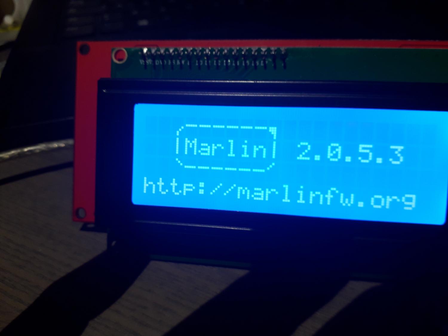

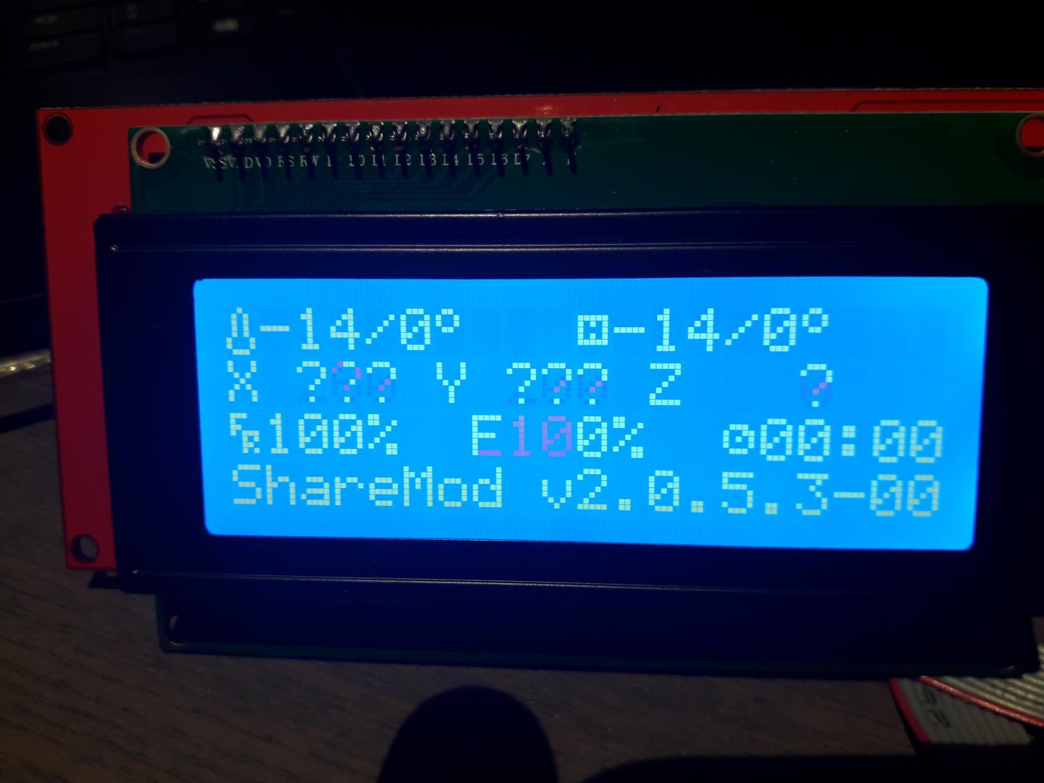

lan Inviato 1 Maggio 2020 Condividi Inviato 1 Maggio 2020 Vi ringrazio, mi avete fatto capire quali cose avevo sbagliato nelle versioni precedenti del FW! Domani la provo sulla mia stampante che ora ha gli endstop come i vostri. Mancano alcune cose che avevo tralasciato, il cambio filamento da pannello (l'ho sempre fatto comandando manualmente la stampante) e il "levelling" originale. Grazie! Leo Cita Link al commento Condividi su altri siti Altre opzioni di condivisione...

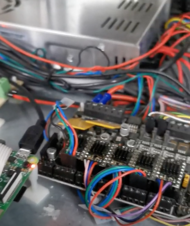

Giuapau Inviato 1 Maggio 2020 Condividi Inviato 1 Maggio 2020 Volendo aggiungere un secondo motore sull'asse Y e possibile movimentarlo con la scheda Rumba? In foto ci sono i collegamenti della Sharebot 42 che ha 2 motori sull'asse Y, ma come sono collegati? Cita Link al commento Condividi su altri siti Altre opzioni di condivisione...
Marco B. Inviato 1 Maggio 2020 Condividi Inviato 1 Maggio 2020 3 ore fa, Giuapau dice: Penso di voler fare questa modifica, infatti alla Sharebot hanno adottato un sistema simile per la 42. Inoltre sull'asse Y ci sono 2 motori. Bene, la 42 è simile alla NG ma evidentemente qualcosa è stato corretto. Per l'asse Y io fossi in te andrei verso una soluzione di aumento di potenza tenendo un motore solo, ma usando come ho fatto io un motore più potente , un driver più potente , ed eventualmente introducendo una riduzione meccanica a favore del motore (io ho adottato un rapporto 1:3) ( per la riduzione non è complicatissimo , io mi sono servito di pulegge e cinghia che ho trovato su AMZ se ti interessa ti cerco i link) Sulla RUMBA ci sono in effetti altri due assi disponibili (forse tu, disponibile ne hai uno solo , se avevi il secondo estrusore) ma qui l'esperto è Leo che è in grado entrare nel firmware. Senza toccare il firmware , una possibilità è quella di mettere i motori in parallelo sulla stessa uscita (alcune stampanti lavorano così) , ovviamente il driver deve essere abbastanza potente da pilotare il carico di due motori. 44 minuti fa, Giuapau dice: Volendo aggiungere un secondo motore sull'asse Y e possibile movimentarlo con la scheda Rumba? In foto ci sono i collegamenti della Sharebot 42 che ha 2 motori sull'asse Y, ma come sono collegati? Da vedere da questa foto , ci sono 5 driver , se questa stampante ha due estrusori , i due motori Z sono in parallelo , se invece la stampante ha solo un estrusore allora due dei driver che si vedono in foto pilotano un motore ciascuno (ossia un driver per motore) Cita Link al commento Condividi su altri siti Altre opzioni di condivisione...
