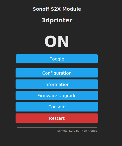

lan Inviato 2 Maggio 2020 Condividi Inviato 2 Maggio 2020 Vi invio i file per configurare la ShareBot, mi è costata una board... avevo un +12v che ha spazzolato la scheda... GRUNT! Dategli un'occhiata, ho cambiato alcuni comportamenti delle ventole, la ventola sul motore dell'estrusore lavora "da sola" accendendosi a +60 e spegnendosi quando la temperatura scende sotto tale valore. Spero di aver descritto tutti i cambiamenti, ma ci sono sei mesi di modifiche e delle correzioni fatte dopo aver capito che non ero l'unico possessore di Sharebot NG rimasto sulla terra!!!@Marco B. se vuoi ti guido per le correzioni da fare al file per adattarlo alle tue modifiche! Per tutti, se serve ci troviamo in una conference call. Leo Configuration.h Configuration_adv.h Ho cambiato il firmware è ho messo il Tasmota, che permette di controllarlo localmente e gestirlo con la "domotica" fatta in casa.https://github.com/arendst/Tasmota Se modifichi il firmware hai un server web installato sul Sonoff con cui dialogare ! Leo Cita Link al commento Condividi su altri siti Altre opzioni di condivisione...

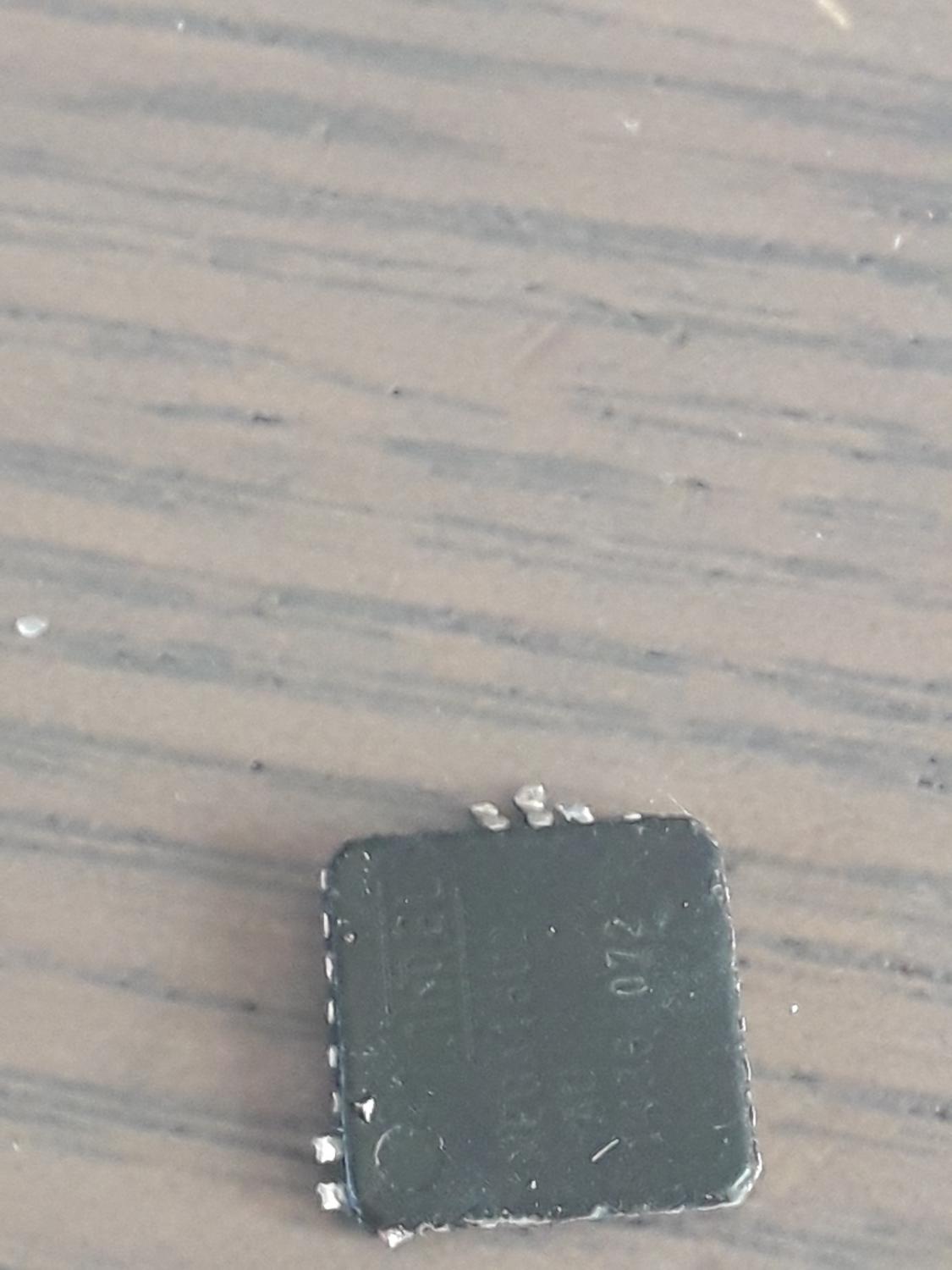

lan Inviato 3 Maggio 2020 Condividi Inviato 3 Maggio 2020 Ciao @Marco B. A me va da dio con le uniche limitazioni che di dicevo, ovvero che il "bed levelling" e il "cambio filamento" non funzionano più con la versione 2.0.3.5 (e credo) non possano più funzionare come con la versione 1.0.0 . I vantaggi in stampa però paiono ottimi! Il muletto l'ho bruciato perchè è una scheda fuori dalla stampante, ed una alimentazione volante (12V) ha strisciato sulla porta USB (5V) provocando la cottura di un integrato. Ho ordinato una nuova scheda ma nel frattempo la uso come in foto 😉 Per quel che riguarda il software sai come installarlo? Hai provato a collegare un pc sulla seriale ? Leo Cita Link al commento Condividi su altri siti Altre opzioni di condivisione...

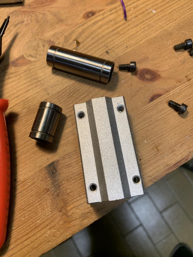

Giuapau Inviato 13 Maggio 2020 Condividi Inviato 13 Maggio 2020 Oggi ho fatto la modifica dei cuscinetti bloccati con il blocca filetti Domani faccio una prova per vedere se c'è differenza. Cita Link al commento Condividi su altri siti Altre opzioni di condivisione...
lan Inviato 31 Maggio 2020 Condividi Inviato 31 Maggio 2020 Hey @Giuapau come è andata?? Leo Cita Link al commento Condividi su altri siti Altre opzioni di condivisione...
Giuapau Inviato 31 Maggio 2020 Condividi Inviato 31 Maggio 2020 La stampa è leggermente migliorata, adesso devo fare qualche verifica sulle cinghie dell'asse Y. In questi giorni ho avuto qualche problema con l'ugello intasato, io ho quelli in ottone da 0.35. Ho anche ordinato quello in acciaio da 0.40 ma la mia stampante continua ad intasarlo, inoltre anche modificando i valori di PID la temperatura oscilla in continuazione. Adesso è abbandonato nella scatola dei ricambi. Cita Link al commento Condividi su altri siti Altre opzioni di condivisione...

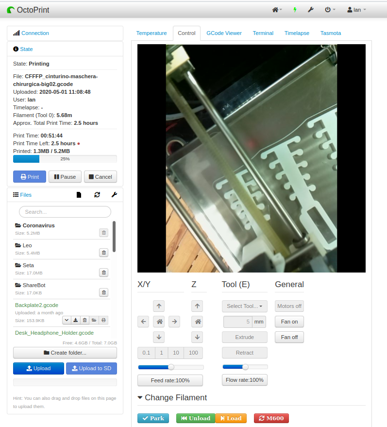

lan Inviato 31 Maggio 2020 Condividi Inviato 31 Maggio 2020 @Giuapau ho sostituito anche io l'ugello con quello di acciaio, dopo aver ricalibrato i PID ho ottenuto questo risultato: Il punto minimo sulla retta intorno al 18 minuto devo capirlo, ma solitamente la temperatura mi oscilla in più o in meno di 1-2 gradi, le fluttuazioni che vedi mi paiono "ragionevoli" ma devo far gestire meglio la ventola al software, oppure mettere un "carterino" come suggerito da @Marco B.. Quando parte provoca un brusco raffreddamento, devo modificare qualche parametro! Stavo valutando se avesse senso attivare i PID anche per il piatto (bed) ma viste le oscillazioni forse sono un inutile spreco di CPU. Ad oggi iIl maggior miglioramento nella stampa l'ho ottenuto via software, ma non è facile confrontarsi! Leo Cita Link al commento Condividi su altri siti Altre opzioni di condivisione...

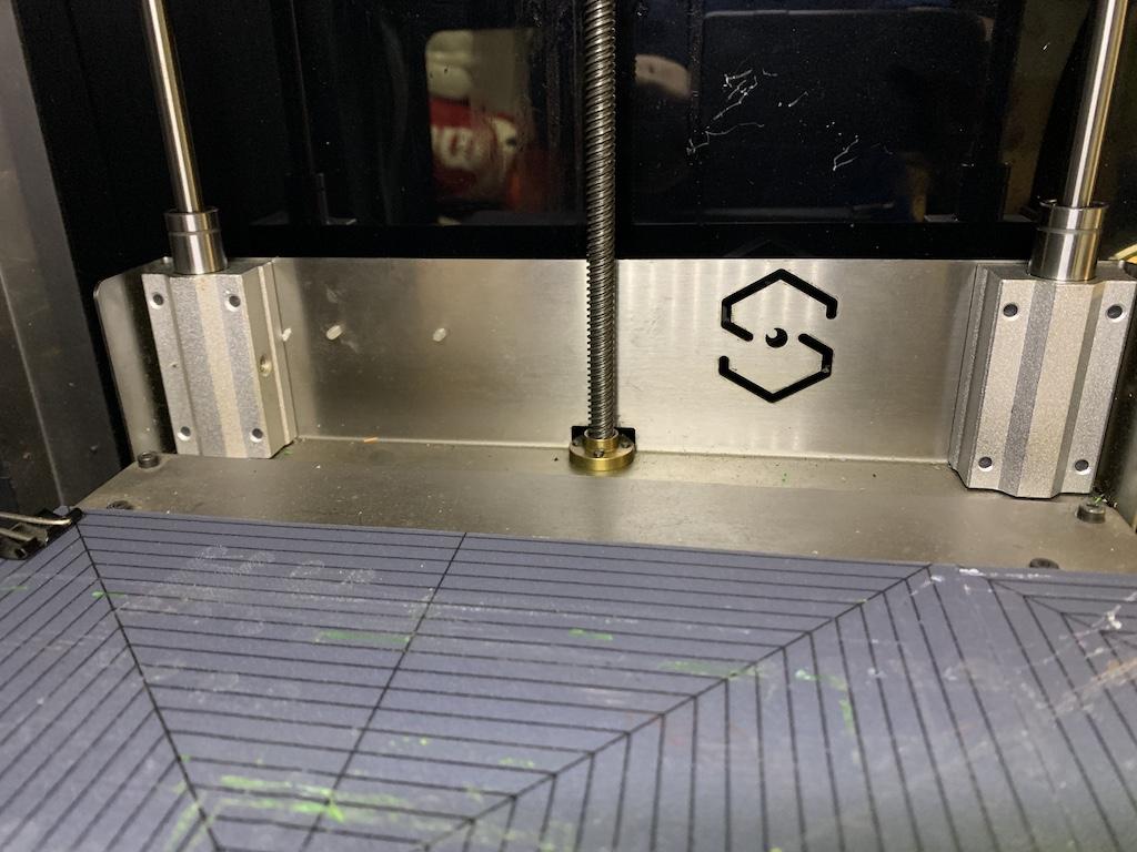

Giuapau Inviato 2 Giugno 2020 Condividi Inviato 2 Giugno 2020 Ciao Leo, Il mio problema è quando la temperatura inizia a salire per arrivare a quella di stampa. in quel caso mi sale anche di 6-7 gradi in più, poi si stabilizza su quella impostata. Adesso volevo concentrarmi sull'asse Y, volevo chiederti se le cinghie devono essere tese come una corda di chitarra ? Inoltre come passano i cavi sulla tua stampante che provengono dalla scheda? Ti allego la foto della mia. Grazie. Cita Link al commento Condividi su altri siti Altre opzioni di condivisione...
