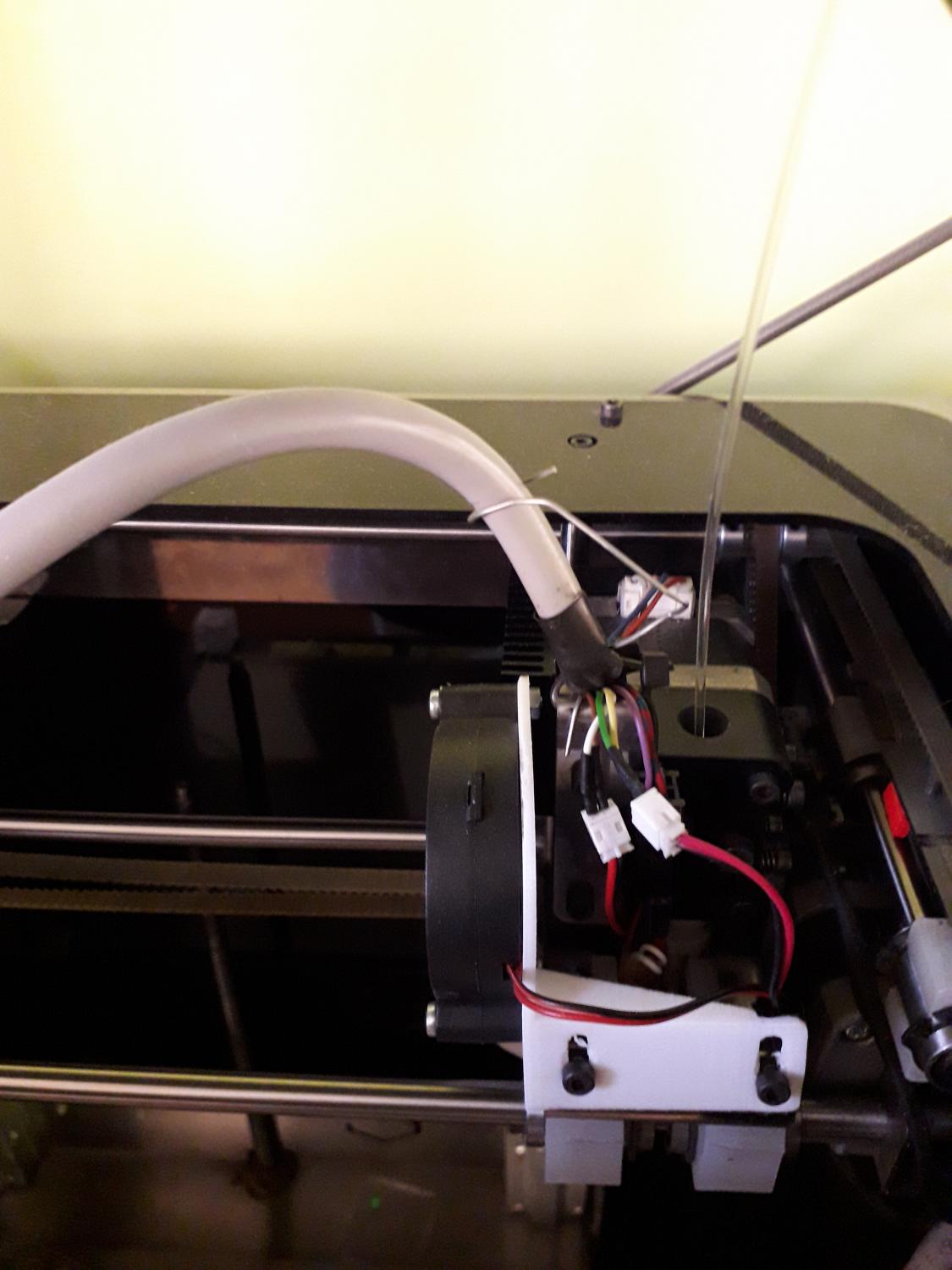

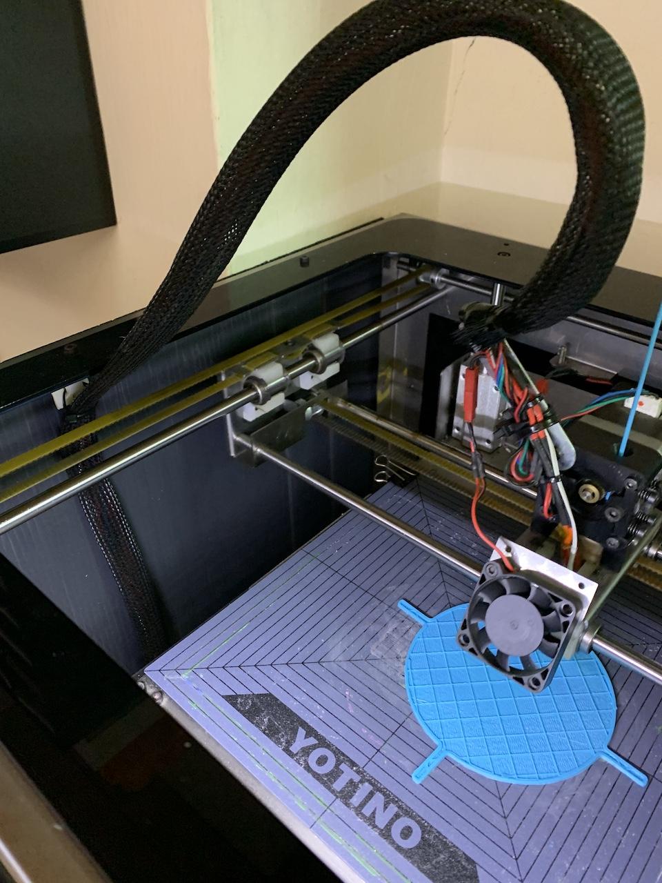

Marco B. Inviato 2 Giugno 2020 Condividi Inviato 2 Giugno 2020 6 ore fa, Giuapau dice: Ciao Leo, Il mio problema è quando la temperatura inizia a salire per arrivare a quella di stampa. in quel caso mi sale anche di 6-7 gradi in più, poi si stabilizza su quella impostata. Adesso volevo concentrarmi sull'asse Y, volevo chiederti se le cinghie devono essere tese come una corda di chitarra ? Inoltre come passano i cavi sulla tua stampante che provengono dalla scheda? Ti allego la foto della mia. Grazie. Ciao , se può esserti utile , le cinghie Y devono essere ben tese ma non come corde di chitarra , che problemi hai sull'asse y ? Dalla tua foto mi sembra di vedere che le cinghie (al contrario delle mie che sono in gomma telata) siano del tipo in poliuretano, solitamente queste hanno l'anima in sottili filamenti d'acciaio ( puoi verificare in trasparenza usando una luce forte sotto ) , queste non gradiscono l'eccessivo tensionamento , introducendo se molto tese, dapprima un aumento di attrito al movimento ed eventualmente anche spezzandosi. Cita Link al commento Condividi su altri siti Altre opzioni di condivisione...

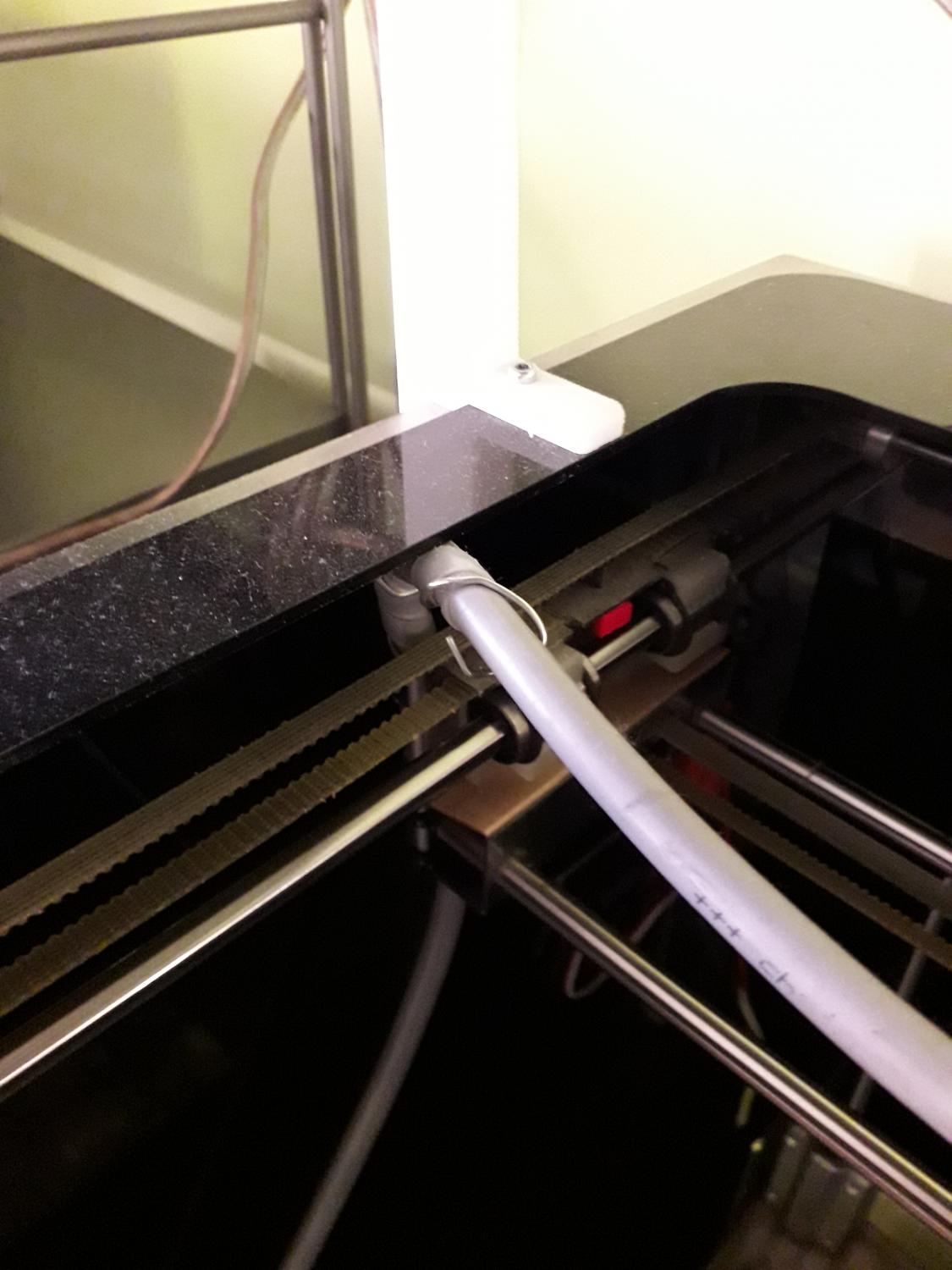

lan Inviato 2 Giugno 2020 Condividi Inviato 2 Giugno 2020 Ciao @Giuapau io ho solo rifatto il PID tuning ( https://marlinfw.org/docs/gcode/M303.html ) e inserito i valori nel firmware, nulla di più. Se la temperatura è stabile dopo direi che il problema non sussiste! Che ne pensi @Marco B. ? Anche io ho le cinghie in poliuretano, non mi paiono male, che differenza c'è tra l'utilizzo di queste e di quelle in gomma? Per quanto riguarda i cavi ci sono diverse differenze, prima di tutto ho un cavo multipolare, poi con un paio di clips ho modificato le curve che appaiono così: Cita Link al commento Condividi su altri siti Altre opzioni di condivisione...
Marco B. Inviato 2 Giugno 2020 Condividi Inviato 2 Giugno 2020 44 minuti fa, lan dice: Ciao @Giuapau io ho solo rifatto il PID tuning ( https://marlinfw.org/docs/gcode/M303.html ) e inserito i valori nel firmware, nulla di più. Se la temperatura è stabile dopo direi che il problema non sussiste! Che ne pensi @Marco B. ? Anche io ho le cinghie in poliuretano, non mi paiono male, che differenza c'è tra l'utilizzo di queste e di quelle in gomma? Per quanto riguarda i cavi ci sono diverse differenze, prima di tutto ho un cavo multipolare, poi con un paio di clips ho modificato le curve che appaiono così: Ciao Leo , io ho il tuo stesso cavo multipolare che ho lasciato nella posizione originale , per le cinghie, nel mio caso sono ancora le originali e siccome non mi hanno dato problemi non le ho sostituite. La differenza sostanziale tra quelle in gomma con tela e quelle in poliuretano con i filii in acciaio è l'elasticità maggiore delle prime rispetto alle seconde. Ci sono pregi/difetti sia nelle une che nelle altre , tutto dipende dall'applicazione. La mia NG è una Dic 2016 e non so se le vostre siano versioni precedenti o successive alla mia. Diciamo che se dovessi progettare una stampante di queste dimensioni preferirei le cinghie più elastiche che mi permettono di arrivare ad un giusto tensionamento non rischiando di aumentare il carico sui motori. E anche vero che l'elasticità non va daccordo con l'accuratezza degli spostamenti, ma su queste dimensioni di stampante per me è un aspetto trascurabile. Le cinghie meno elastiche rendono la macchina più precisa ma è più critico il giusto tensionamento. La stampante big che sto costruendo non avrà certo le cinghie di nessun tipo perchè su assi > di 1m l'elasticità sarebbe un problema. Per il problema dell'oscillazione della temperatura di @Giuapau penso anch'io che si tratti di tarare il PID, tanto più che mi pare che monti ancora la ventola originale che non fa certo vortici d'aria che possano raffreddare l'estrusore. A proposito ........bello il tuo supporto ventola ....ha ha ha ha. Cita Link al commento Condividi su altri siti Altre opzioni di condivisione...
