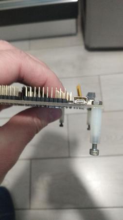

Daniele.ruzza Inviato 23 Gennaio 2021 Inviato 23 Gennaio 2021 Salvea tutti mi è stata regalata una Sharebot ng vorrei collegarmi per aggiornare il firmware ma non conosco questa porta qualcuno sa come si chiamao o dove trovare il cavo Grazie Daniele Cita
lan Inviato 23 Gennaio 2021 Inviato 23 Gennaio 2021 Ciao, @Daniele.ruzza è una normalissima porta mini USB che puoi trovare ovunque. Per aggiornare il firmware non serve smontare la scheda ma hai un buco anteriore che ti permette di collegare quasi tutti i cavi di questo tipo. Alcune volte gli spinotti sono un poco "cicci" e non entrano. Se ti può interessare qui https://github.com/Lantoit ci sono i firmware che sto usando. Leo Cita
