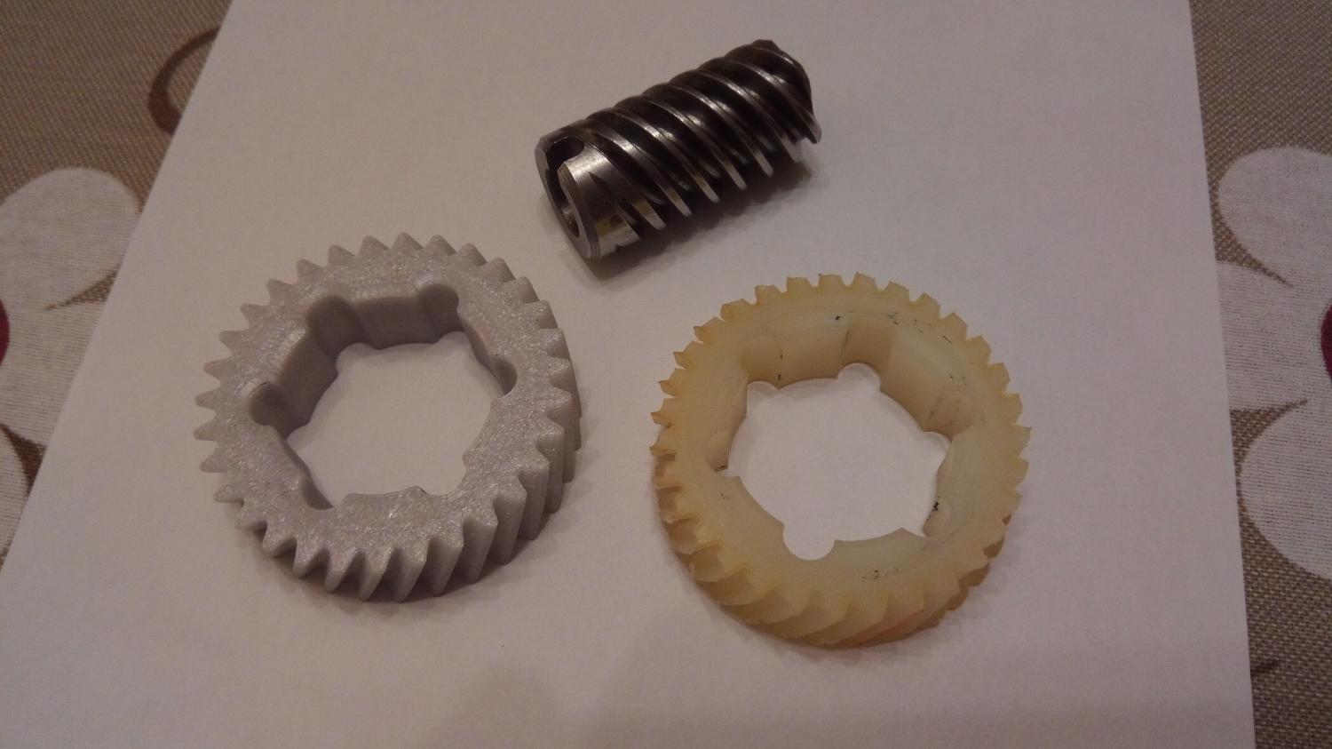

Daviderk85 Inviato 8 Febbraio 2021 Inviato 8 Febbraio 2021 5 minuti fa, Marco B. ha scritto: Davide , magari se fai una stampa tua e poi posti qualche foto in più è possibile che riesca a suggerirti qualche soluzione ( da questa foto si vedono anche problemi di warping, di retraction e magari un po di gioco negli azionamenti degli assi x-y o una velocità troppo spinta ) Io ti porto la mia esperienza , non essendo un esperto informatico come Ian , io intanto ho eliminato tutte le problematiche hardware della NG (come avrai visto) e avendo cambiato il microstepping dello Z ed alcuni rapporti di trasmissione, sono intervenuto nel firmware solo per cambiare i parametri di step/mm utilizzando il software più "arcaico" (ma a me familiare) legato alla stampa 3D e cioè REPETIER HOST , non ho mai toccato le accelerazioni impostate di default. Per memorizzare i nuovi parametri step/mm nella eprom della scheda ho utilizzato un laptop un po datato con OS WinXp e con qualche tribolazione nella comunicazione tra PC e RUMBA sono riuscito nell'intento. Questa sotto è una foto presa a caso (un ingranaggio ricostruito) fatto con una macchina a cui sono state fatte migliorie per il 90% di tipo meccanico e per un 10% di tipo elettrico ( Driver Z , 3 motori con qualche ampere in più per fase, ventola centrifuga invece di quella radiale) Capisco cosa intendi, comunque su Facebook pare che qualche santo mi abbia indicato come riattivare il jerk Cita

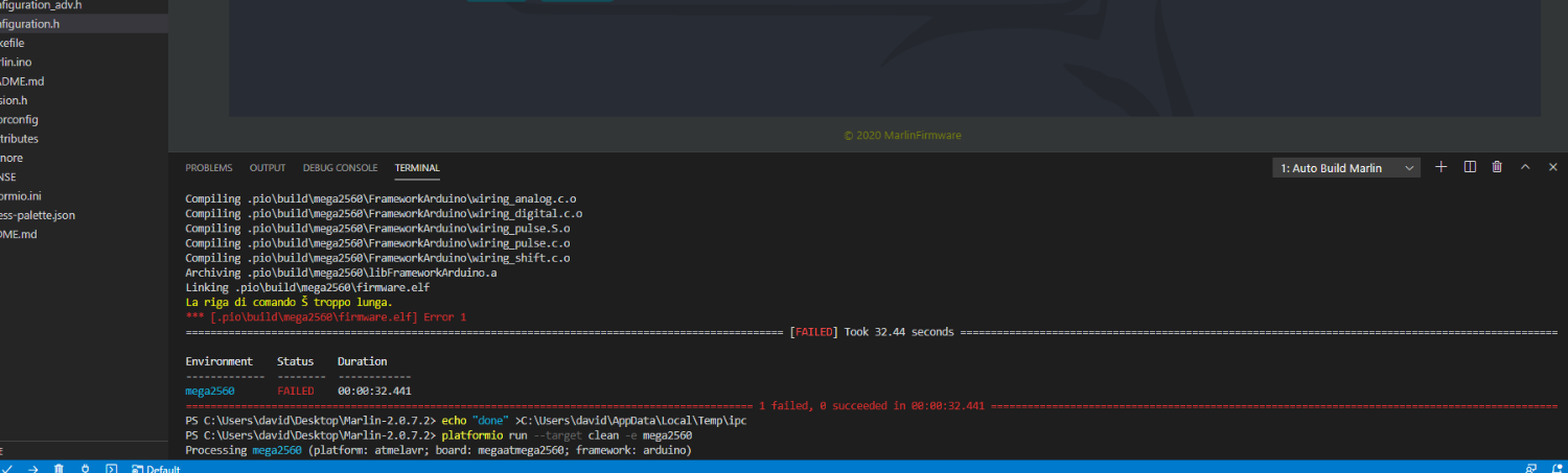

Daviderk85 Inviato 8 Febbraio 2021 Inviato 8 Febbraio 2021 Ad ogni modo mi hanno detto come ricompilare la riga di comando che abiliti il classico jerk, l'unico problema è che dopo essere riuscito a compilare con successo il firmware che ho ora installato, non riesco più a fare nuove compilazioni, ne con la mia modifica minima , ne tentando con i config di @lan. Ottengo sempre questo errore. Avete avuto problemi simili nel ricompilare i firmware delle vostre NG? Cita
lan Inviato 9 Febbraio 2021 Inviato 9 Febbraio 2021 Ciao @Daviderk85 Non uso windows, ma da quello che leggo la riga di compilazione è troppo lunga. Così a stima dovresti provare a ridurre la profondità dei percorsi di compilazione spostando o muovendo in altri percorsi tutti i programmi inerenti arduino ed i sorgenti. Per quel che riguarda le modifiche via sw c'è sicuramente la parte riguardante il controllo temperatura e il controllo delle accelerazioni che dalla versione 1.1 (se non erro) è stata molto migliorata. Leo Cita
