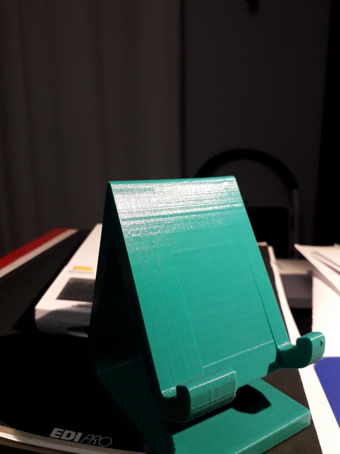

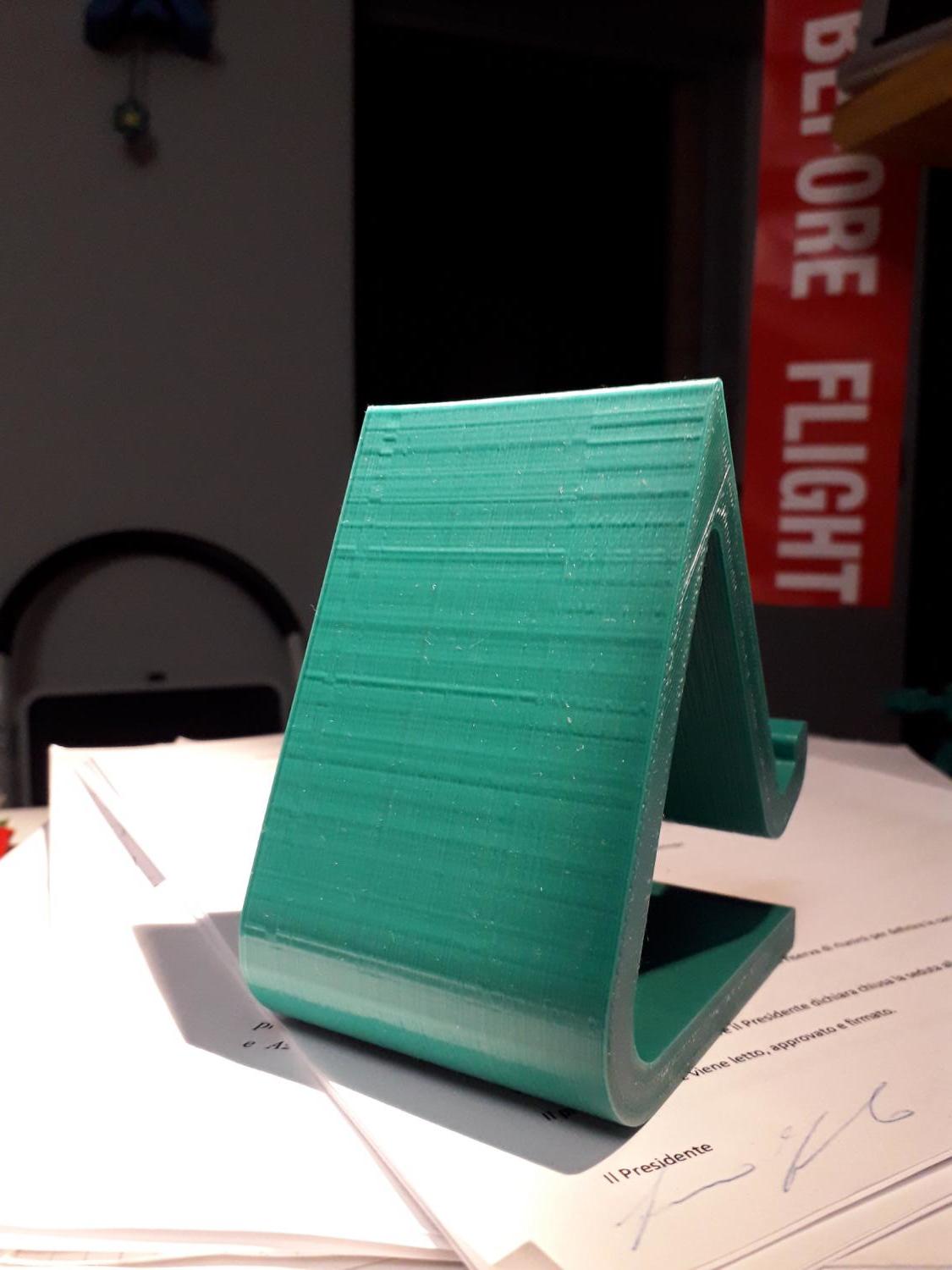

lan Inviato 11 Febbraio 2021 Inviato 11 Febbraio 2021 @Daniele.ruzza Boh... se sei a Torino portamela...che vediamo cosa ha! Comunque mi stampa così (e ha le cinghie da cambiare!) Che ne pensate? Dammi il tuo sommo parere @Marco B.! Leo Cita
Daniele.ruzza Inviato 11 Febbraio 2021 Inviato 11 Febbraio 2021 35 minuti fa, lan ha scritto: @Daniele.ruzza Boh... se sei a Torino portamela...che vediamo cosa ha! Comunque mi stampa così (e ha le cinghie da cambiare!) Che ne pensate? Dammi il tuo sommo parere @Marco B.! Leo Ciao Leo io sono di Collegno siamo vicini ma prima che scrivevo mi è venuto un dubbio ho misurato sul hotend nuovo ho i 12v continui il cavo l'ho sostituito Volante ed lui non arriva in temperatura mi sa che è difettoso Cita
Marco B. Inviato 11 Febbraio 2021 Inviato 11 Febbraio 2021 4 ore fa, lan ha scritto: @Daniele.ruzza Boh... se sei a Torino portamela...che vediamo cosa ha! Comunque mi stampa così (e ha le cinghie da cambiare!) Che ne pensate? Dammi il tuo sommo parere @Marco B.! Leo Non male e hai ragione sulle cinghie , si vede nella seconda foto (le rigature verticali) , "conoscendo la bestia" probabile difetto su y ma per essere sicuri dovrei sapere com'é stato orientato il modello sul piano. Cita
