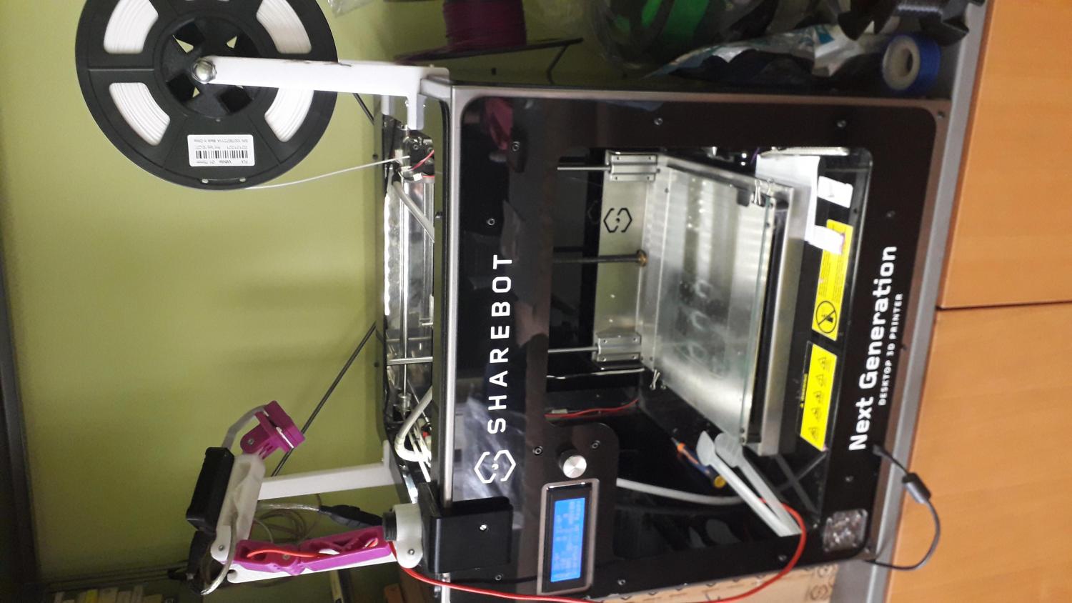

lan Inviato 6 Dicembre 2019 Inviato 6 Dicembre 2019 Qualcuno ha già installato il marlin 2.0 sulla sharebot NG? Io per ora sono alla 1.0.x ma conto a breve di passare alla 1.1.x e poi 2.0.x Leo Cita
lan Inviato 21 Gennaio 2020 Inviato 21 Gennaio 2020 Ok ... nessuno la usa. Se servisse a qualcuno ora la uso con l'ultimo Marlin, 2.0.1 e OctoPrint. Ciao Leo Cita
giolokj Inviato 19 Aprile 2020 Inviato 19 Aprile 2020 Il 21/1/2020 at 21:50, lan dice: Ok ... nessuno la usa. Se servisse a qualcuno ora la uso con l'ultimo Marlin, 2.0.1 e OctoPrint. Ciao Leo Ciao, potresti dare qualche info in piu ad un niubbo come me? Vorrei anche io aggiornarla ma non so come fare. Gio Cita
lan Inviato 19 Aprile 2020 Inviato 19 Aprile 2020 Ciao a tutti. Ho ricevuto un paio di richieste per il fw della sharebot NG. Attualmente ho installato la 2.0.1.x Rispondendo a @giolokj e a @Giuapauche mi hanno richiesto maggiori info vi spiego cosa ho combinato. 1) nell'analizzare il fw 1.0.x ho notato delle modifiche aggiunte e delle cose che non tornavano, in particolare l'endstop dell'asse Z era invertito rispetto agli altri. Così installando il fw 1.1.x ho spostato il cavetto dell'endstop dell'asse Z e ho corretto via software il funzionamento. 2) mi si è bruciato l'alimentatore originale, ho trovato un alimentatore slim di un computer e ho aggiunto le funzionalità di power management in maniera tale che quando si accende la stampante alimenta solo l'elettronica di controllo, più un raspberry con octoprint. Quando deve stampare attiva l'alimentatore accendendo le strisce led interne aggiunte e fornendo la tensione a 12 volt per i motori e i vari elementi riscaldanti. 3) visto che mi ero scocciato di utilizzare le schede SD ho messo un raspberry con OctoPrint che comanda la stampante e mi permette tramite una webcam di vedere il lavoro a distanza. Insomma la stampante ora è così: Appena riesco vi metto i file di configurazione e vi spiego cosa ho combinato. Per @giolokj la porta USB è in realtà una porta "seriale" puoi vedere cosa accade tramite un software di emulazione di terminale o tramite il software di Arduino. A dopo. Leo Cita
