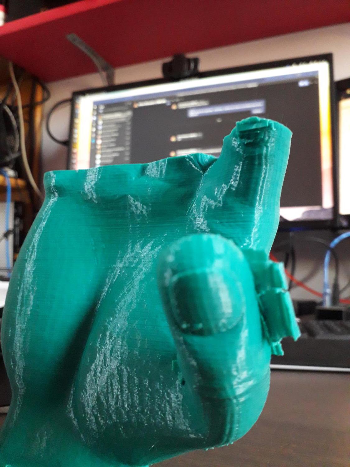

Marco B. Inviato 16 Febbraio 2021 Condividi Inviato 16 Febbraio 2021 16 ore fa, lan ha scritto: Ciao @Daviderk85 Fantastico, sei il primo che lo prova, per curiosità cosa hai tenuto e cosa hai modificato? E quando hai tempo, in pvt, mi spieghi il movimento a scatti?!??! Mai accaduto, giusto per capire Leo Ciao @Marco B. Mi piacerebbe capire come mai queste differenze. Io non ho cambiato nulla, a parte il sw, ma ottengo delle stampe che mi paiono fantastiche, magari stampo troppo lento? Che ne pensi di queste, che sono state fatte in circa 20 ore poi il pezzo si è staccato dal piatto 😞 ? Attendo consigli considerazioni 😉 Leo Il tuo Leo è uno stato di grazia, magari nella tua si sono sbagliati e l'hanno fatta meglio. Va detto però che anche chi ha una Moglie brutta è convinto di aver sposato miss Italia 🤣 🤣. A parte gli scherzi , senza "gufare" qualche segno di imperfezione sullo z però si vede (la mia ha iniziato così), ma magari usandola poco i problemi usciranno più avanti. La "mano" della foto comunque non è un modello particolarmente stressante per la meccanica della stampante , il perimetro ha linee rotondeggianti e con raggi ampi, inoltre su un oggetto simile non hai nemmeno il vincolo del rispetto delle dimensioni. Diverso sarebbe se stampassi un particolare meccanico con fori , interassi , smussi o peggio filetti e sedi per cuscinetti, ecc. In rete leggi di tutto , ad esempio di chi compensa una sotto-estrusione aumentando il parametro del flusso nello slycing non accorgendosi magari di un problema di trazione del motore , la situazione poi peggiora ma non focalizza mai la causa. In una stampante 3D, il firmware legge il programma (il nostro file GCODE) ed impartisce istruzioni all'hardware ma se l'hardware esegue male....... Cita Link al commento Condividi su altri siti Altre opzioni di condivisione...

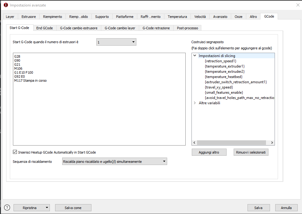

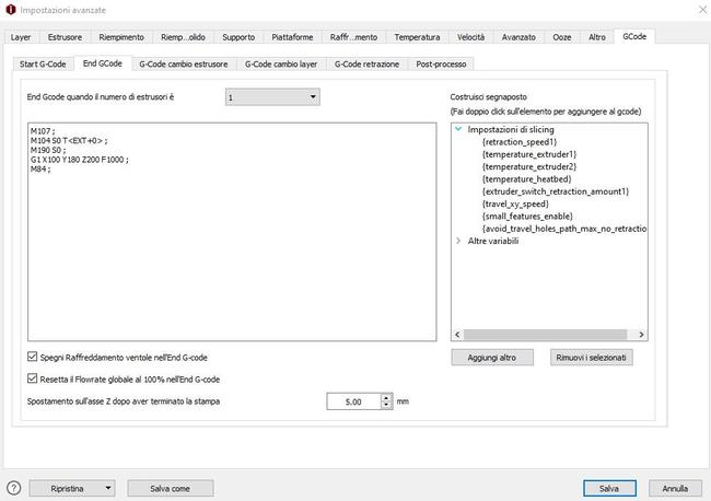

fmarco64 Inviato 26 Febbraio 2021 Condividi Inviato 26 Febbraio 2021 Il 15/2/2021 at 10:19, Marco B. ha scritto: IdeaMaker ha una buona gestione dei supporti ed il risultato è che si staccano più facilmente inoltre la superficie superiore sarebbe più liscia grazie alla funzione "striratura" .👍. Occhio alle stufette a gas 🤨, io farei un bel box attorno alla stampante e metterei piuttosto un riscaldatore ad aria calda elettrico con termostato. ciao di nuovo @Marco B., ho un paio di domande dopo aver messo in stampa modelli generati con IdeaMaker e il profilo NG che hai mandato. Ho notato che all'inizio l'estrusore si muove dalla posizione di riposo al vertice basso sinistro del bed in modo moooolto lento, ci mette forse più di un minuto, stando a distanza dal bed, nel frattempo estrude del materiale. Quando raggiunge il vertice basso sinistro poi si riposiziona al centro e comincia a stampare correttamente (tra l'altro devo ancora fare il tuo semi cubo di calibrazione...). è normale che ci sia quel movimento lento iniziale? o posso aver impostato per errore parametri che non servono? (non so leggere un GCODE - ancora...). L'altra domanda è se è possibile esportare in formato testo tutte le impostazioni di un job di stampa, a mò di documentazione da allegare ai files STL e GCODE di ogni modello. sarebbe utile per confrontare rapidamente due job. Io non ho trovato un comando per farlo ma potrei non aver cercato bene. Ho trovato il "confronta profili" ma lo fa su due profili già memorizzati. grazie ciao Cita Link al commento Condividi su altri siti Altre opzioni di condivisione...

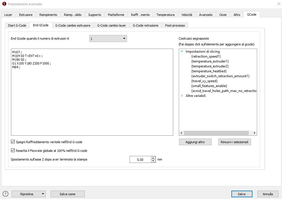

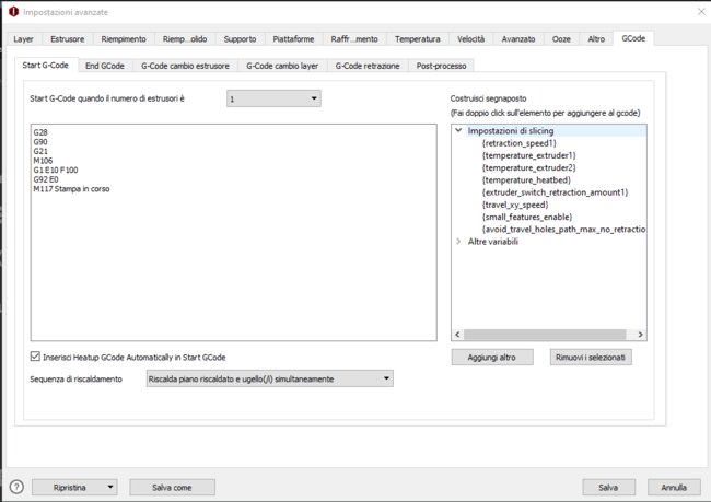

Marco B. Inviato 26 Febbraio 2021 Condividi Inviato 26 Febbraio 2021 1 ora fa, fmarco64 ha scritto: è normale che ci sia quel movimento lento iniziale? o posso aver impostato per errore parametri che non servono? (non so leggere un GCODE - ancora...). L'altra domanda è se è possibile esportare in formato testo tutte le impostazioni di un job di stampa, a mò di documentazione da allegare ai files STL e GCODE di ogni modello. sarebbe utile per confrontare rapidamente due job. Io non ho trovato un comando per farlo ma potrei non aver cercato bene. Ho trovato il "confronta profili" ma lo fa su due profili già memorizzati. grazie ciao Ciao @fmarco64 non mi risulta sia possibile esportare i profili in formato testo. Per lo strano comportamento del gruppo dell'estrusore , non va bene che faccia così , dipende sicuramente dallo start-gcode , è passato molto tempo da quando ho configurato la NG ed adesso che ci penso mi pare di aver modificato sia lo start che l'end-gcode, prova a fare copia incolla di ciò che segue , cancellando quello che trovi attualmente (oppure confronta e correggi) Start-gcode per NG1 : G28 G90 G21 M106 G1 E10 F100 G92 E0 M117 Stampa in corso End-gcode per NG1: M107 ; M104 S0 T<EXT+0> ; M190 S0 ; G1 X100 Y180 Z200 F1000 ; M84 ; Nelle immagini sotto trovi i tab dove cambiare start ed end che in automatico poi seguiranno il profilo della stampante , vale a dire che se configurerai un profilo per un'altra stampante dovrai preoccuparti di impostarli a seconda delle caratteristiche della stessa. Ps. un'altra caratteristica che trovo sia molto importante di IdeaMaker è la capacità di avvisarti se l'STL che carichi ha degli errori mettendoti a disposizione un potente comando RIPARA. Le stampe che hai "affettato" con IdeaMaker come sono venute? Fammi poi sapere come va. Ciao Cita Link al commento Condividi su altri siti Altre opzioni di condivisione...
fmarco64 Inviato 27 Febbraio 2021 Condividi Inviato 27 Febbraio 2021 21 ore fa, Marco B. ha scritto: Ciao @fmarco64 non mi risulta sia possibile esportare i profili in formato testo. Per lo strano comportamento del gruppo dell'estrusore , non va bene che faccia così , dipende sicuramente dallo start-gcode , è passato molto tempo da quando ho configurato la NG ed adesso che ci penso mi pare di aver modificato sia lo start che l'end-gcode, prova a fare copia incolla di ciò che segue , cancellando quello che trovi attualmente (oppure confronta e correggi) Start-gcode per NG1 : G28 G90 G21 M106 G1 E10 F100 G92 E0 M117 Stampa in corso End-gcode per NG1: M107 ; M104 S0 T<EXT+0> ; M190 S0 ; G1 X100 Y180 Z200 F1000 ; M84 ; Nelle immagini sotto trovi i tab dove cambiare start ed end che in automatico poi seguiranno il profilo della stampante , vale a dire che se configurerai un profilo per un'altra stampante dovrai preoccuparti di impostarli a seconda delle caratteristiche della stessa. Ps. un'altra caratteristica che trovo sia molto importante di IdeaMaker è la capacità di avvisarti se l'STL che carichi ha degli errori mettendoti a disposizione un potente comando RIPARA. Le stampe che hai "affettato" con IdeaMaker come sono venute? Fammi poi sapere come va. Ciao grazie @Marco B.. ho stampato un solo oggetto con gcode da ideamaker e purtroppo non è venuto granché ma andiamo per ordine. Il gcode iniziale è infatti diverso. il mio è G21 G90 M82 M107 G28 X0 Y0 G28 Z0 G1 Z15.0 F300 G92 E0 G1 F140 E29 G1 X20 Y0 F140 E30 G92 E0 G1 F9000.0 M117 Printing... Credo che la riga G1 X20 Y0 F140 E30 sia la responsabile dello spostamento lento che dicevo. La velocità è misurata in millimetri al minuto? se è così F140 vuol dire spostarsi a 2,33 mm/sec, cioè fa la diagonale del bed in due minuti più o meno. Questo gcode in fase di start forse c'era già e non è stato sovrascritto io comunque non avevo controllato. Lo correggo con quello che mi hai mandato. Il gcode alla fine è invece M221 T0 S100 M104 S0 M140 S0 M107 G91 G1 E-1 F300 G1 Z+0.5 E-5 X-20 Y-20 F9000.00 G28 X0 Y0 M84 G90 Il piatto non si abbassa (manca l'istruzione Z0 nel G28...?). Lo abbasso manualmente con il comando da display. Anche qui inserirò la variante che mi hai mandato. Dicevo che il modello non è venuto bene, ho provato a stampare un tappo filettato per lo scarico di un radiatore di una vecchia Honda VF750F (richiesta di mio cugino). Orientamento orizzontale con supporti, dopo averli rimossi il filetto non è granché e anche la testa esagonale non è venuta bene. Stampato in verticale con Slic3R invece è uscito bene (montato già sulla moto non so se terrà alla lunga). Ho provato l'orientamento orizzontale per dare più robustezza alla vite ma devo aver sbagliato qualcosa. PETG e infill al 100% in entrambi i casi. Potrei farlo ora con Ideamaker in verticale e confrontarlo alla pari con quello in Slic3r. Comunque ho idea che viti e componenti che richiedono precisione non siano esattamente esercizi da principiante, quindi devo studiare. Riguardo ai files STL: se la loro dimensione in Byte (non kB o MB) non finisce con 34 o 84 c'è già qualcosa che non va. Poi il software fa bene a controllare l'orientamento delle facce, eccetera, anche se penso che ormai tutti i CAD di un certo livello non esportino più spazzatura come poteva accadere una volta. Però non ho mai avuto a che fare con elaborazioni da scanner 3D (point cloud o roba del genere), magari da lì arrivano più problemi. ciao Cita Link al commento Condividi su altri siti Altre opzioni di condivisione...
