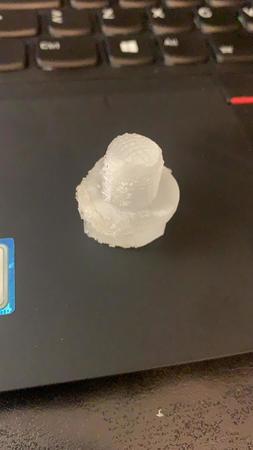

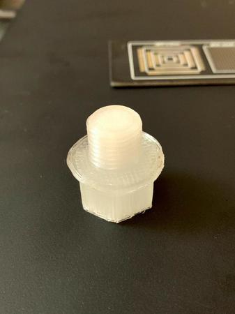

michele79 Inviato 1 Marzo 2021 Inviato 1 Marzo 2021 Il 27/2/2021 at 17:05, fmarco64 ha scritto: grazie @Marco B.. ho stampato un solo oggetto con gcode da ideamaker e purtroppo non è venuto granché ma andiamo per ordine. Il gcode iniziale è infatti diverso. il mio è G21 G90 M82 M107 G28 X0 Y0 G28 Z0 G1 Z15.0 F300 G92 E0 G1 F140 E29 G1 X20 Y0 F140 E30 G92 E0 G1 F9000.0 M117 Printing... Credo che la riga G1 X20 Y0 F140 E30 sia la responsabile dello spostamento lento che dicevo. La velocità è misurata in millimetri al minuto? se è così F140 vuol dire spostarsi a 2,33 mm/sec, cioè fa la diagonale del bed in due minuti più o meno. Questo gcode in fase di start forse c'era già e non è stato sovrascritto io comunque non avevo controllato. Lo correggo con quello che mi hai mandato. Il gcode alla fine è invece M221 T0 S100 M104 S0 M140 S0 M107 G91 G1 E-1 F300 G1 Z+0.5 E-5 X-20 Y-20 F9000.00 G28 X0 Y0 M84 G90 Il piatto non si abbassa (manca l'istruzione Z0 nel G28...?). Lo abbasso manualmente con il comando da display. Anche qui inserirò la variante che mi hai mandato. Dicevo che il modello non è venuto bene, ho provato a stampare un tappo filettato per lo scarico di un radiatore di una vecchia Honda VF750F (richiesta di mio cugino). Orientamento orizzontale con supporti, dopo averli rimossi il filetto non è granché e anche la testa esagonale non è venuta bene. Stampato in verticale con Slic3R invece è uscito bene (montato già sulla moto non so se terrà alla lunga). Ho provato l'orientamento orizzontale per dare più robustezza alla vite ma devo aver sbagliato qualcosa. PETG e infill al 100% in entrambi i casi. Potrei farlo ora con Ideamaker in verticale e confrontarlo alla pari con quello in Slic3r. Comunque ho idea che viti e componenti che richiedono precisione non siano esattamente esercizi da principiante, quindi devo studiare. Riguardo ai files STL: se la loro dimensione in Byte (non kB o MB) non finisce con 34 o 84 c'è già qualcosa che non va. Poi il software fa bene a controllare l'orientamento delle facce, eccetera, anche se penso che ormai tutti i CAD di un certo livello non esportino più spazzatura come poteva accadere una volta. Però non ho mai avuto a che fare con elaborazioni da scanner 3D (point cloud o roba del genere), magari da lì arrivano più problemi. ciao ciao ti confermo anch'io le prime volte che ho usato ideamaker avevo questo strano movimento della testa, questo forse perchè lo slicer nasce per le stamanti raise. nessun problema modificando lo start gcode tutto a posto, ricordati anche di impostare l'offset x, y per stampare al centro del piatto (impostazioni avanzate / altro /offset globale) Cita

Marco B. Inviato 1 Marzo 2021 Inviato 1 Marzo 2021 7 ore fa, fmarco64 ha scritto: Grazie @michele79 l'offset globale ce l'ho a zero su tutto, ma stampa già al centro. Provata con questo gcode e non fa più il movimento lento di prima @fmarco64come vá con Idea Maker ? Per il tuo tappo filettato hai provato a stamparlo senza supporti nel filetto ? Prova e tieni a canna la ventola , probabilmente viene meglio Cita
fmarco64 Inviato 5 Marzo 2021 Inviato 5 Marzo 2021 Il 1/3/2021 at 22:25, Marco B. ha scritto: @fmarco64come vá con Idea Maker ? Per il tuo tappo filettato hai provato a stamparlo senza supporti nel filetto ? Prova e tieni a canna la ventola , probabilmente viene meglio ciao no non ho più provato, sono alle prese adesso con un altro pezzo per quella moto... insomma più sono vintage più c'è da lavorarci sopra. il filetto verrebbe bene anche stampato in orizzontale, senza supporti? la lunghezza del tratto filettato è più o meno 13 mm. proverò appena possibile. ho visto che ideamaker può gestire supporti in modalità manuale, ci guardo meglio. Sto ancora usando Slic3R che non mi pare abbia questa possibilità. Cita
Marco B. Inviato 5 Marzo 2021 Inviato 5 Marzo 2021 3 ore fa, fmarco64 ha scritto: il filetto verrebbe bene anche stampato in orizzontale, senza supporti? la lunghezza del tratto filettato è più o meno 13 mm. proverò appena possibile. ho visto che ideamaker può gestire supporti in modalità manuale, ci guardo meglio. Sto ancora usando Slic3R che non mi pare abbia questa possibilità. @fmarco64 non è chiaro cosa intendi per posizionamento in orizzontale quindi ti chiarisco come intendo io , per capirci , puoi provare a stampare la tua vite tenendone l'asse perpendicolare al piano e se la ventilazione sul pezzo è sufficientemente potente, il filetto viene perfetto senza usare supporti. Ciao Cita

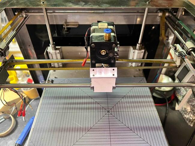

Giuapau Inviato 5 Marzo 2021 Inviato 5 Marzo 2021 Il 28/2/2021 at 18:13, lan ha scritto: Ciao @Giuapau Mi e' sembrato di vedere un sensore per il filamento!!! Dove hai preso quelle pulegge!?!?!? Grassie! Leo Certo, ho preso tutto qui: https://it.aliexpress.com/item/32971310418.html?spm=a2g0s.9042311.0.0.27424c4dJegfaZ 1 Cita
lan Inviato 8 Marzo 2021 Inviato 8 Marzo 2021 Ciao @Marco B. e ciao tutti. Finalmente oggi ho messo su gli 8825 e sto provando a stampare. Sicuramente non avendo letto bene vedevo i pezzi da stampare rimpiccioliti ... ho riso parecchio !!! Ho adottato la "tecnologia mista" 8825 + 4988 sull'estrusore... La stampante è più silenziosa, ma già gli aggiornamenti firwmare avevano fatto parecchio. Adesso farò prove di stampa... Tra l'altro per fortuna avevo appiccicato dei dissipatori ai motori.... dopo la regolazione più fine del Vref direi che va meglio!! Attualmente siamo a .770 vediamo se brucia tutto o se regge! @Giuapau per il bed levelling se riesco domani ci dedico un paio di ore. Leo 1 Cita
