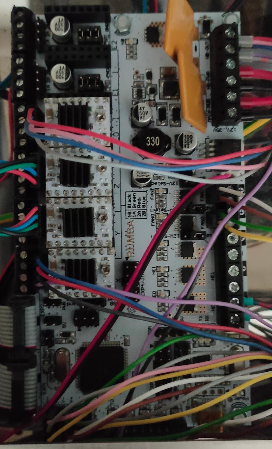

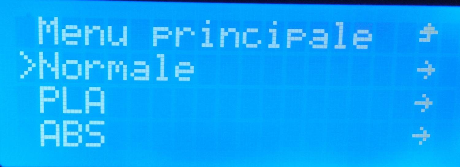

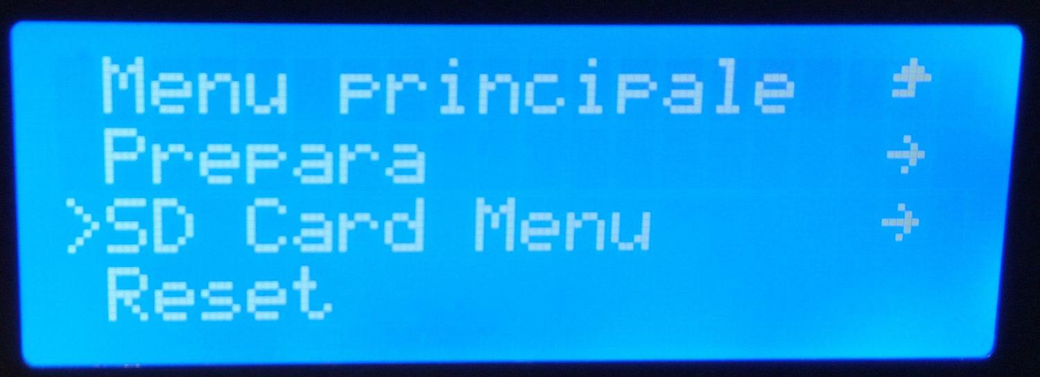

Dam Inviato 20 Agosto 2022 Condividi Inviato 20 Agosto 2022 8 ore fa, Marco B. ha scritto: Per quanto concerne i rari riavvii della stampante anche io, come suggerito da @lan, mi concentrerei sull'alimentazione compreso anche il serraggio di tutti i morsetti, sia sul controller che sull'alimentatore (alla ricerca di eventuali falsi contatti). Controlla anche che i connettori dei due cavi flat del display siano inseriti bene (da ambo i lati). Ora perdonami se ti faccio una domanda banale che mi permetto solo perché dici di aver riesumato la NG dopo parecchio tempo, quando parti in stampa e dal menu principale selezioni "Sd Card Menu" , dal sottomenu che si apre selezioni "NORMALE" giusto ? (non PLA o ABS che hanno temperatura estrusore preimpostata) "NORMALE" è l'unica modalità che esegue pari pari il tuo GCODE come lo hai creato con lo slicer. Per gli altri bug di cui parli cerca di essere più specifico o magari stampa qualcosa e postane le foto. Ciao. Uh questa è una buona domanda, mi sembra che facessi pla ma non c'era l'opsione normale. Guarderò al ritorno e vi farò sapere. Cita Link al commento Condividi su altri siti Altre opzioni di condivisione...

Marco B. Inviato 21 Agosto 2022 Condividi Inviato 21 Agosto 2022 Il 20/8/2022 at 10:55, Dam ha scritto: Uh questa è una buona domanda, mi sembra che facessi pla ma non c'era l'opsione normale. Guarderò al ritorno e vi farò sapere. Ecco quello che devi vedere/selezionare perché la NG esegua pari pari il tuo GCODE, ciao . Cita Link al commento Condividi su altri siti Altre opzioni di condivisione...
