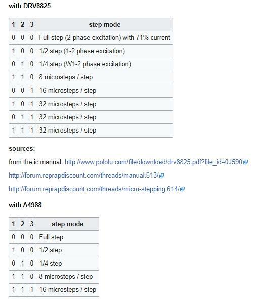

dodden Inviato 12 Novembre 2022 Inviato 12 Novembre 2022 Scusate il disturbo di nuovo, ma sono in malattia e mi annoio quindi dedico molto tempo a questo progetto di resurrezione, Volevo sapere nella Rumba plus come faccio ad attivare i jumper visto che non ci sono interruttori, per passare ad 1/32????? Cita
FoNzY Inviato 12 Novembre 2022 Inviato 12 Novembre 2022 18 minuti fa, dodden ha scritto: Volevo sapere nella Rumba plus come faccio ad attivare i jumper visto che non ci sono interruttori, per passare ad 1/32????? i contatti sono tutti attivi perche' i jumper sono tutti inseriti, se vuoi spegnerli devi togliere il cappuccio nero. 1\32 di step non è una buona idea, la precisione diventa ridicolamente alta e perdi tanta coppia Cita

Marco B. Inviato 12 Novembre 2022 Inviato 12 Novembre 2022 (aggiornato) 6 ore fa, dodden ha scritto: Scusate il disturbo di nuovo, ma sono in malattia e mi annoio quindi dedico molto tempo a questo progetto di resurrezione, Volevo sapere nella Rumba plus come faccio ad attivare i jumper visto che non ci sono interruttori, per passare ad 1/32????? Da questa foto hai già montato i driver DRV8825 e se i jumpers sono tutti inseriti come da foto hai attualmente una impostazione a 1/32 di step perché quella con tutti i ponticelli inseriti era la impostazione a 1/16 di step riferita ai drivers A4988 precedenti. Come ti ha consigliato anche @FoNzY e ti ho detto anche io più su , ti consiglio di non spingere troppo il microstepping perché perdi in coppia del motore. Con i DRV8825 per restare ad una suddivisione di 1/16, devi togliere i jumper 1 e 2 (vedi tabella allegata, e lo devi fare sotto a tutti i nuovi DRV8825). Considera che io ho cambiato solo i due driver di estrusore e asse Z (usando gli 8825) e sono rimasto ad un microstepping impostato a 1/16 ad eccezione dello Z in cui ho impostato 1/8 di step. Considera che con una impostazione in full step il motore sviluppa il massimo della potenza ma aumenta la rumorosità in funzionamento. Con una suddivisione a 1/32 la rumorosità cala drasticamente ma il motore perde parecchia coppia Modificato 12 Novembre 2022 da Marco B. 1 Cita
