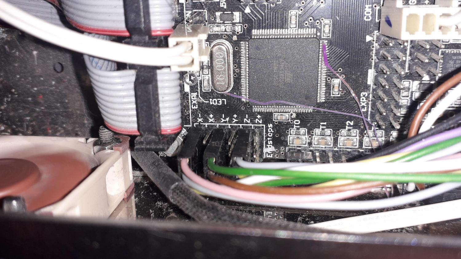

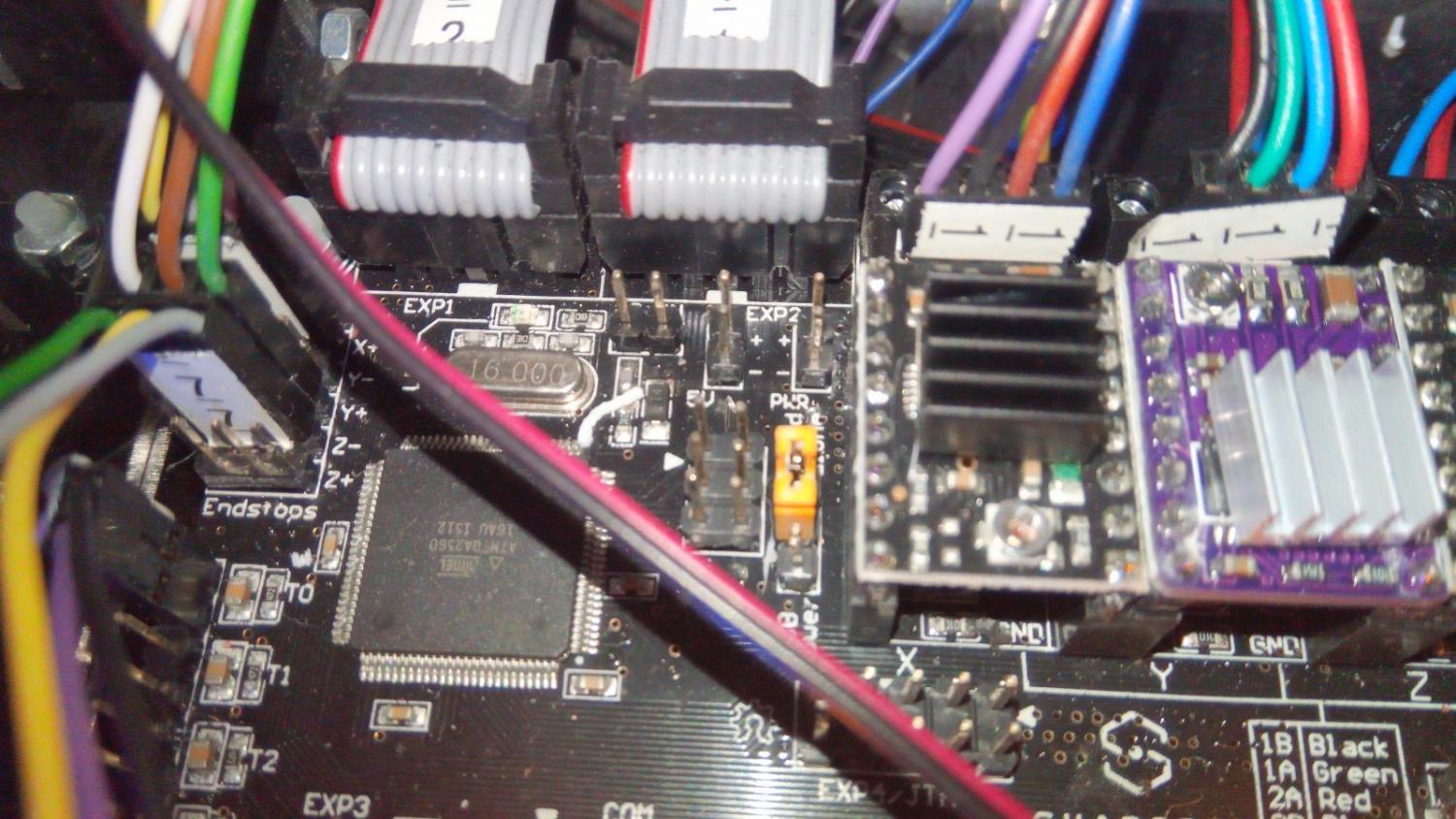

Provo a descrivere le modifiche che ho effettuato sul file originale del firmware, poi potete aggiornarlo caricandovi il software di Arduino e inviandolo alla stampante tramite il connettore USB anteriore.
Ovviamente quello che vi racconto parte dal fatto che a me funziona e che a voi potrebbe non funzionare. Se serve vi aiuto, ma sono sempre incasinato e non vogliatemene se ci metto tempo!
Partiamo dalla modifica end-stop asse Z. Con i firmware recenti non è necessario in quanto potete gestire questa cosa via software, ma io ho spostato la connessione dell'endstop z da  z+ a z- cioè come potete vedere sotto. Inoltre non dovreste trovare quel connettore bianco che mi serve per la gestione dell'alimentatore ATX.
Ps se spostate qualche cosa il vostro firmware NON va più bene, dunque un passo alla volta. Il primo è verificare cosa vi trovate nella stampante.

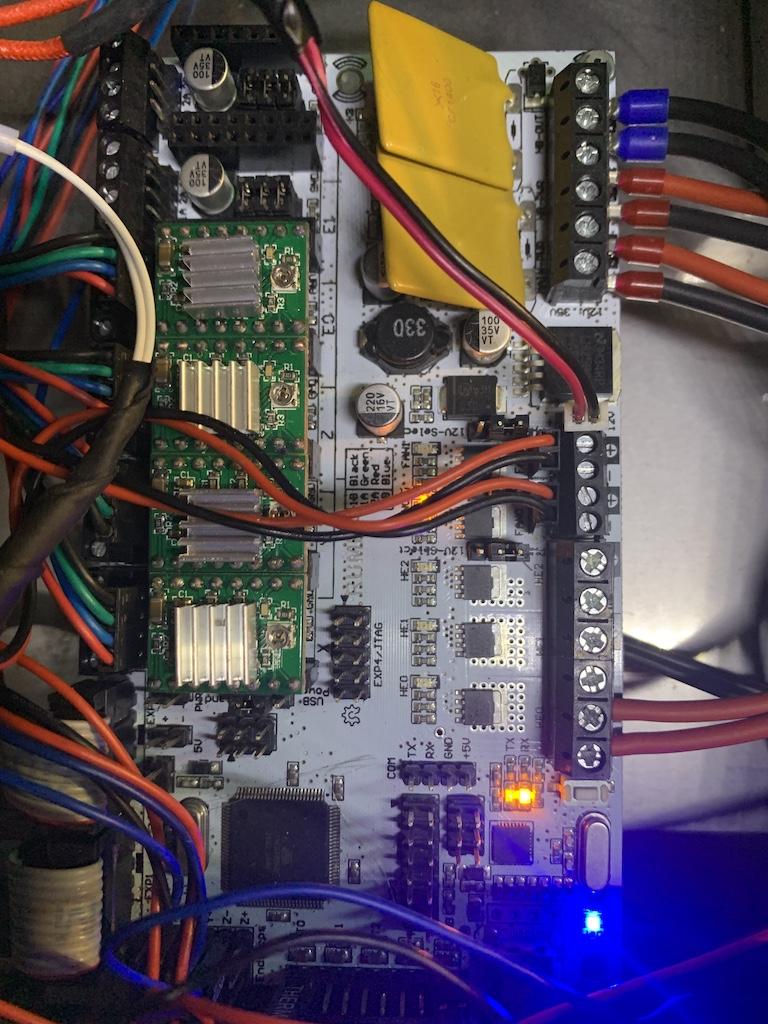

Il 19/4/2020 at 17:43, lan dice:
@giolokj e @Giuapau Mi inviate una foto come questa? Sto preparando le configurazione per la versione 2.0.5.3 di Marlin ma ho alcune cose da verificare, se riesco in settimana vi posto i file di configurazigone.
Voglio verificare le posizioni dei connettori!
Grazie

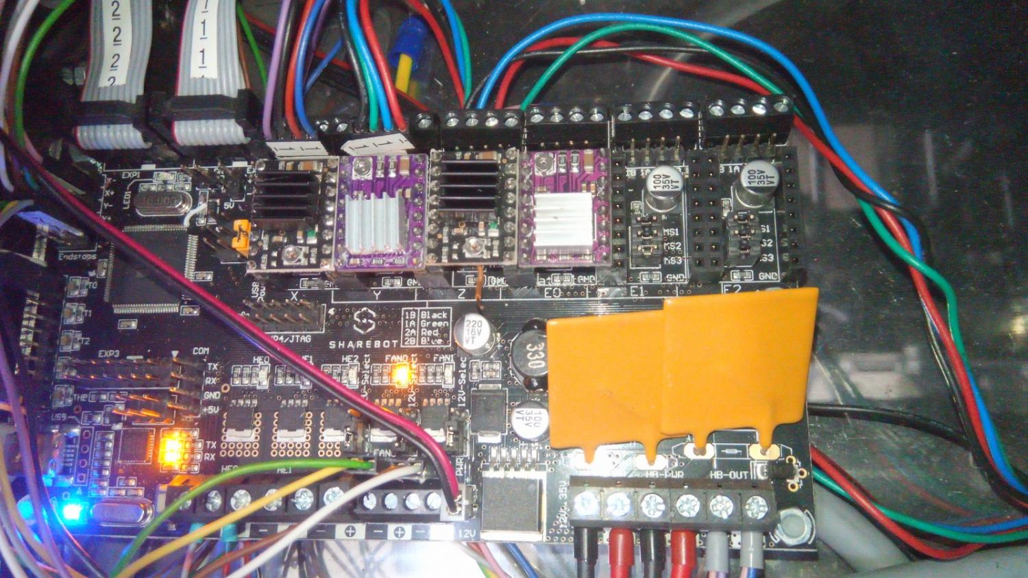

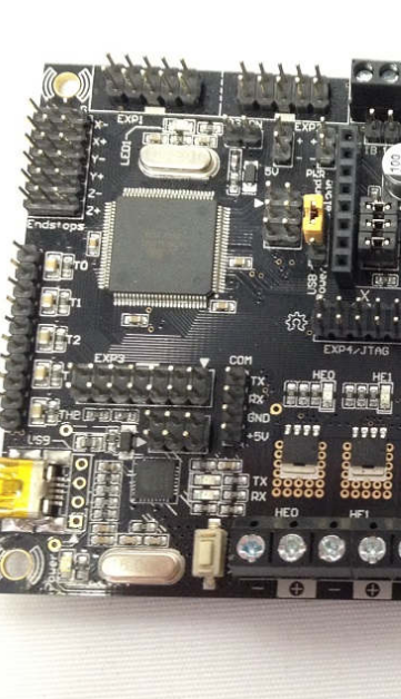

Grazie, a vederla sembra una rumba standard, la mia è marchiata sharebot e ha qualche differenza. Per curiosità mi sono comperato la rumba standard per tenere come "backup".

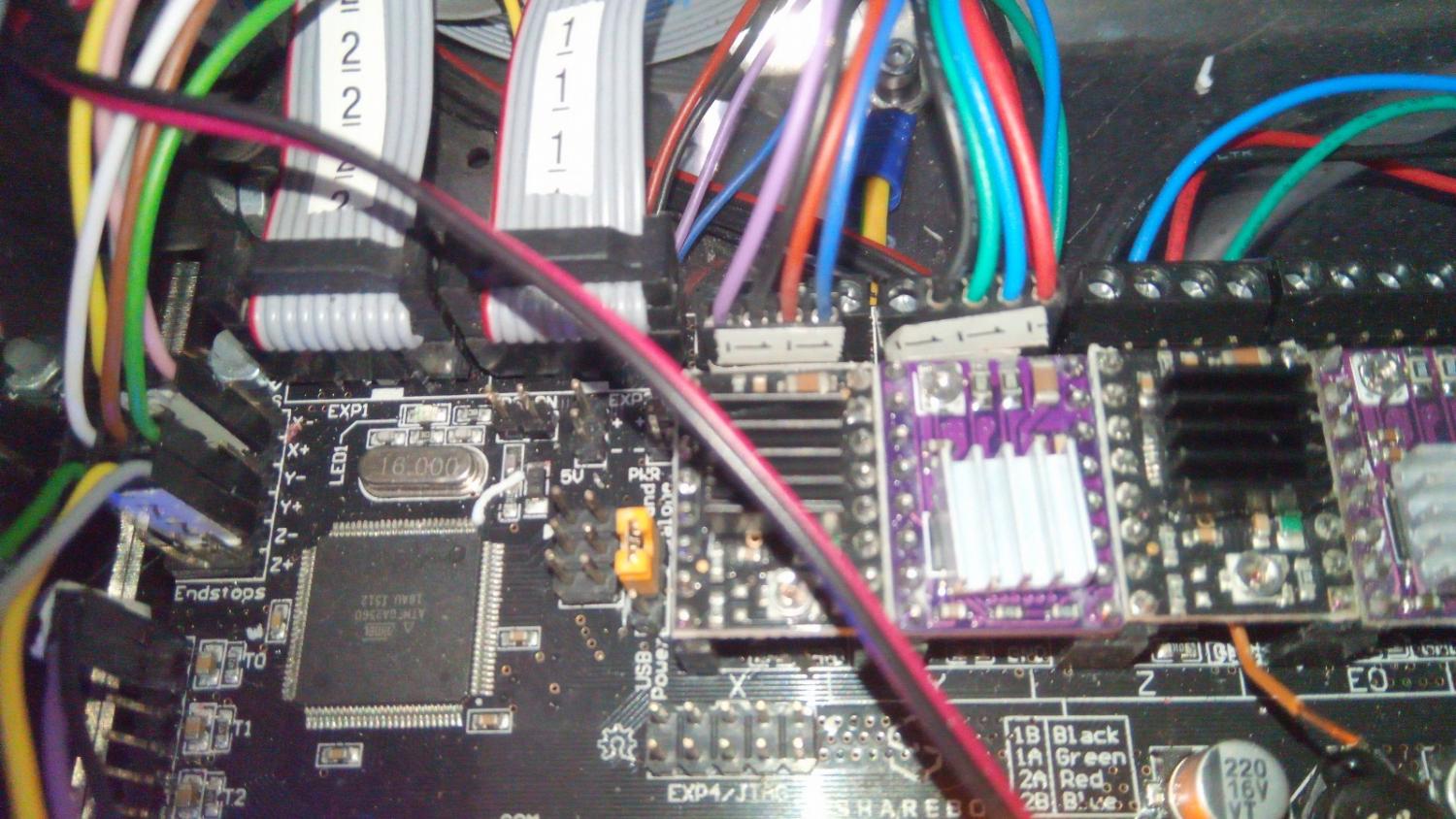

Mi dovresti mandare la foto  anche della parte finale dove ci sono i connettori degli endstop (in basso nella tua foto) che mi pare abbia già delle differenze nelle connessioni. nella foto sotto c'e' proprio scritto "Endstop" sotto la prima fila di conettori a sinistra in alto.
Quì sotto la scheda che ho io

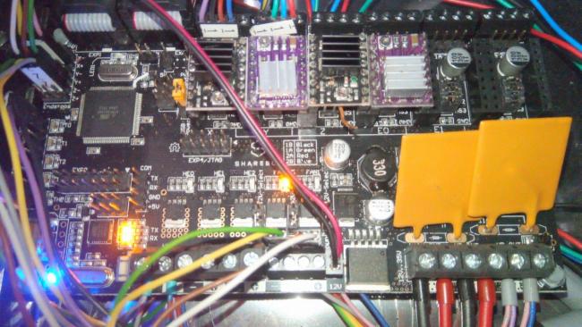

Ian , eccoti le foto della mia Rumba originale , io la NG la uso ancora parecchio, anche se le ho rivoluzionato parecchio la meccanica, avendo avuto problemi fin da subito.
In particolare ho :
Sostituito motore estrusore e relativo driver (8825)
Cambiato rapporto trasmiss. Y con riduz. 1 a 3
Modificato asse Z con vite a ricircolo di sfere + riduzione 1 a 3,motore 2,5 A/Fase, driver 8825
Modifica cuscinetti scorrim. verticale (distribuito meglio il carico del piano a sbalzo sulle guide verticali)
Vetro piano di stampa allargato con viti testa svasata (per avere una maggiore superfice utile)
Fanduct e ventola a convogliatore modellato da me
Protezione a carter metallico ripara flusso aria su hot end (volendo qui avrei potuto usare le cower in silicone)

Tornando a noi noto che l'endstop Z è messo sul "-" che a parere mio è corretto, min endstop. Nel mio caso invece era posizionato sul "+" dunque "max endstop"  e poi invertito via software.
Hai provato a dare un'occhiata ai miei file di configurazione per Marlin < 2.0.5.3?
Dovremmo avere una configurazione identica a meno dell'alimentazione, che nel mio caso è gestita via SW e le ventole che adesso quella del motore dell'estrusore è gestita automaticamente, mentre quella del raffreddamento dell'estrusore è la "Fan 0".
Spero di aver detto tutto e fammi sapere che ne pensi.
