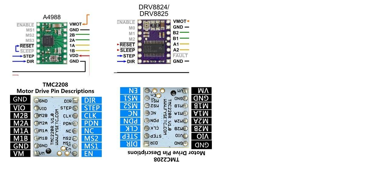

lan Inviato 13 Novembre 2022 Condividi Inviato 13 Novembre 2022 Ciao @Marco B. Che ne pensi dell'utilizzo dei driver TMC2208 al posto dei DRV? Pare che siano ottimi per il rumore e per la precisione avendo un controllo molto migliore degli stepper... (2.27€ a pezzo!) Leo Cita Link al commento Condividi su altri siti Altre opzioni di condivisione...
Marco B. Inviato 13 Novembre 2022 Condividi Inviato 13 Novembre 2022 4 ore fa, lan ha scritto: Ciao @Marco B. Che ne pensi dell'utilizzo dei driver TMC2208 al posto dei DRV? Pare che siano ottimi per il rumore e per la precisione avendo un controllo molto migliore degli stepper... (2.27€ a pezzo!) Leo Ma per quello che mi riguarda Leo non ho mai ricercato la silenziosità ma la funzionalità/affidabilità e quando ho cambiato nella NG un paio di driver l'ho fatto solo dove mi serviva una corrente maggiore per motori più potenti, i DRV8825 possono gestire 1,5A/fase in continuo contro 1A degli A4988. Poi se ad un certo punto la macchina funziona perfettamente, ritengo che dannarsi a provare altri driver non valga la pena tanto più che tra 8825 e 4988 i pin corrispondono pari pari (sono intercambiabili/compatibili configurando opportunamente i jumpers sotto di loro e tarando la vref), mentre i TMC2208 hanno i connettori rivolti dal lato del chip e del trimmer per tarare la VREF e quest'ultimo lo si raggiunge attraverso un forellino da 1,5mm (non esattamente comodo). Inoltre i TMC2208 vanno inseriti negli zoccoli in senso rovesciato rispetto agli 8825 e 4988 per far corrispondere i pin sul controller (l'immagine che allego chiarisce il concetto). I TMC2208 gestiscono correnti di 1,4 A, i DRV8825 di 1,5A quindi il vantaggio in termini di potenza non c'è. Concludendo, optare per i TMC2208, come diciamo dalle mie parti ..... "l'è più la fadiga che al gùst" (è più la fatica che il gusto). Dovendo però migliorare piuttosto, penso che opterei per provare i TMC2209 che arrivano a 2A/fase, costano qualche euro in più ma almeno si possono fare la differenza. Ciao Leo Ciao Leo Cita Link al commento Condividi su altri siti Altre opzioni di condivisione...
