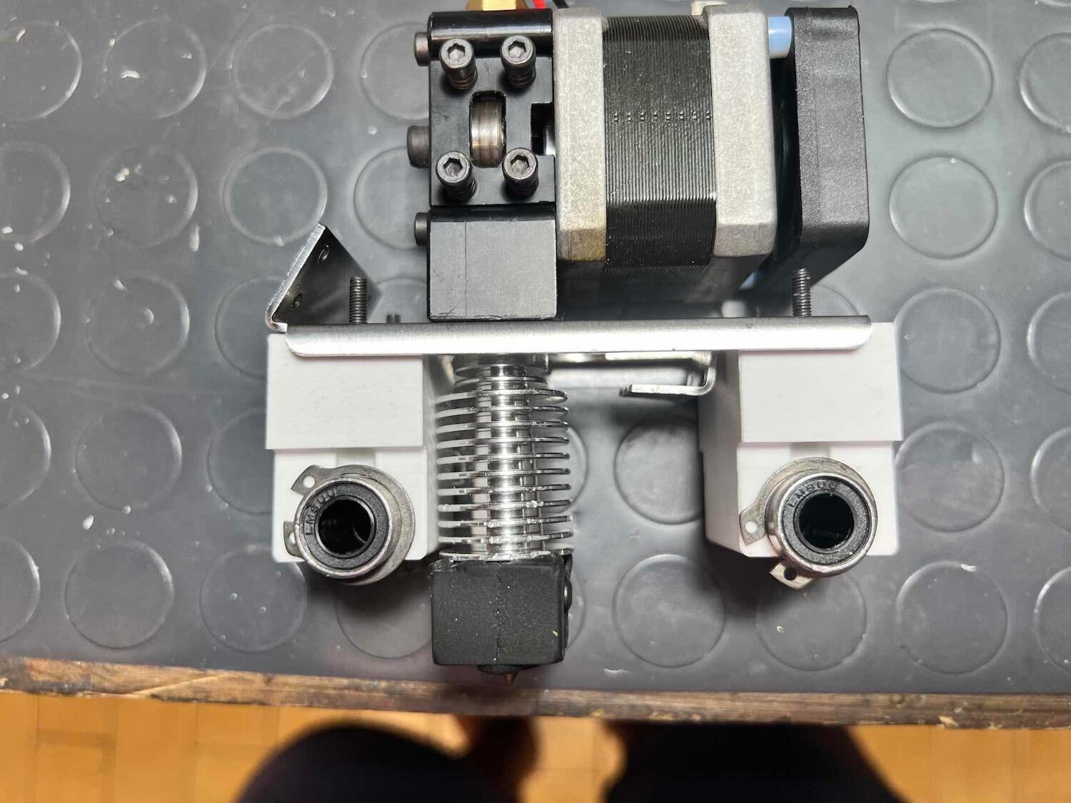

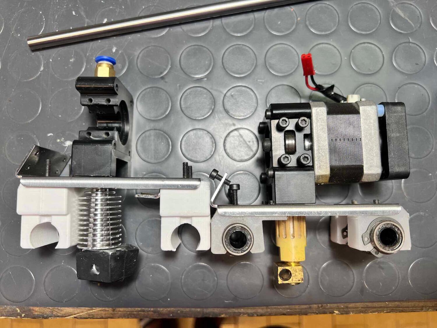

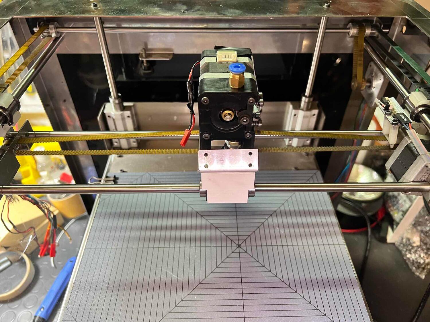

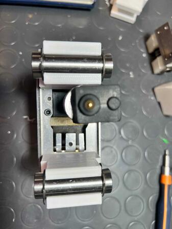

Giuapau Inviato 16 Agosto 2023 Inviato 16 Agosto 2023 (aggiornato) Proseguono le modifiche, per ospitare il nuovo estrusore senza diminuire l'altezza di stampa ho dovuto alzare il carrello. Ho disegnato e stampato i nuovi supporti. Adesso devo capire come sistemare la ventola per raffreddare il tutto. Suggerimenti? Modificato 16 Agosto 2023 da Giuapau Cita
