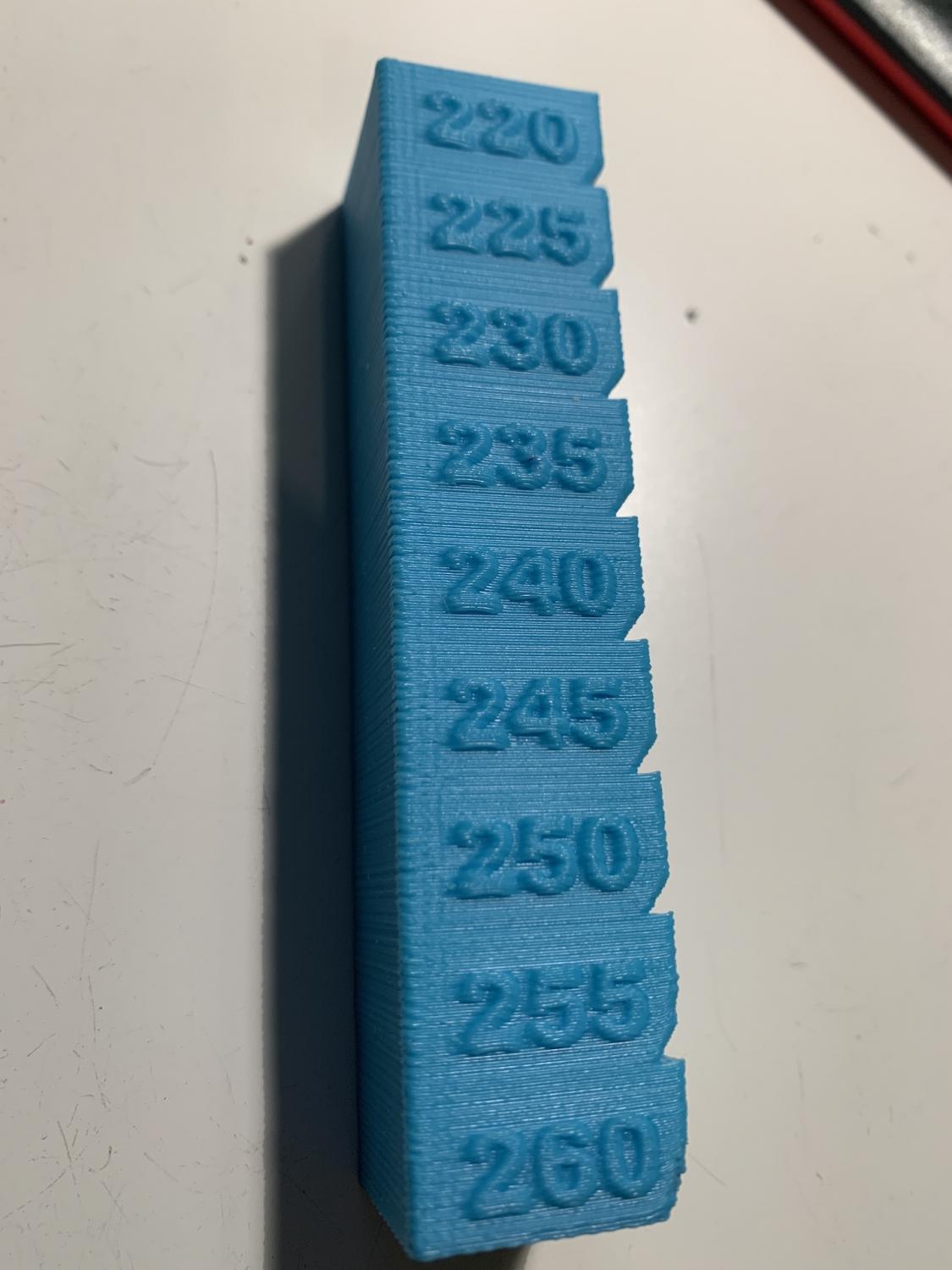

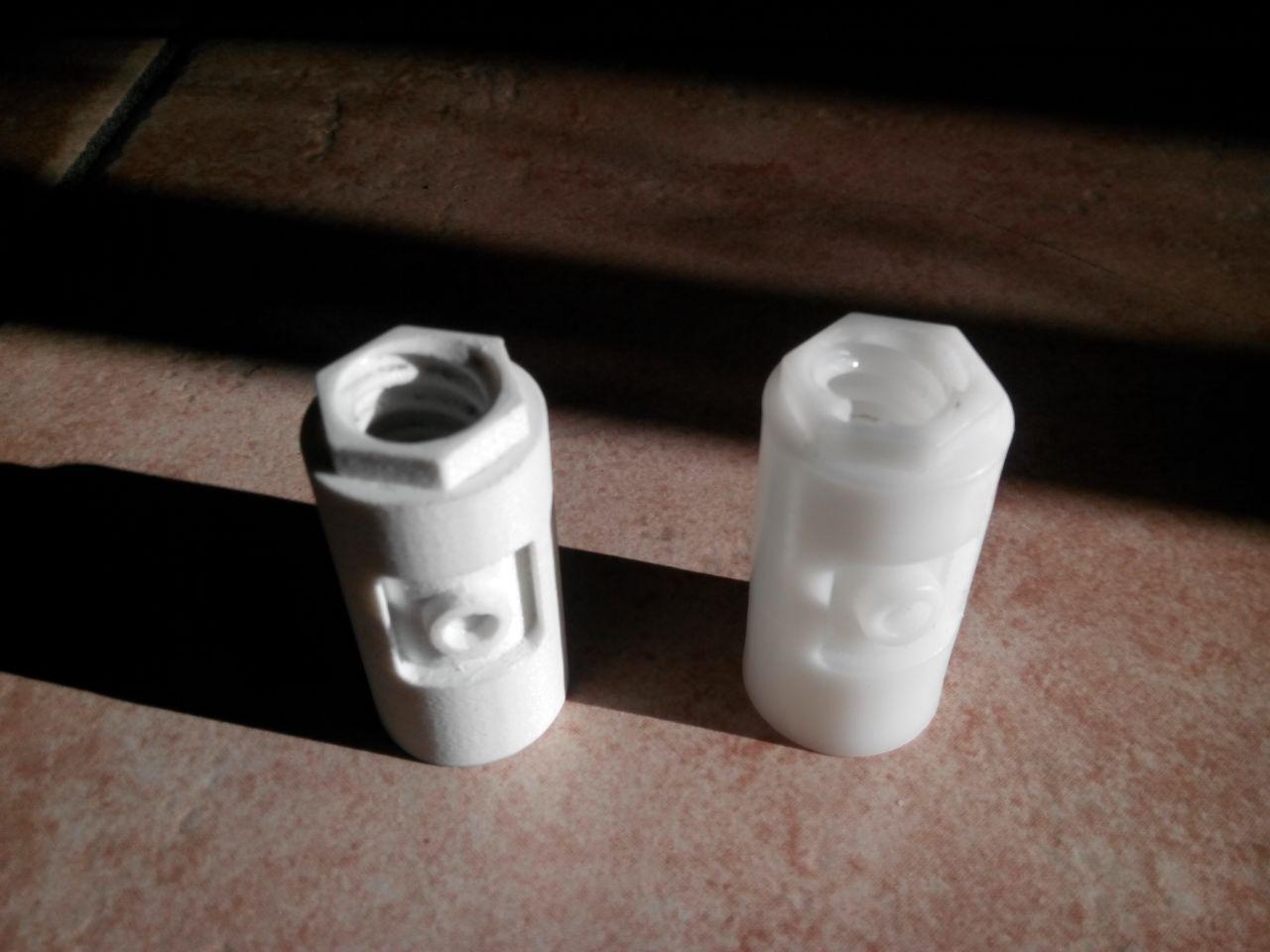

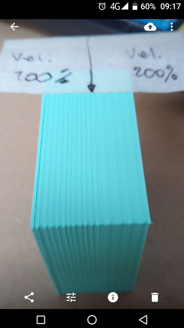

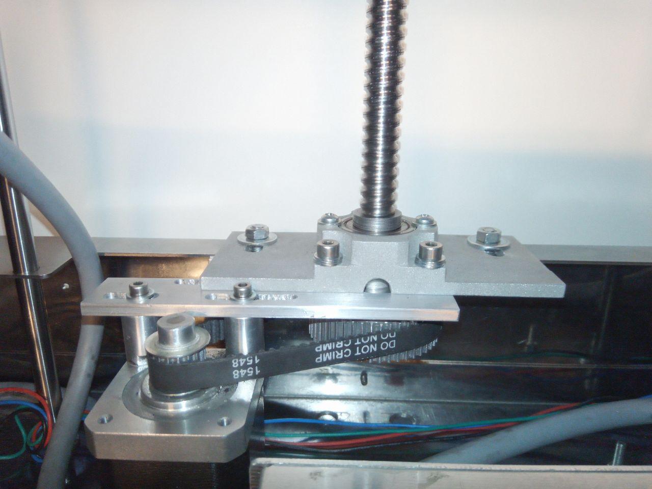

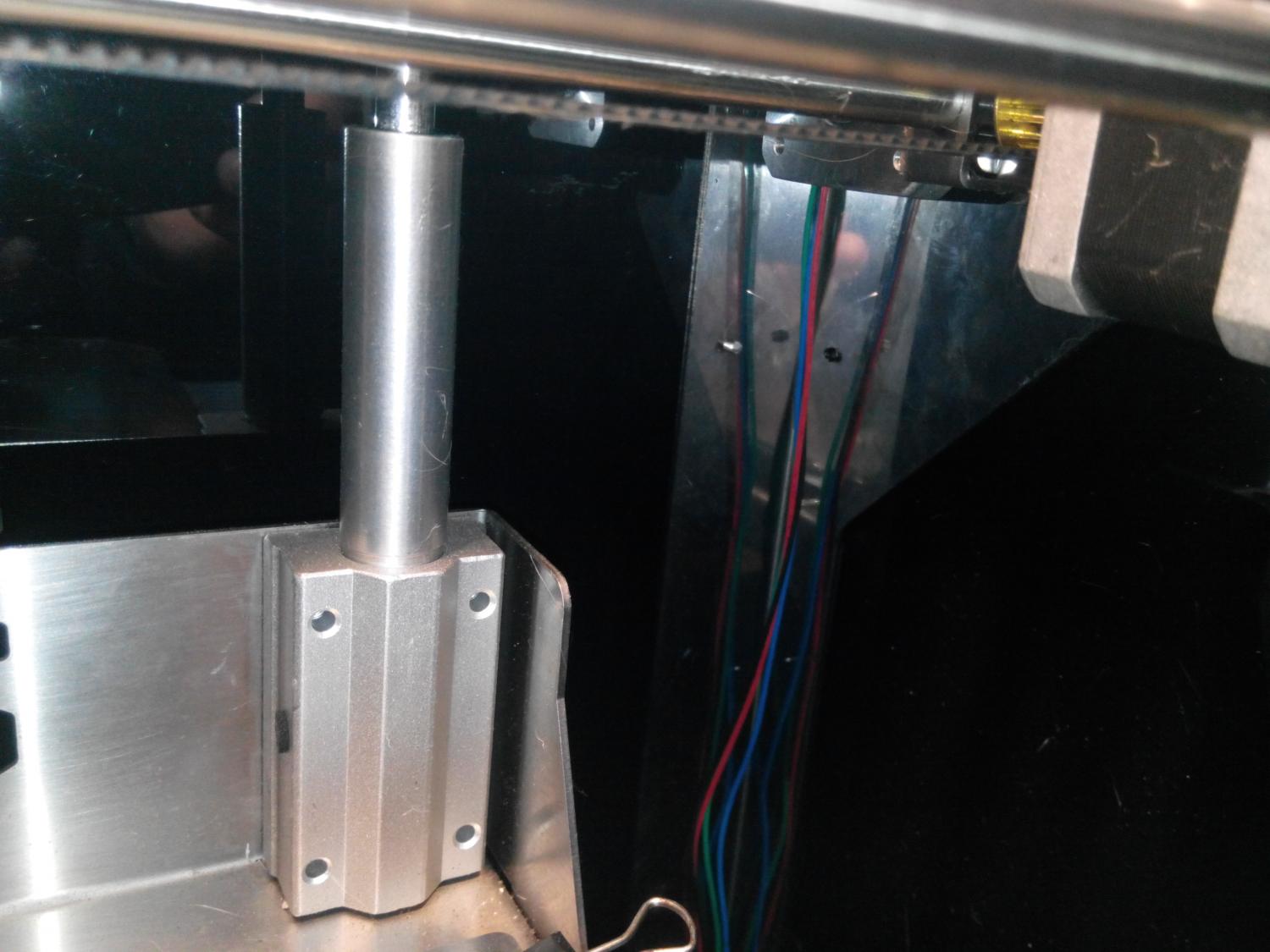

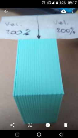

Marco B. Inviato 27 Aprile 2020 Condividi Inviato 27 Aprile 2020 Queste alcune modifiche + alcuni esempi di stampa. Buon lavoro Il cubetto verde denuncia i difetti di prima della cura , le altre stampe invece sono dopo la cura della NG. Il particolare con filetto a tre principi e testa esagonale è una chiocciola per motore da cancello (a sx quello stampato a dx quello originale) 1 Cita Link al commento Condividi su altri siti Altre opzioni di condivisione...

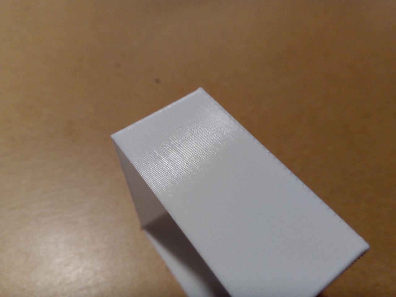

Giuapau Inviato 27 Aprile 2020 Condividi Inviato 27 Aprile 2020 Questa è una stampa a 0.20 per testare una bobina di HIPS, notate qualcosa di stano sul mio asse Z? Cita Link al commento Condividi su altri siti Altre opzioni di condivisione...
Marco B. Inviato 27 Aprile 2020 Condividi Inviato 27 Aprile 2020 5 minuti fa, Giuapau dice: Questa è una stampa a 0.20 per testare una bobina di HIPS, notate qualcosa di stano sul mio asse Z? Noto che mi sembra una mia stampa qualche Tempo fa con un effetto wobble evidente Cita Link al commento Condividi su altri siti Altre opzioni di condivisione...

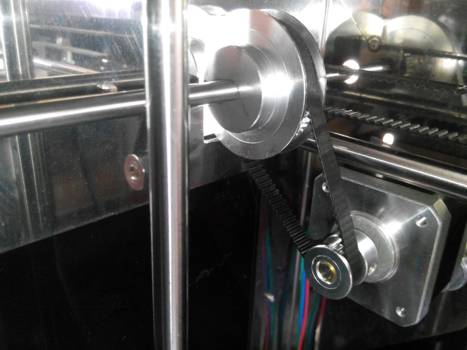

Giuapau Inviato 27 Aprile 2020 Condividi Inviato 27 Aprile 2020 Quindi la modifica sull'asse Z risolve questo problema? Non ho capito la modifica sull'asse Y a cosa serve? Infine quanto potrebbe costare effettuare tutte queste modifiche? Grazie. Cita Link al commento Condividi su altri siti Altre opzioni di condivisione...
Marco B. Inviato 27 Aprile 2020 Condividi Inviato 27 Aprile 2020 1 minuto fa, Giuapau dice: Quindi la modifica sull'asse Z risolve questo problema? Non ho capito la modifica sull'asse Y a cosa serve? Infine quanto potrebbe costare effettuare tutte queste modifiche? Grazie. Mi sballava le quote in Y , l' Y si deve "tirare dietro" molta piu massa durante il movimento rispetto a X e c'è un motore identico , inoltre sempre rispetto ad X il motore Y ha una trasmissione in più (la cinghietta super tesa perchè non abbia a saltare, che va dal motore all'albero lungo) la mia riduzione aumenta la forza del motore e riduce il rischio di salto di passo dello stesso. Prima avevo problemi sull'Y ora no. Cita Link al commento Condividi su altri siti Altre opzioni di condivisione...
Marco B. Inviato 27 Aprile 2020 Condividi Inviato 27 Aprile 2020 10 minuti fa, Giuapau dice: Infine quanto potrebbe costare effettuare tutte queste modifiche? Grazie. Queste modifiche mi sa che o te le fai tu o ti conviene acquistare un'altra stampante. Se solo ti dovessi proporre il gruppo dell'asse z (escluso il motore) anche solo per il tempo necessario a fare il pezzo ti costerebbe minimo 200 euro ( esempio: la vite a ricircolo completa da 30 cm minimo 35 euro su Amz. , il cuscinetto radiale , quello reggispinta , i rasamenti , le pulegge dentate la piastra fresata e forata , ...mezza giornata di lavoro ) Cita Link al commento Condividi su altri siti Altre opzioni di condivisione...
