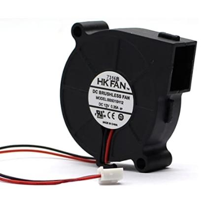

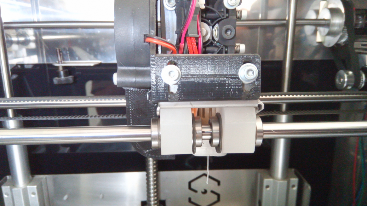

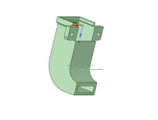

Marco B. Inviato 28 Aprile 2020 Inviato 28 Aprile 2020 32 minuti fa, lan dice: Yes.... sto lavorando al bed leveling automatico e poi controllo filamento, ma a me serve una mano "meccanica". Sto provando a disegnare il supporto per il sensore del bed levelling... Ho preso questo.. https://www.aliexpress.com/item/32962926616.html Che ne pensi? Leo Nessun problema se ho le misure precise modello il supporto , anche se io devo ammettere che il livellamento del piano per me non è un problema sulla NG perchè a fronte di oltre 900 ore di stampa (fonte lo stesso firmware nel menu statistiche) , il piano l'avrò livellato 10 volte massimo. Una posizione possibile in cui fissarlo potrebbe essere proprio davanti all'estrusore, tolta la ventola originale modificando la mia staffa per la ventola , creando uno supporto che regga sia la ventola che il bltouch Vedi foto ( io la ventola l'ho messa a fianco ) Di seguito immagini relative al supporto , il convogliatore ed il tipo di ventola a cui abbinare il tutto. 1 Cita

lan Inviato 28 Aprile 2020 Inviato 28 Aprile 2020 (aggiornato) @Marco B. io come convogliatore sto usando questo: https://www.thingiverse.com/thing:2518839 pensavo di piazzare il bltouch lateralmente sul lato dello "zero" ovvero a destra. In effetti mi domando ma quando vai al massimo di X ovvero 250+10mm non ti "batte" la ventola contro la cinghia laterale ?? Per quanto riguarda il pianolo devo calibrare spesso, almeno una volta a settimana, per risolvere ho attivato anche la calibrazione da menù, per es oggi ho dovuto "abbassare" il piatto di 0,008 mm (o almeno così mi dice l'elettronica!). E complimenti... da elettromeccanico mancato non posso che complimentarmi per le modifiche (ho la mascella aperta da ieri!) Inoltre mi sovviene un'ulteriore domanda, ma si deve raffreddare l'estrusore o il materiale estruso?!?!?! (te l'ho detto, sono un neofita) Aggiungo, vogliamo farcelo il sensore di fine materiale o lo si compera e lo si adatta? Il sensore è semplicemente un micro che sente la fine del filo, si può costruire partendo da un endstop e una semplice guida. Oppure esagerando ottica con qualche componente. Sto finendo di commentare il file di configurazione e poi ve lo condivido e potremo aggiungere già li il controllo del fine materiale, nel frattempo mi studio se il sw prevede già il posizionamento in parking a fine filamento. Modificato 28 Aprile 2020 da lan Aggiunto "fine materiale" Cita
