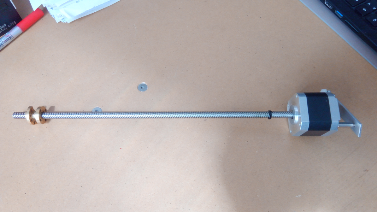

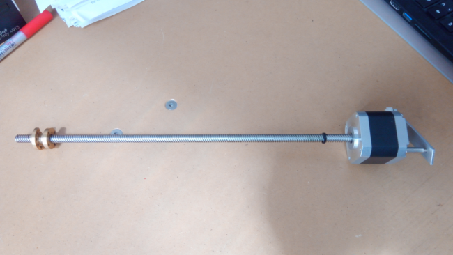

Giuapau Inviato 29 Aprile 2020 Inviato 29 Aprile 2020 Ma su l'asse Z cambiare solo il motore e la vite ha senso? Cita
Marco B. Inviato 29 Aprile 2020 Inviato 29 Aprile 2020 Il 29/04/2020 at 11:25, Giuapau ha scritto: Ma su l'asse Z cambiare solo il motore e la vite ha senso? Expand Se intendi metterne uno identico o equivalente , per me non ha senso. In foto uno dei miei tentativi fallito, appunto. Cita
Giuapau Inviato 29 Aprile 2020 Inviato 29 Aprile 2020 Qualche anno fa ho letto su qualche forum che la nostra stampante permetteva di fare sull'asse Z passi di 0.04mm. L'utente consigliava di impostare i layer a multipli di 0.04, quindi stampare a 0.12 e non 0.10. Vi risulta una cosa del genere? Cita
Marco B. Inviato 29 Aprile 2020 Inviato 29 Aprile 2020 Il 29/04/2020 at 12:57, Giuapau ha scritto: Qualche anno fa ho letto su qualche forum che la nostra stampante permetteva di fare sull'asse Z passi di 0.04mm. L'utente consigliava di impostare i layer a multipli di 0.04, quindi stampare a 0.12 e non 0.10. Vi risulta una cosa del genere? Expand Vero , verissimo , lo scopo è cercare di non impostare layer che comportino al motore Z di eseguire porzioni di passo intero, ovvero fare in modo che il minimo spostamento eseguibile dal motore corrisponda ad un passo intero. Il calcolo è presto fatto : la vite trapezia originale è a 4 principi di filetto con passo 2mm = 8mm di spostamento per ogni giro intero quindi dividendo gli 8 mm per i 200 step che fa il motore in un giro 8:200 = 0,04 mm per ogni passo intero di motore. I layer consigliati da impostare sono 0,08 - 0,12 - 0,16 - 0,2 mm. Nel mio caso invece potrei in teoria impostare layer anche a multipli di 0,01 mm facendo di fatto quasi quello che mi pare. Per quasi intendo che non sono mai andato al di sotto degli 0,05 (perchè non è necessario) e da qui in su posso aumentare anche di un solo centesimo. Nel mio Z infatti un centesimo di millimetro di spostamento, corrisponde a 3 passi interi del motore corrispondenti a 300 step/mm. Con il microstepping del driver impostato a 1/4 , nel firmware ho un valore di 300x4 = 1200 step/mm Nel firmware originale , se non erro c'è impostato 400 step/mm ( 200 passi motore diviso 8 mm per giro di vite = 25 moltiplicato per 16 che è il valore di microstepping originale , fa 400 ) . Cita

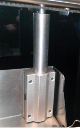

Marco B. Inviato 29 Aprile 2020 Inviato 29 Aprile 2020 Il 29/04/2020 at 17:20, Giuapau ha scritto: Questo cuscinetto è sempre autocostruito? Expand Yessa, l'ho spiegato più sopra, in alternativa avevo pensato in un primo tempo di sostituire il cuscinetto sopra con uno come questo https://www.banggood.com/it/LM8LUU-8mm-Long-Type-Linear-Motion-Ball-Bearing-Slide-Bushing-CNC-Part-p-994394.html?rmmds=mywishlist&cur_warehouse=CN , puo essere una valida alternativa , anche se io non ho provato. Se decidi di farlo però , il cuscinetto sotto lo potrai lasciare , quello sopra lo toglierai ed al suo posto inserirai quello lungo. Per far stare fermo quello lungo dovrai usare un bloccante tipo LOCTITE lasciando rapprendere il prodotto tenendo il tutto infilato sulla barra rettificata. Questo per far si che la LOCTITE si indurisca con il cuscinetto lungo perfettamente allineato (in asse perfetto) Cita
