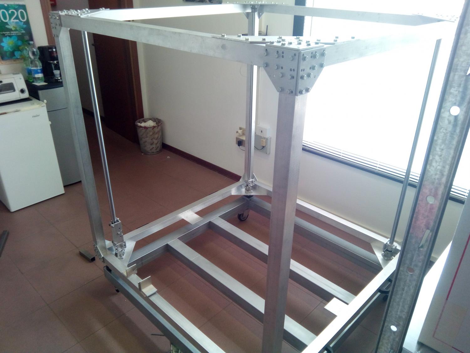

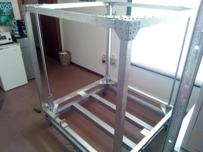

Vorrei avere le tue conoscenze, anche perchè in questo periodo di quarantena ( è per questo che ho tempo di stare anche davanti al PC ) sto sviluppando la mia personale "GIOCONDA", intesa come impresa "titanica" (per me ovviamente) e mi sa che avrò forse bisogno di qualche dritta.
Il progetto di cui parlo è una stampante da 1 metro cubo di volume stampabile che voglio dotare di una DUET da 32 Bit con tanto di display touch da 7" e tutte le schede di espansione per gestire più motori su uno stesso asse + motori con controllo ad anello chiuso ( con encoder incorporato )
Posto una foto dello stato di avanzamento lavori.
Ditemi che ne pensate.
