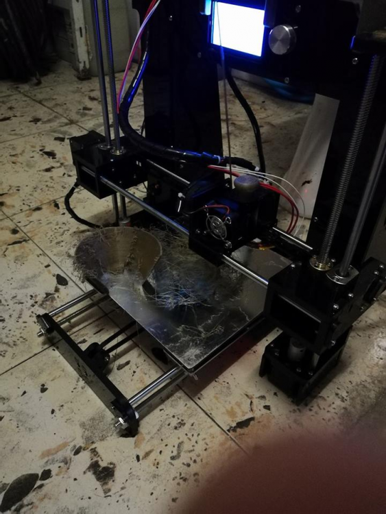

Tutto regolare a parte piccoli problemi di routine fino a quando ho provato a stampare un oggetto alto circa 16 cm; i primi 10 cm con risoluzione 0,1mm stampati il PLA con un nozzle di 0,04mm a velocità di 40mm/s e a 200° (con piatto riscaldato a 40°) sono venuti perfetti ...
Il seguito è stato un vero trauma... dopo 12 ore di stampa e 10cm stampati l'asse z decide di invertire il senso di marcia (non so se per qualche strato o altro) spazzando via l'oggetto stampato.
Cosa potrebbe essere ??? avevo letto della Vref e della sua regolazione... a qualcuno è capitato lo stesso problema??? sono disperato...

ma poi ha ripreso a funzionare normale oppure ormai la z è invertita sempre?
se non hai toccato niente e questo problema si è presentato una volta solo su una stampa X tra tutte quelle fatte probabilmente era stato generato male il g-code.....
purtroppo ho provato per la terza volta (ho anche rigenerato il gcode) a stampare ma ho sempre lo stesso problema... arrivato a circa 10cm (non è sempre la stessa misura) l'estrusore si abbassa in z e spazza via l'oggetto...
invece in manuale arrivato ad una certa soglia di z (sempre intorno ai 10 cm) in un movimento continuo scende di un paio di millimetri e poi risale di nuovo se lo sto alzando ...
Domandina , hai lubrificato tutti gli assi preferibilmente con vasellina tecnica ?
Hai verificato se nella zona delle barre filettate in cui succede incidente non ci sia sporco o il filetto non sia danneggiato?
In ultimo se queste due cose sono ok devi verificare la Vref e nel caso ti diamo le info.
Quando il motore sforza troppo, per come sono costruiti i motori passo passo, può avvenire che il motore torni leggermente indietro perchè se non riesce a seguire il campo magnetico che lo attrae passa il punto in cui viene spinto in un senso ed entra nella zona in cui il campo magnetico lo respinge e si muove al contrario, Ma questo fenomeno è sempre collegato ad un eccessivo sforzo del motore che può derivare solo dalle cose che ti ho scritto sopra,O eccessivi attriti o Vref troppo bassa.

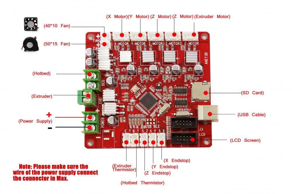

Assicurati che non ci siano problemi di cavi che si impigliano o di filamento che abbia difficoltà ad arrivare all'estrusore (più improbabile), comunque per controllare la vref devi procurarti un tester, dopo di che devi misurare le tensioni tra il trimmerino presente nello schedino del relativo stepper motor e massa come nella foto allegata
questa è una foto senza il dissipatorino montato. Per sapere quale è il giusto stepper driver basta seguire i cavi del motore in quanto lo stepper driver interessato è quello più vicino al connettore dei cavi.
Per la giusta tensione bisognerebbe sapere le caratteristiche del motore comunque una tensione tra 0.85 e 0.9 dovrebbe andare bene per la tua stampante. Puoi anche provare a confrontarla con gli altri stepper motors.
La regolazione del trimmer è molto prudente farla a stampante spenta, ossia spegni, regoli, accendi , misuri e se non va bene ripeti l'operazione.
La regolazione va fatta a motori non in azione.
Per sicurezza una volta regolata controlla la temperatura dei motori e se scaldano troppo abbassa la vref.
Come tester va bene un tester da supermercato da pochi euro.
purtroppo non credo di saperti seguire Alep... ho una scheda del genere e quindi non so cosa fare, sono alle prime armi con la stampa 3d
