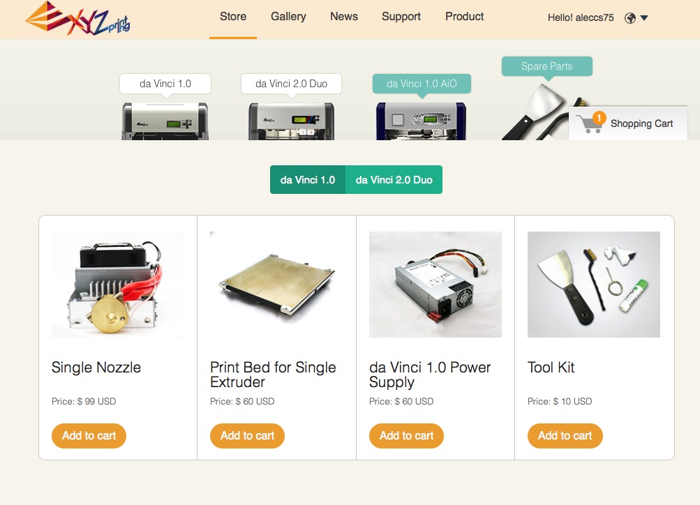

Aleccs75 Inviato 17 Dicembre 2014 Inviato 17 Dicembre 2014 Ultimi aggiornamenti: sul sito giapponese di XYZprinting è comparso il PLA. Solo colore neutro, ma comunque è comparso (vedi immagine).Sul sito USA di XYZprinting è comparsa la voce "spareparts" dove è possibile ordinare i ricambi, tra cui l'estrusore, ma non è specificato se è quello modificato per il PLA o se è ancora quello vecchio della 1.0.Attendo aggiornamenti anche sul sito in italiano, anche perché i ricambi sul sito USA non è possibile ordinarli fuori dagli USA. Cita
