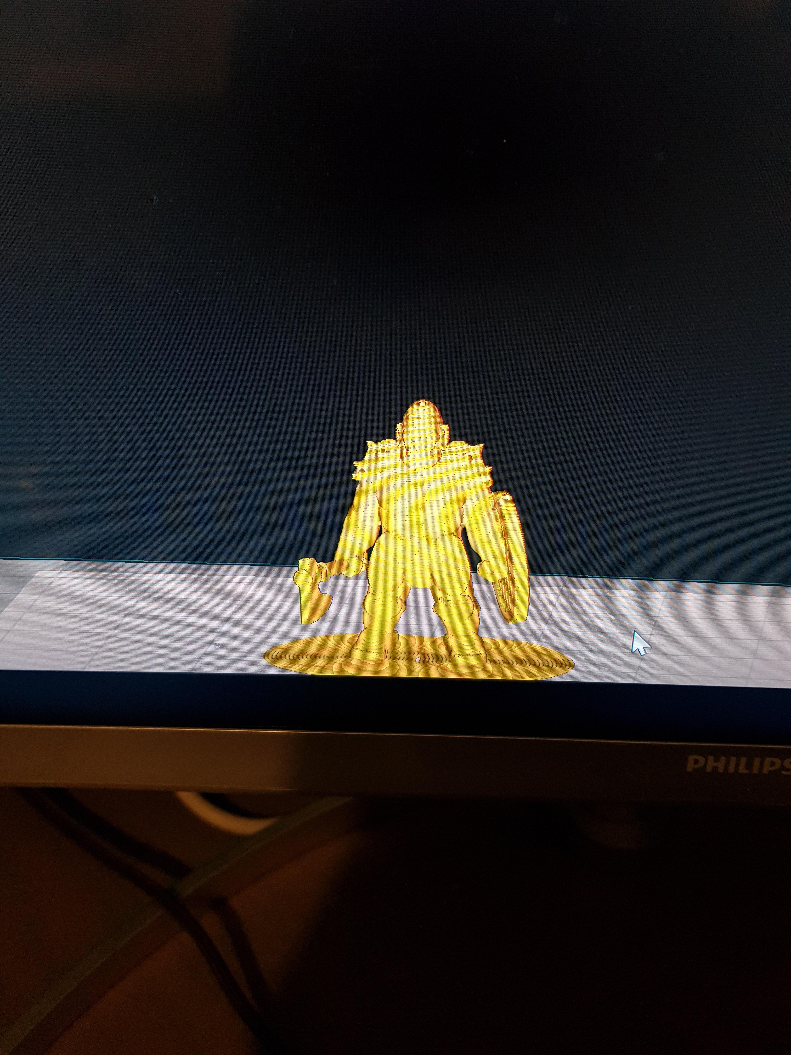

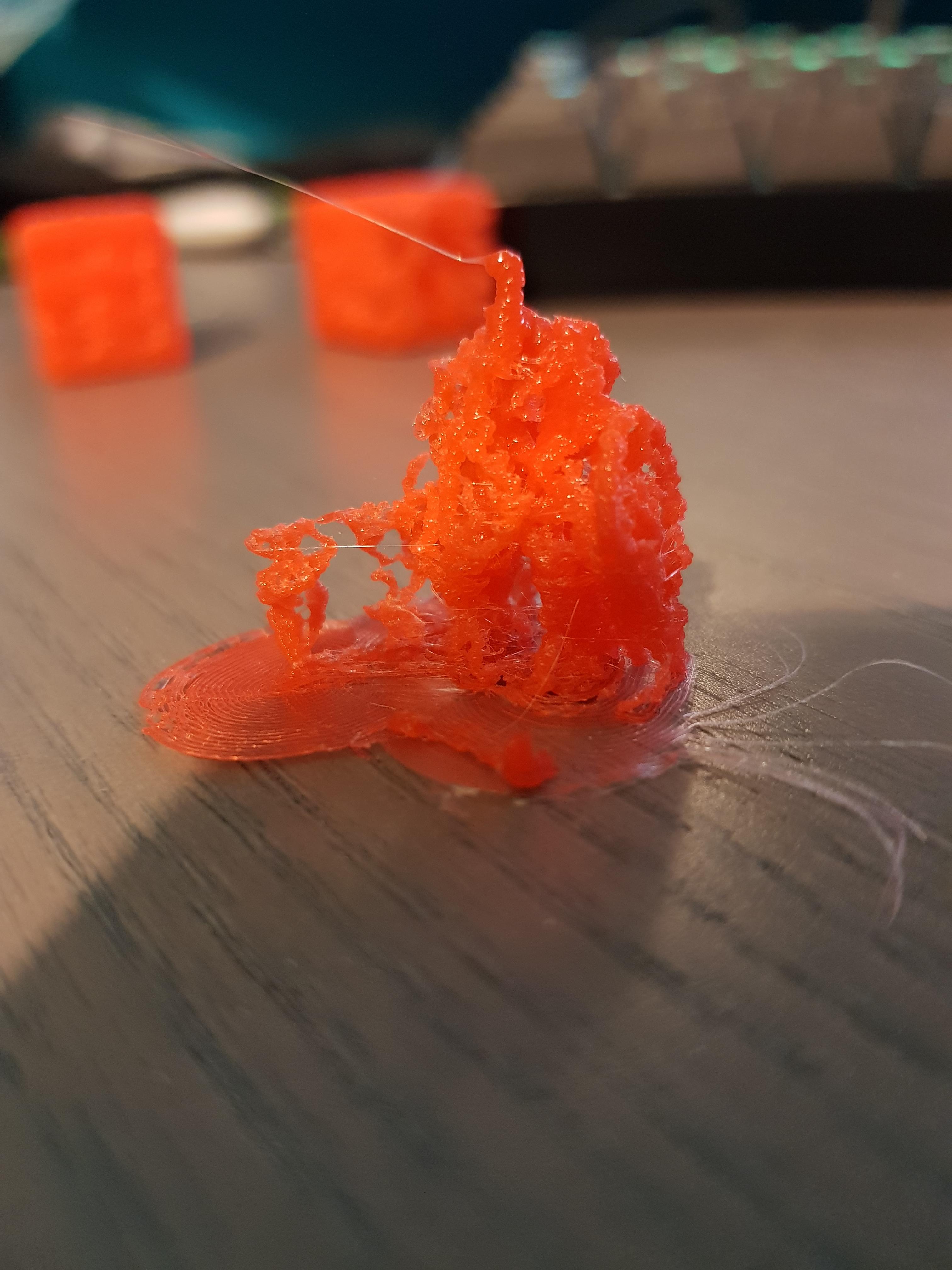

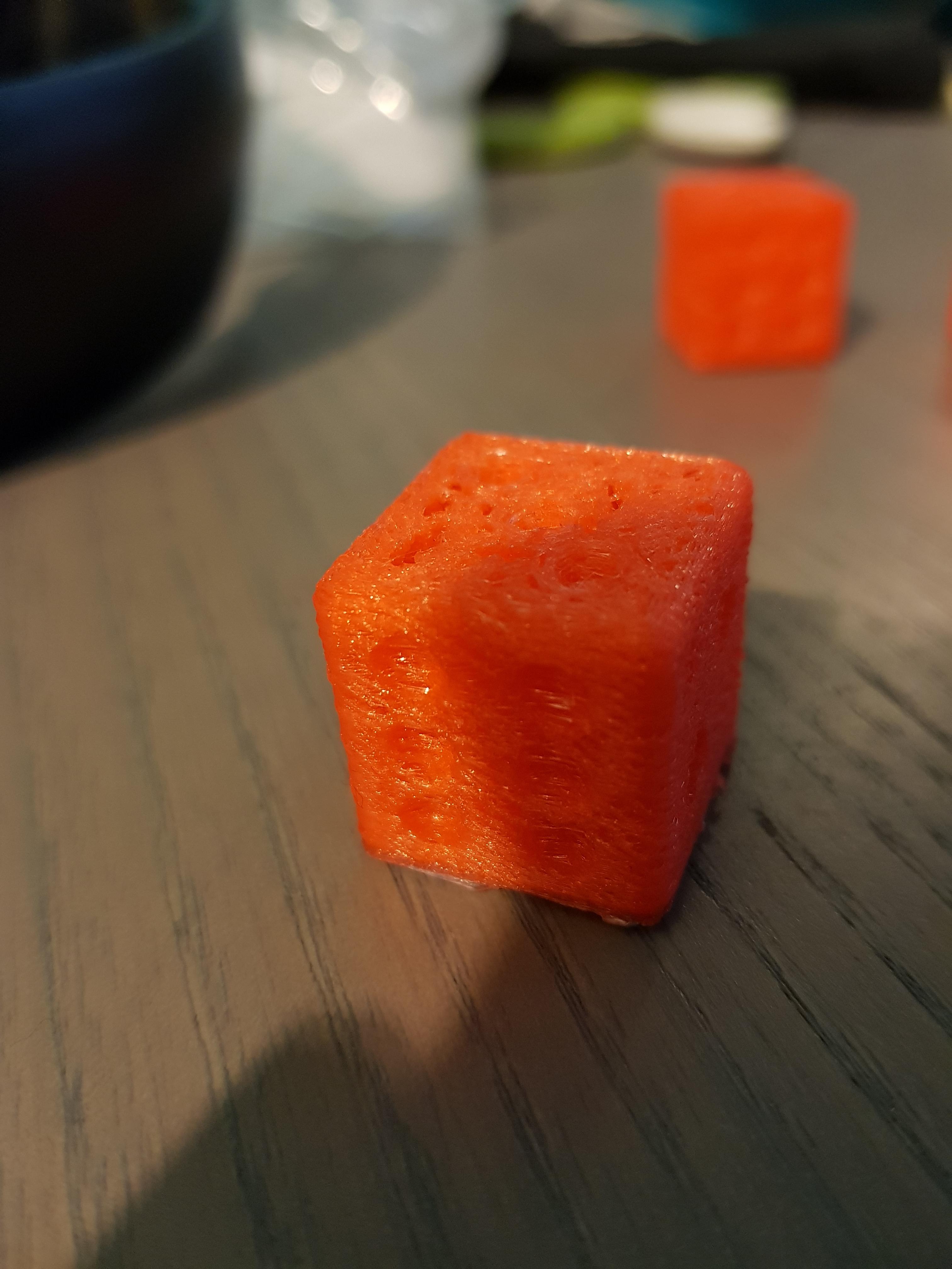

Qadrog Inviato 12 Febbraio 2018 Inviato 12 Febbraio 2018 ciao ancora a tutti, sono lo stesso niubbo che si è presentato qualche settimana fa! premetto che mi sono appena approcciato a questo intrigante mondo, e ho approfittato visto il prezzo ridicolo di una cinesatacopia, nella fattispecie questa: http://www.ebay.it/itm/Senza-Tasse-CTC-Reprap-3D-printer-Stampante-3d-Prusa-I3-Pro-C-MK8-DIY-1-roll-PLA/202171475535?ssPageName=STRK%3AMEBIDX%3AIT&_trksid=p2057872.m2749.l2649 fermo restando che ci ho impiegato svariate ore per il montaggio, che da autodidatta mi sono avvicinato a Cura, Slic3r e simili e che ho fatto anche delle stampe dalla SD prima di accorgermi che potevo collegare il tutto al PC (non ci ho proprio fatto caso, talmente credevo che l'oggetto in questione fosse inferiore agli entry level :D) allego alcune foto di ciò che, con molto sudore misto a colorite imprecazioni varie, ho prodotto: il dadino (3° prodotto, utilizzando alla fine Cura e alzando molto il fill e riducendo i layer) potrebbe quasi essere soddisfacente... allora ho provato ad alzare il livello... con risultati quanto meno DISASTROSI. a questo punto, tenendo conto che ho litigato per ore con l'altezza del piatto (da Cura o da stampa SD mi parte da altezze diverse), con il materiale (ho provato questo PLA rosso, incluso nella confezione, ed un PLA bianco -PLA+- preso da amazon che non mi ha permesso di produrre NULLA) chiedo umilmente QUALSIASI tipo di consiglio per migliorare la qualità delle stampe :D:D:D (ovviamente non è ancora in previsione un cambio macchina con una più seria, prima voglio farmi le ossa -e ammetto che tutto sommato non mi è dispiaciuto smanettare e costruirla, quindi sono anche propenso alle mille mod che ho odorato in giro) please don't ban me :D Cita

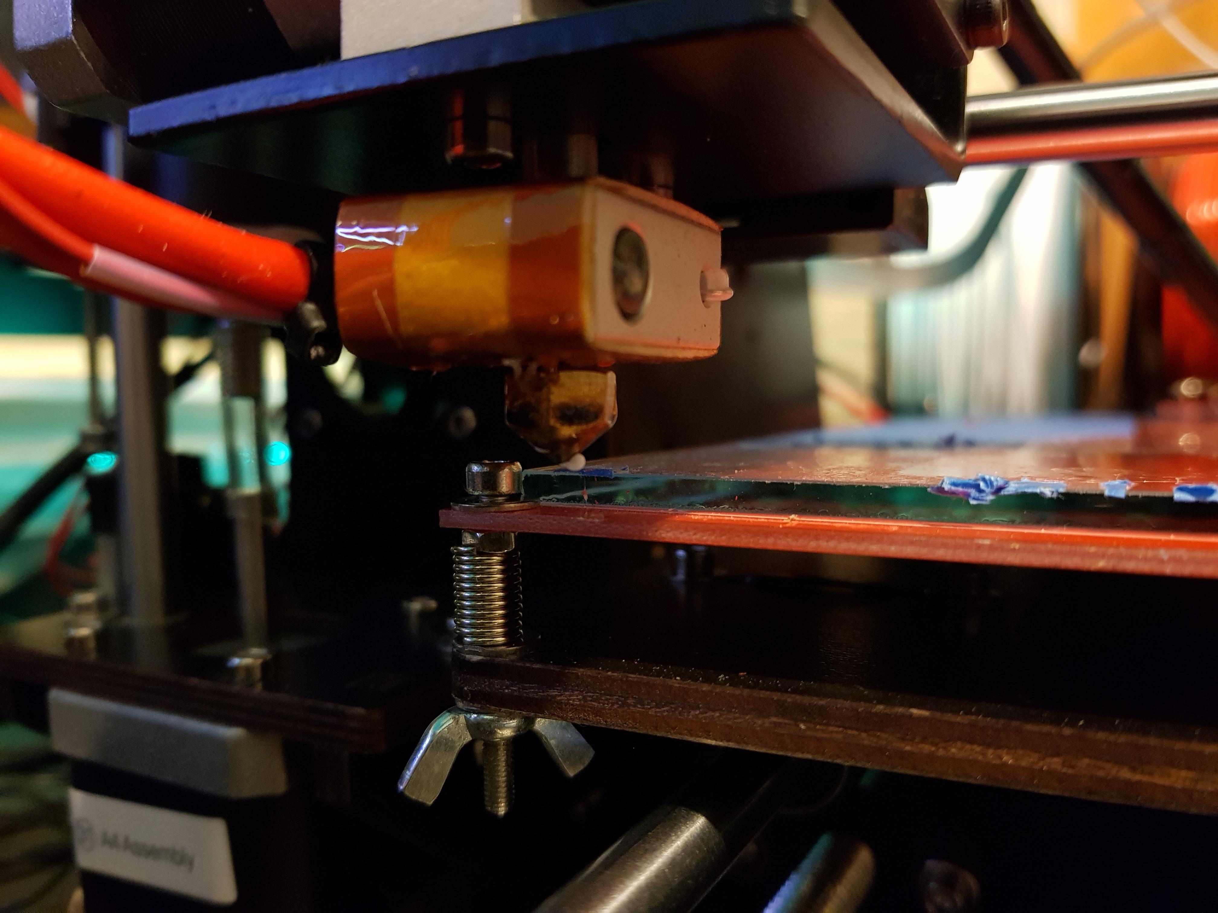

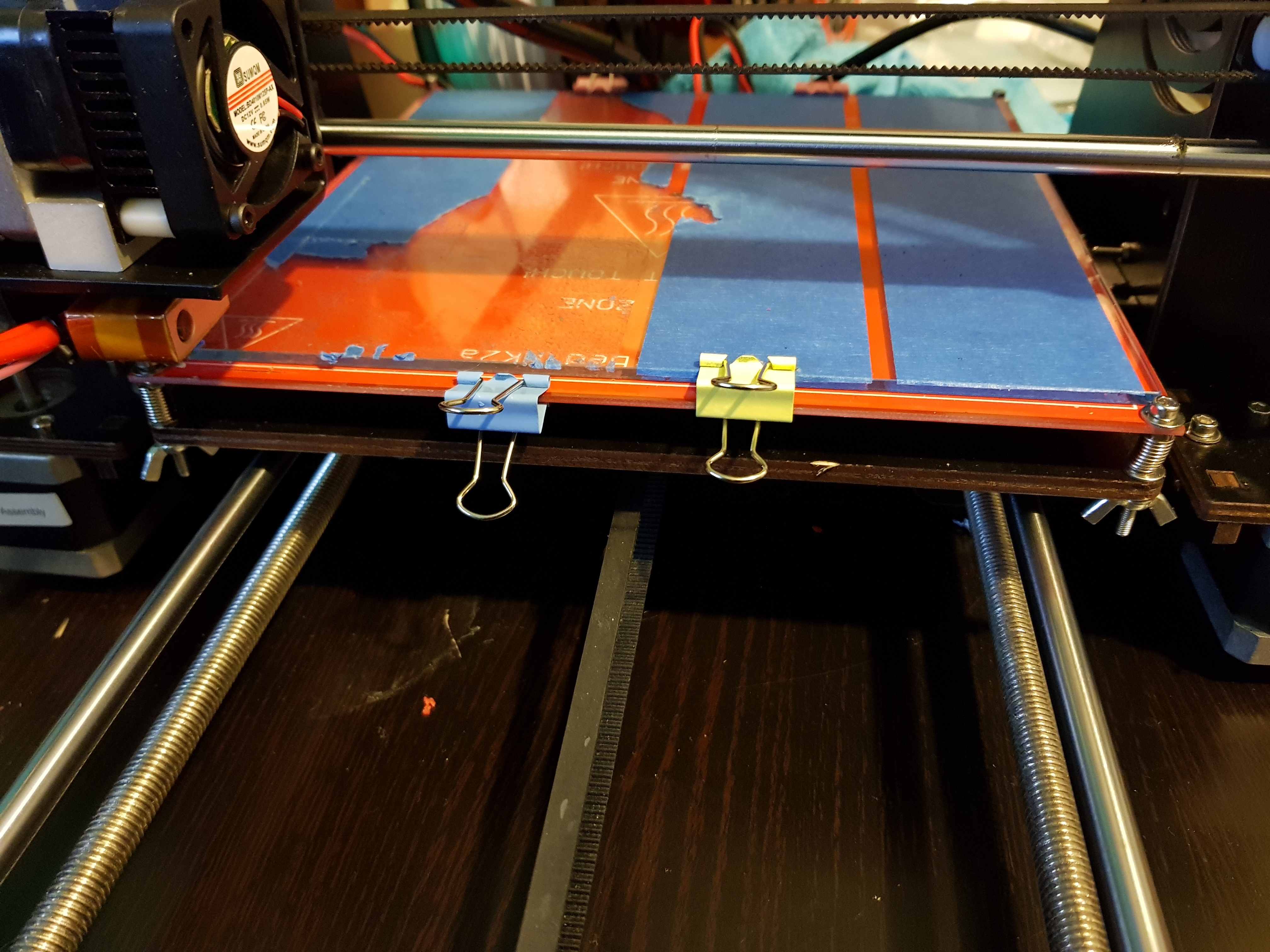

FoNzY Inviato 13 Febbraio 2018 Inviato 13 Febbraio 2018 allora.... il cubo che defiinisci quasi decente non lo è affatto, ma non preoccuparti la tua stampante ha molto potenziale inespresso...arrivera' a stampare alla stessa qualita' di una makerbot! visto che ne parli ti faccio presente il problema dell'altezza del piano, che tra l'atro secondo me è uno dei piu' grandi problemi delle stampanti cinesi... la stampante ragiona cosi: end stop schiacciato--> il paino è a 0---> vado ad x altezza impostata da software cosa succede in realta'--> end stop schiacciato--> il piano è a 0 +\- l'errore che si è creato quando hai regolato il piano-->altezza sballata quando regoli le viti per livellare il piano è inevitabile che si crei un errore (anche di 1mm) rispetto all'ipotetica poszizione "0" che vorebbe la macchina per come è strutturata. es. piano sballato di 0,2 primo layer ad altezza X+\-0,2= stampa impossibile per regolare bene il piano io lancio la stampa, spengo la stampante durante la stampa del primo layer e poi regolo il piano usando uno spessore tra piano e estrusore. lo spessore ovviamente deve essere uguale alla distanza primo layer impostata da software. es. altezza layer 0,2-->uso uno spessore da 0,2. per il resto affinche possiamo darti utili consigli dovresti dirci le impostazioni attuali magari caricando le foto dello schermo del pc.... Cita

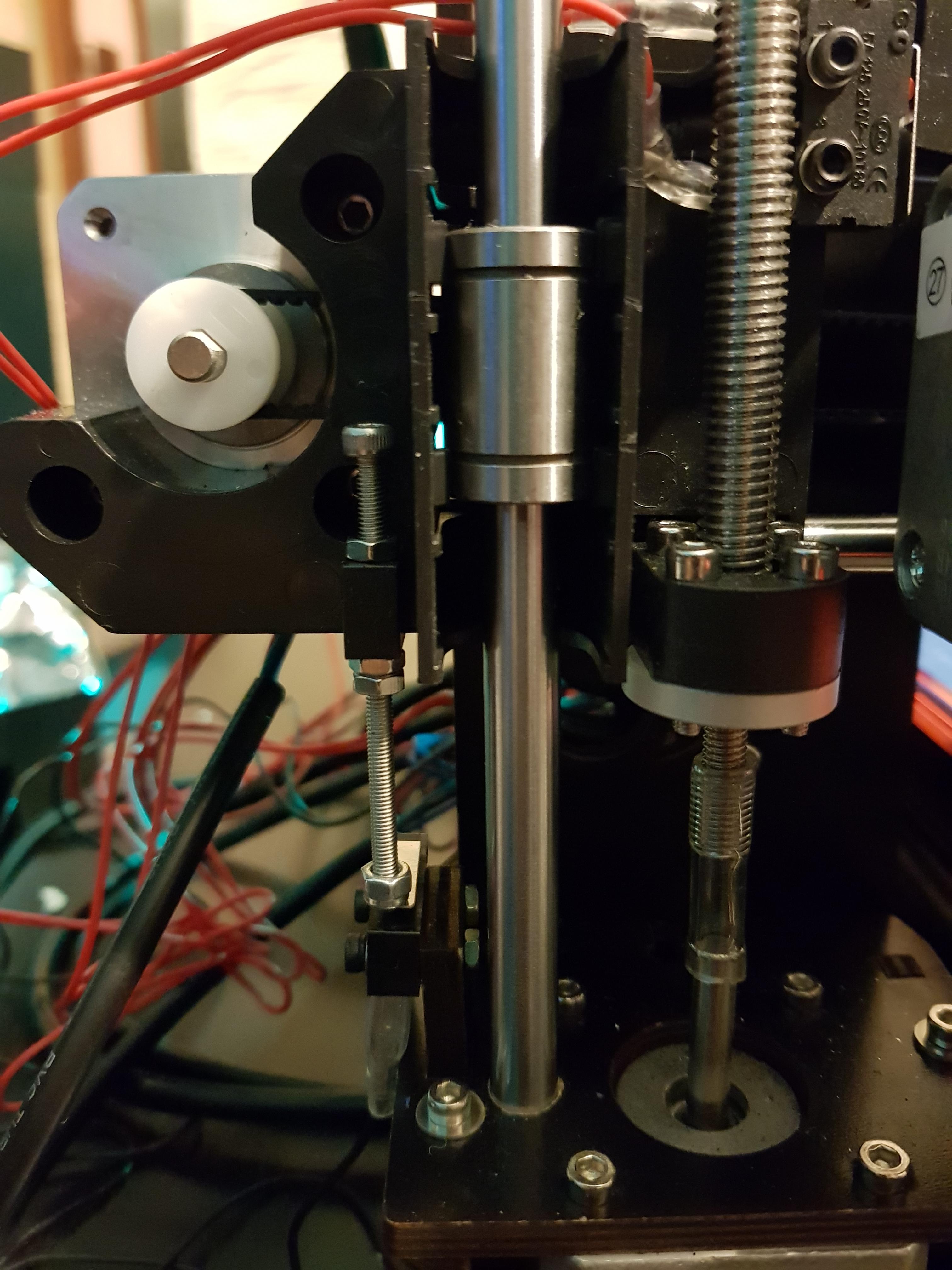

Qadrog Inviato 13 Febbraio 2018 Autore Inviato 13 Febbraio 2018 già questo è molto utile, quindi ti ringrazio ! se volessi rifare la procedura da zero, come dovrei muovermi ? a volte l'ho end era talmente basso da raschiare via la carta azzurra del piano !!! attualmente le viti sono al minimo, ho provato ad abbassare la vite dell'end sto n modo che blocchi prima la discesa dell'hot end... ma ogni stampa sembra quasi che debba ricominciare da zero! inoltre, l'ugello deve essere poco sopra il piano immagino , vero ? perché quando non mi gratta la carta, è a filo, ed ovviamente non esce nulla..... altre info che ho ora sono 200°C l'estrusore e ( Cura me lo imposta sempre) il bed a 60°... poi quando torno a casa se mi dite bene dove guardare posto foto Cita

Qadrog Inviato 13 Febbraio 2018 Autore Inviato 13 Febbraio 2018 dammi un attimo che ci lavoro allora, queste sono le foto "viti del piano" "Auto home", impostato dalla stampante "vite dell'end stop" Cita
