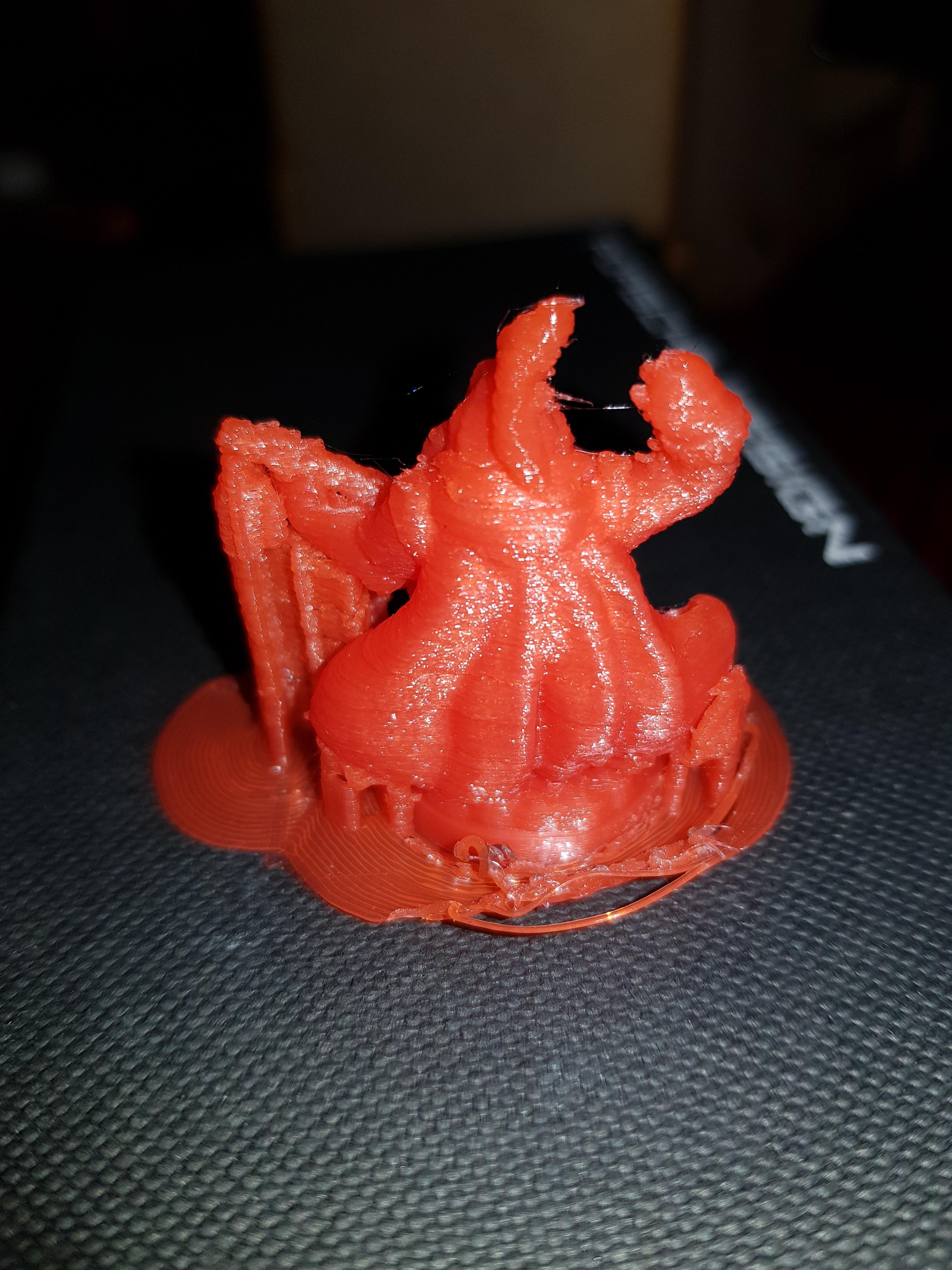

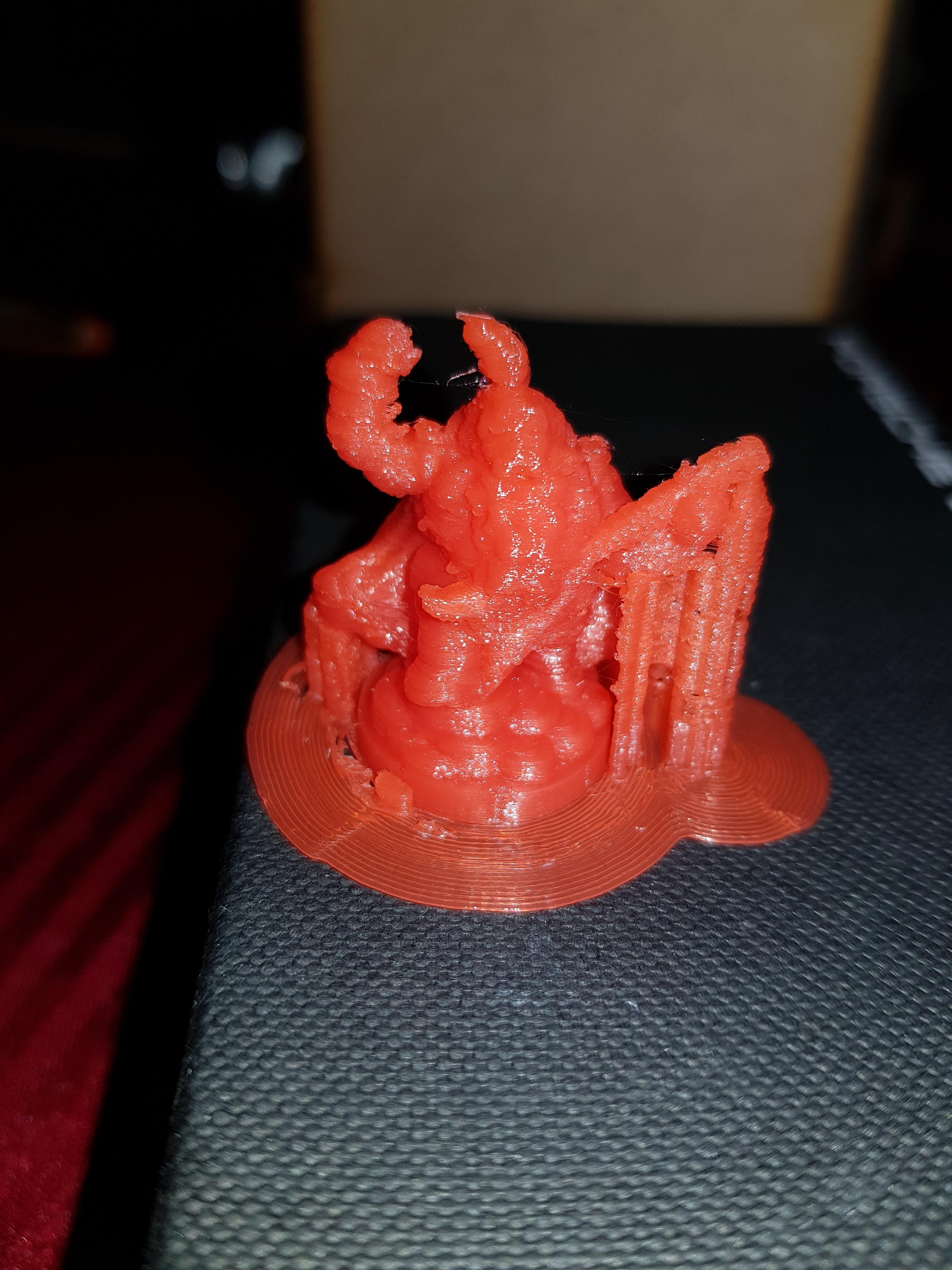

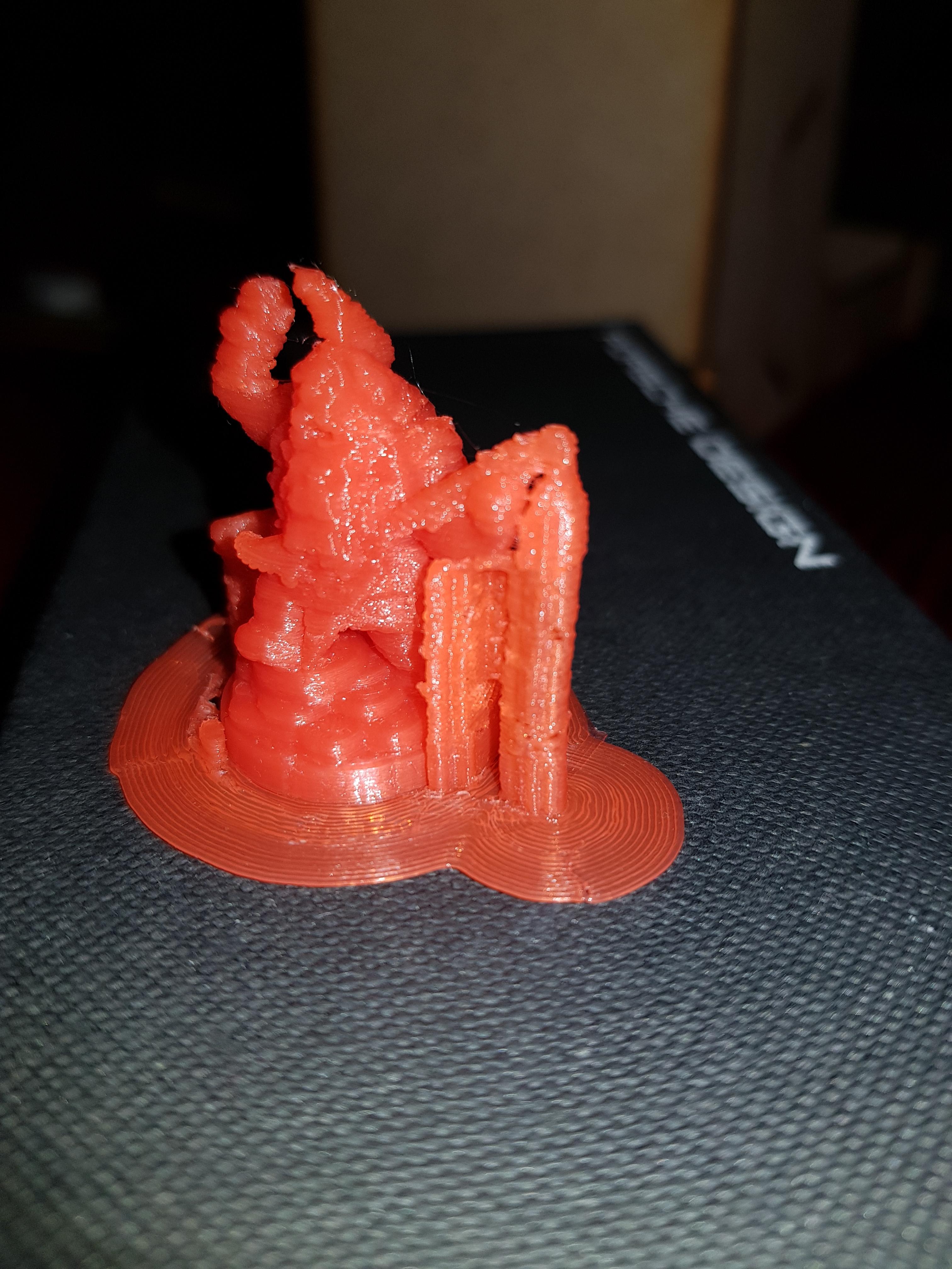

Qadrog Inviato 18 Febbraio 2018 Autore Inviato 18 Febbraio 2018 weeeeee buongiorno!! per migliorare la qualità di stampa, è lecito pensare che un ugello da 0,2 anziché da 0, 4 renda tutto più fino? Cita
Alep Inviato 18 Febbraio 2018 Inviato 18 Febbraio 2018 Tutto più fino e tutto più eterno, per quello che so io con queste stampanti e questi materiali si arriva la massimo a stampare con lo 0.25 ma con tempi di stampa che non vanno bene se ti mancano 4 anni alla pensione. Diventa anche tutto più complesso compreso la regolazione asse z. In genere non si va sotto lo 0.3 con tempi di stampa del 50% più lunghi rispetto allo 0.4 Cita
Qadrog Inviato 18 Febbraio 2018 Autore Inviato 18 Febbraio 2018 però a qualità inferiori si ottiene dunque un miglioramento del risultato , con uno 0.3? Cita
Qadrog Inviato 19 Febbraio 2018 Autore Inviato 19 Febbraio 2018 porcaccia miseria... non avevo valutato la possibilità che le misure fossero diverse del nuovo gruppo di trascinamento Cita
Alep Inviato 19 Febbraio 2018 Inviato 19 Febbraio 2018 Diverse in che senso? Non sono tutti uguali ma in genere siccome il sistema di bloccaggio è sul motore la distanza dei fori è fissa. Precedente domanda, certo che con 0,.3 è più dettagliato come disegno e non di poco Cita
