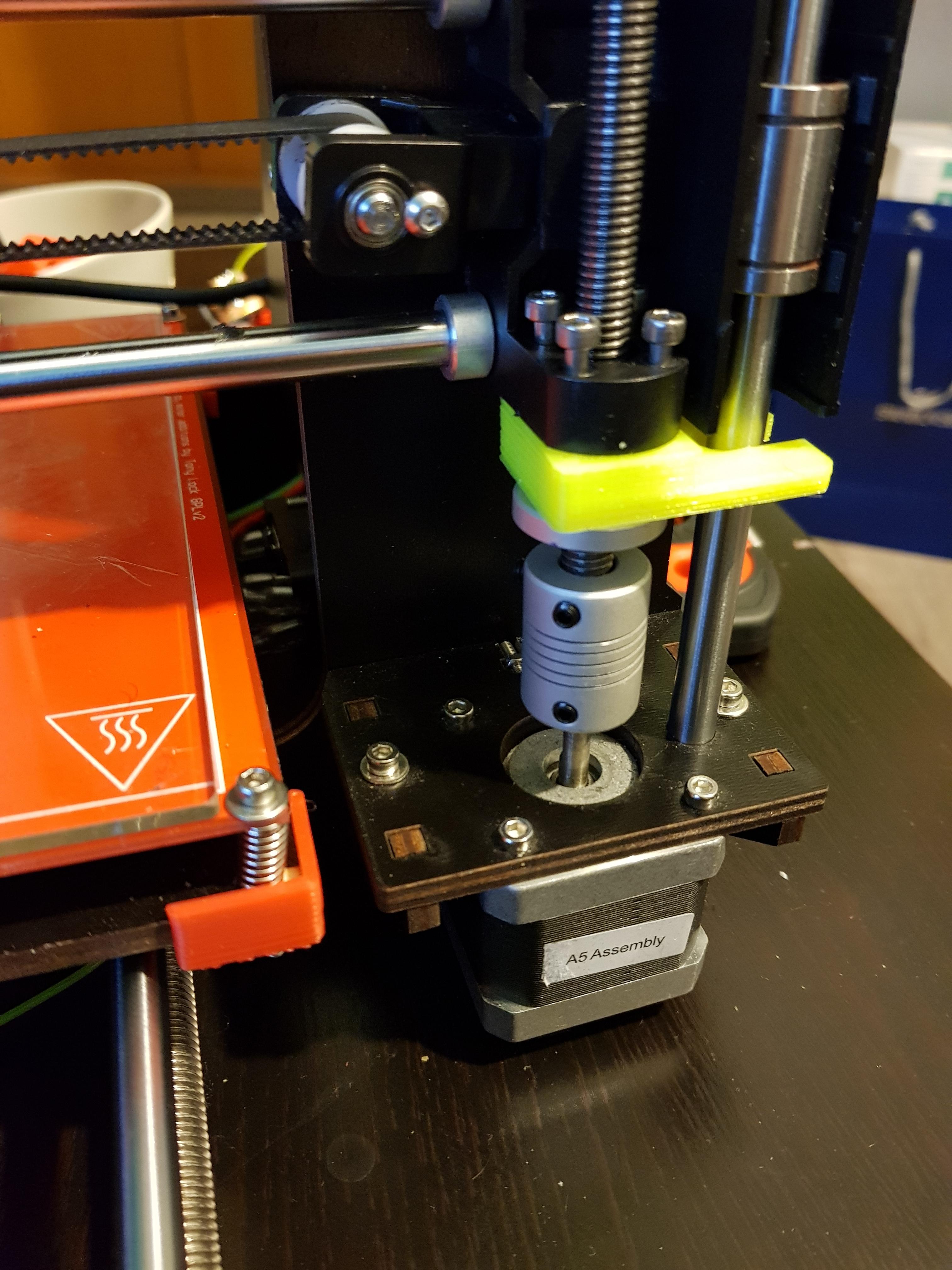

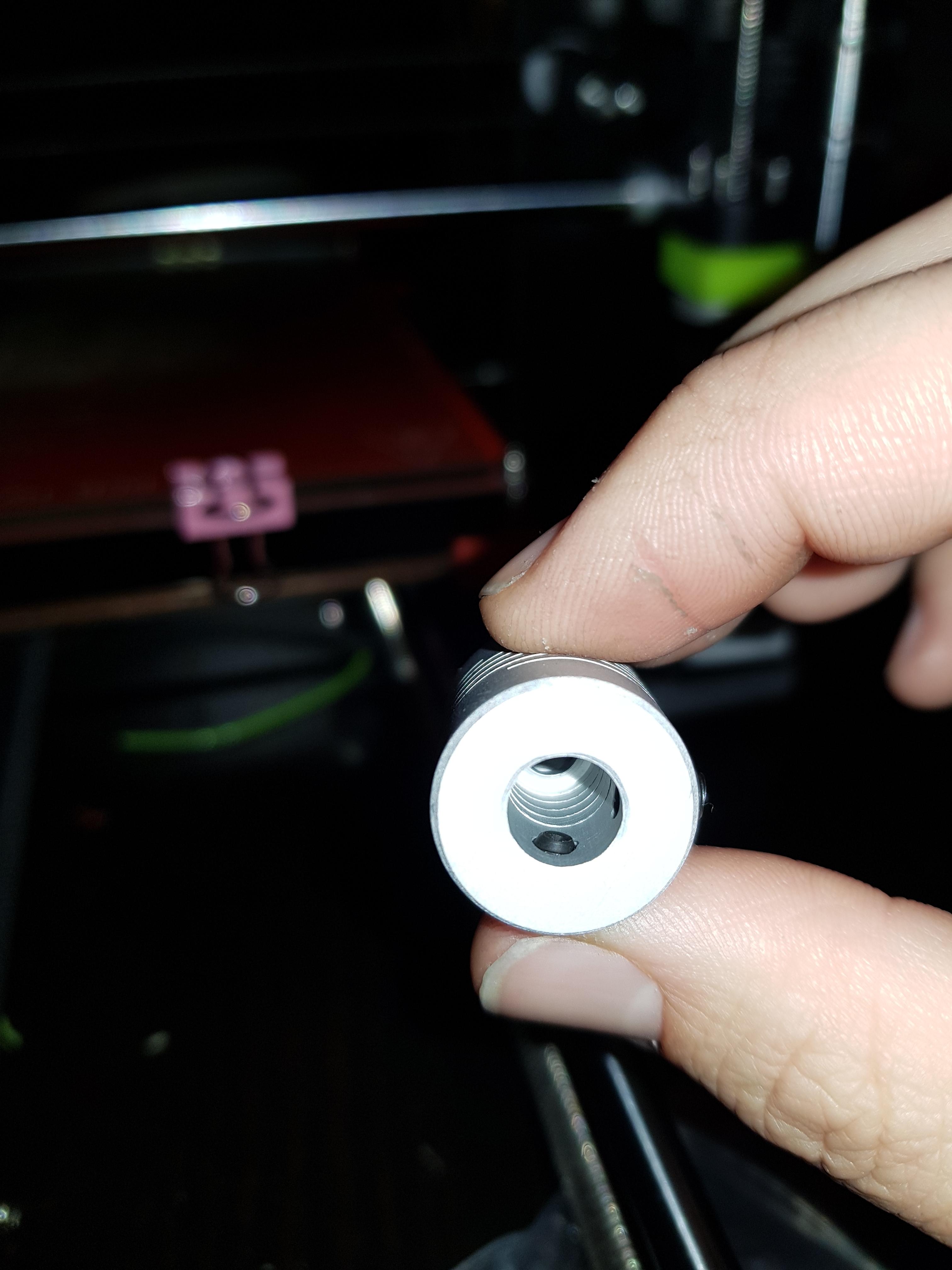

Qadrog Inviato 24 Febbraio 2018 Autore Inviato 24 Febbraio 2018 ok..... come diavolo faccio a fissarlo !? se stringo i grani si disassa tutto e va storto ... se non li stringo non fa presa sul motore e non trasmette il movimento ... devo tornare alla cannuccia di plastica ? 😣 Cita
Alep Inviato 24 Febbraio 2018 Inviato 24 Febbraio 2018 di norma l'asta filettata ha un diametro costante di 8 mm, quando invece utilizza il tubetto la parte finale dell'asta viene riportata a 5 mm per avere lo stesso diametro del motore e poter usare cosi il famigerato tubetto di plastica. L'ideale se la barra filettata fosse abbastanza lunga sarebbe tagliare la parte bassa più stretta ma dubito che sia abbastanza lunga, se no potresti provare a lasciarci l tubetto di plastica con funzione di spessore di centraggio (basta misurare per vedere se cl tubetto si avvicina agli 8 mm) e poi casomai stamparti tu una boccola che faccia da giusto spessore. Cita
Qadrog Inviato 24 Febbraio 2018 Autore Inviato 24 Febbraio 2018 no il tubetto non basta, infatti provando a serrare storta tutto e non se ne fa nulla ...ho smontato tutto e proverò con la stampa della boccola (accetto consigli sul file 😊) ... mannaggia, quei 4 boccoloni non mi servono dunque a niente ! Cita
Chaos Inviato 24 Febbraio 2018 Inviato 24 Febbraio 2018 Confermo tutto quello che ha detto @Alep ed è anche uno dei motivo per il quale sull'altro thread ho consigliato la sostituzione del vite; in alternativa un accoppiatore 5/5 (anzichè un 5/8)sarebbe andato bene nel tuo caso(sempre che la barre sia filettata nel centro dell'anima.. ma credo di si almeno quello). Dalla foto mi sembra di vedere che motore e vite non siano ben centrati prova a vedere se anche di poco puoi corregere questa cosa, creeresti meno problemi al giunto Cita
Qadrog Inviato 24 Febbraio 2018 Autore Inviato 24 Febbraio 2018 interessante soluzione ... ma come si fa ? Cita
Chaos Inviato 24 Febbraio 2018 Inviato 24 Febbraio 2018 prova a smollare un po il motore e vedere se hai un po di gioco Cita
Chaos Inviato 24 Febbraio 2018 Inviato 24 Febbraio 2018 Si, al telaio; prima di fare qualsiasi cosa però controlla se l'altra vite e l'altro motore sono allineati. Tra l'altro essendo il telaio in legno con una lima tonda potresti creare lo spazio usando poi 4 rondelline per serrare bene. Ma mi sento di sconsigliarlo, per 2 ragioni una è che non conosco la tua manualità e due perchè non so se quel disallineamento dipenda dalla posizione del motore o se la vite è forzata in qualche modo a stare in una posizione leggermente errata da qualche componente.E in questo modo creeresti più problemi di quanti non ne hai già. Solo avendola davanti calibro in mano potrei dirti cosa è sbagliato. E non è detto neanche che non siano allineate, mi baso su una foto, potrebbe ingannare; non sarebbe la prima volta. Inserendo pezzi più precisi si necessita di maggiore precisione nell'assemblaggio della stampante. 19 minuti fa, Qadrog dice: quei 4 boccoloni Mi sfugge qualcosa? non dovrebbero essere 1 per motore per l'asse Z (ovvero 2) Potrebbero anche essere i distanziali vite/asta stampati male..(se non hanno la distanza corretta potrebbero spinger/tirare. Ok ora conosci molte possibilità... verificale Cita
