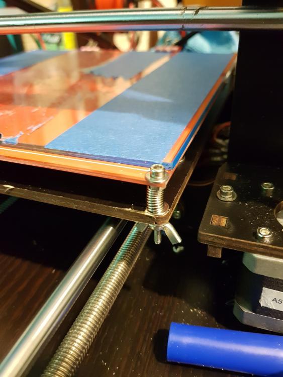

Qadrog Inviato 15 Febbraio 2018 Autore Inviato 15 Febbraio 2018 Il 15/02/2018 at 18:52, Alep ha scritto: l'angolo sotto ha lo spazio giusto per il dado, tanto giusto che che a volte può essere necessario avvitarlo per tirarlo dentro, cosi poi non si muove più. In genere con la stampante danno una marea di dadi e viti in più ed è quindi possibile usarne 4 al posto delle viti a farfalla. Expand quindi smonto tutto, tolgo la molla, lo libero dal piano, faccio entrare l'angolo e senza molla lo avvito ad un dado? Cita
Alep Inviato 15 Febbraio 2018 Inviato 15 Febbraio 2018 la molla resta sempre, semplicemente al posto del dado a farfalla va il dado normale che viene tenuto fermo in posizione (per non ruotare quando avviti) dall'angolo che hai stampato. Nella foto che ho messo la molla si vede poco perchè li era molto compressa ed io sono un pessimo fotografo, ma è il cilindretto un po storto che si vede Prima di montare il tutto blocca bene il dado dentro l'angolo Cita
Qadrog Inviato 15 Febbraio 2018 Autore Inviato 15 Febbraio 2018 Il 15/02/2018 at 18:58, Alep ha scritto: la molla resta sempre, semplicemente al posto del dado a farfalla va il dado normale che viene tenuto fermo in posizione (per non ruotare quando avviti) dall'angolo che hai stampato. Nella foto che ho messo la molla si vede poco perchè li era molto compressa ed io sono un pessimo fotografo, ma è il cilindretto un po storto che si vede Prima di montare il tutto blocca bene il dado dentro l'angolo Expand quindi partendo dal bed... vite rondella dado molla rondella angolo dado corretto? Cita
Alep Inviato 15 Febbraio 2018 Inviato 15 Febbraio 2018 ti correggo vite rondella (opzionale) piatto riscaldato molla rondella (opzionale) piatto di sotto angolo dado dentro l'angolo se se vuoi essere pignolo sempre opzionale una rondella tra piatto riscaldato e molla, ma le rondelle servono a poco perchè le regolazioni sono abbastanza rare, servono se c'è il rischio che la molla entri dentro il foro Le regolazioni prima le facevi dal dado a farfalla quindi aveva senso bloccare la testa della vite con un dado, adesso le regolazioni le fai direttamente dalla testa della vite e quindi non puoi più bloccarla con un dado, Cita
Qadrog Inviato 15 Febbraio 2018 Autore Inviato 15 Febbraio 2018 Il 15/02/2018 at 19:06, Alep ha scritto: ti correggo vite rondella (opzionale) piatto riscaldato molla rondella (opzionale) piatto di sotto angolo dado dentro l'angolo se se vuoi essere pignolo sempre opzionale una rondella tra piatto riscaldato e molla, ma le rondelle servono a poco perchè le regolazioni sono abbastanza rare, servono se c'è il rischio che la molla entri dentro il foro Expand non capisco il senso...non varrebbe la pena semplicemente stringere completamente le 4 molle? non capisco quale miglioria apporti l'angolo tenendo conto che l'angolo sarebbe sotto il piano inferiore, non da nemmeno lo spesso uguale tra i due piani .. sarò tardo ma non ci arrivo ! Cita
Alep Inviato 15 Febbraio 2018 Inviato 15 Febbraio 2018 Non ragionare sul come è fatto adesso, adesso hai una vite che è bloccata sul piatto ed alzi ed abbassi il piatto avvitando e svitando il dado a farfalla, Sistema molto semplice. Forse non conosci bene la procedura di livellamento del piatto. Per livellare il piatto bisogna portare il piatto nei 4 angoli e controllare l'altezza dell'ugello ed aggiustare l'altezza del piatto in modo che sia sempre equidistante dal'ugello e quindi in piano rispetto all'ugello e questa operazione di regolare i 4 angoli si fa a rotazione 3 o 4 giri o se serve anche di più fino a che si raggiunge un risultato accettabile. Adesso poniti il problema che i dadi a farfalla sono difficili da maneggiare, quelli in fondo sopratutto , non c'è posto per le mani per manovrare il dado a farfalla devono arrivare sotto il piatto, La soluzione è fare un sistema che non si regola da sotto il piatto ma da sopra, Per regolarlo da sopra la cosa più banale sarebbe mettere la farfalla sopra e la vite bloccata sotto, ma questo non si può fare perchè la vite che sporgerebbe in alto con la farfalla darebbe fastidio all'estrusore, quindi occorre un sistema che tenga la vite nella posizione attuale, che tenga fermo il dado di sotto e consenta cosi la regolazione da sopra , se nulla tiene fermo il dado di sotto come giri la vite sopra girerebbe anche il dado sotto. L'angolo serve solo e soltanto a tenere fermo in posizione il dado che non giri, non ha altra funzione, A questo punto avvitando o svitando la vite dall'alto alzi ed abbassi il piatto consentendo cosi il livellamento senza dover fare acrobazie per arrivare con le mani sotto il piatto, come coi dadi a farfalla. Tutto qui. 1 Cita
Qadrog Inviato 15 Febbraio 2018 Autore Inviato 15 Febbraio 2018 ora si che è chiaro! non capivo il fatto che si potesse manovrare anche dall'alto piuttosto che dal basso! la procedura invece mi sta facendo impazzire, ma in effetti col dado a farfalla è un massacro ogni volta.... Cita
Alep Inviato 15 Febbraio 2018 Inviato 15 Febbraio 2018 Il guaio più grosso è che oltre che essere un massacro si finisce per fare forza sul piatto finendo per falsare tutta la regolazione, Il sistema delle molle funziona e funziona abbastanza bene ma è certamente precario, farlo sforzando sul piatto rende tutto più instabile e allunga i tempi di taratura anche di molto. Cita

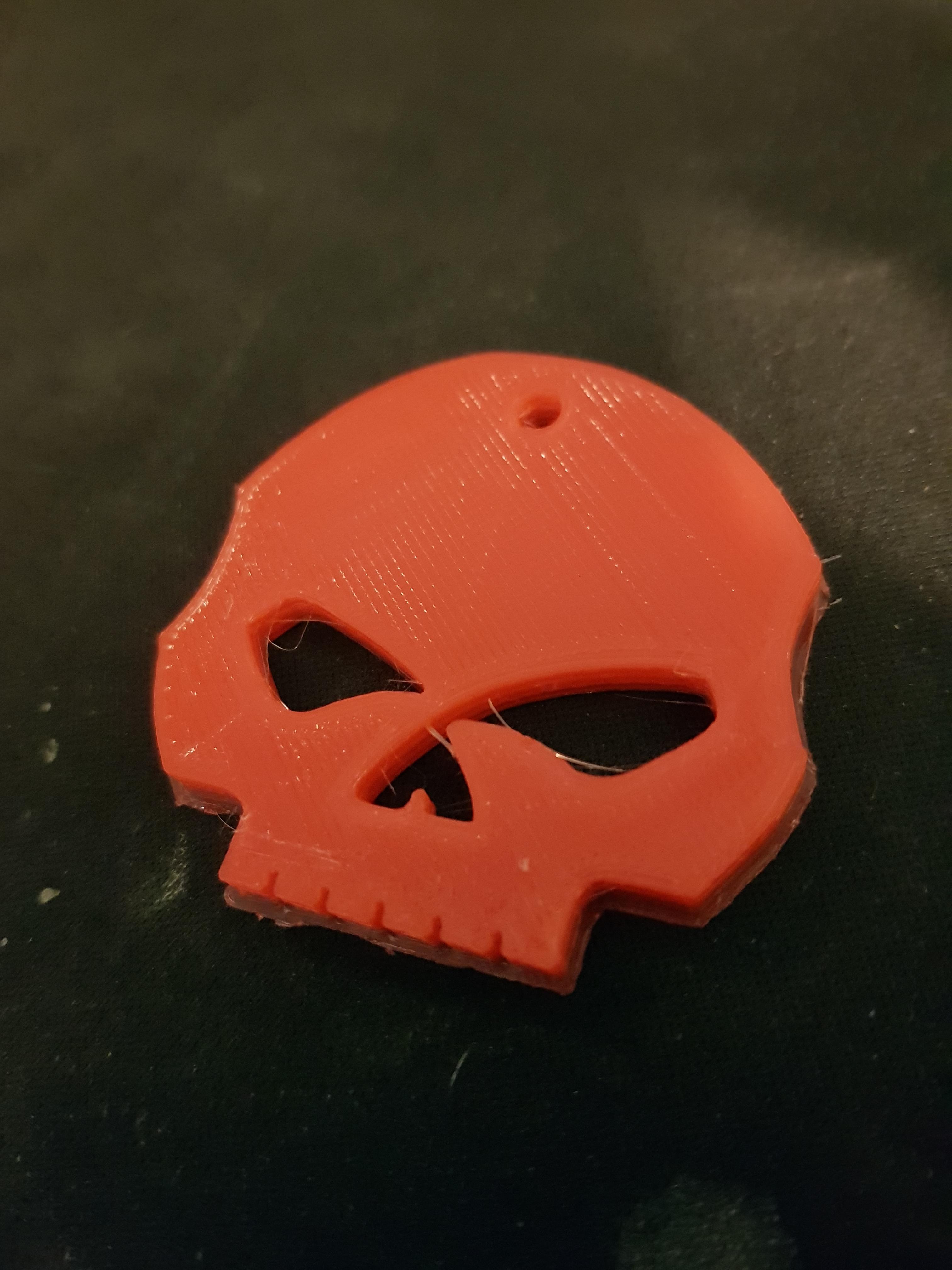

Alep Inviato 16 Febbraio 2018 Inviato 16 Febbraio 2018 be direi che è di molto diversa dalle prime stampe e questo con qualche piccolo accorgimento ed un pò di pratica in più.. Cita
