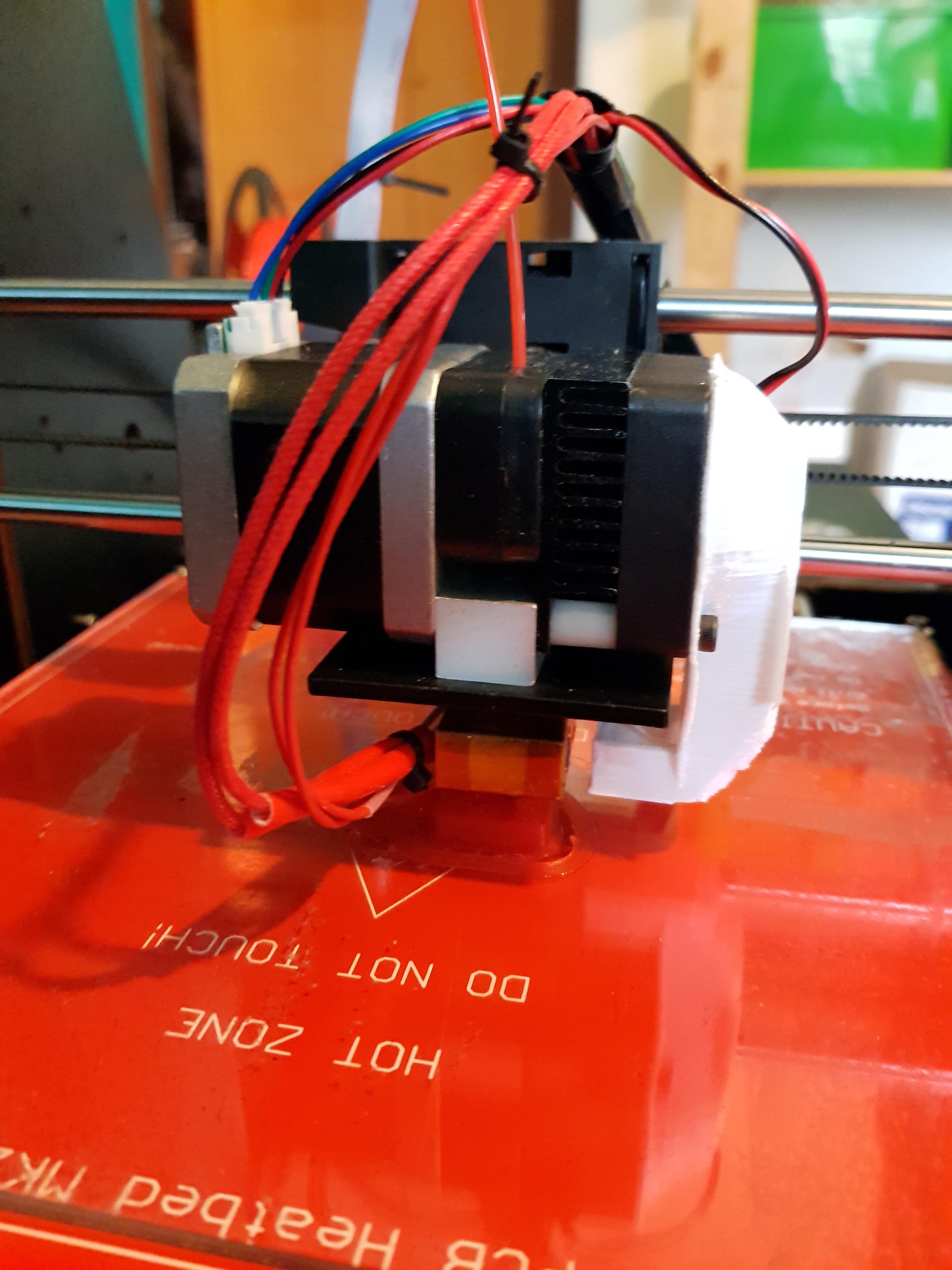

nella mia i cavi dritti cosi ogni tanto si mettono in mezzo allo switch di fine corsa per quello che li ho decentrati con l'angolo, ma potrebbe essere un problema solo della mia, Ho anche pensato che i cavi che si muovono a lungo andare possono danneggiarsi dalla parte del piatto e cosi ho optato dapprima per una fascetta sulla mola, ma mi dava fastidio alla molla e poi all'angolo modificato.

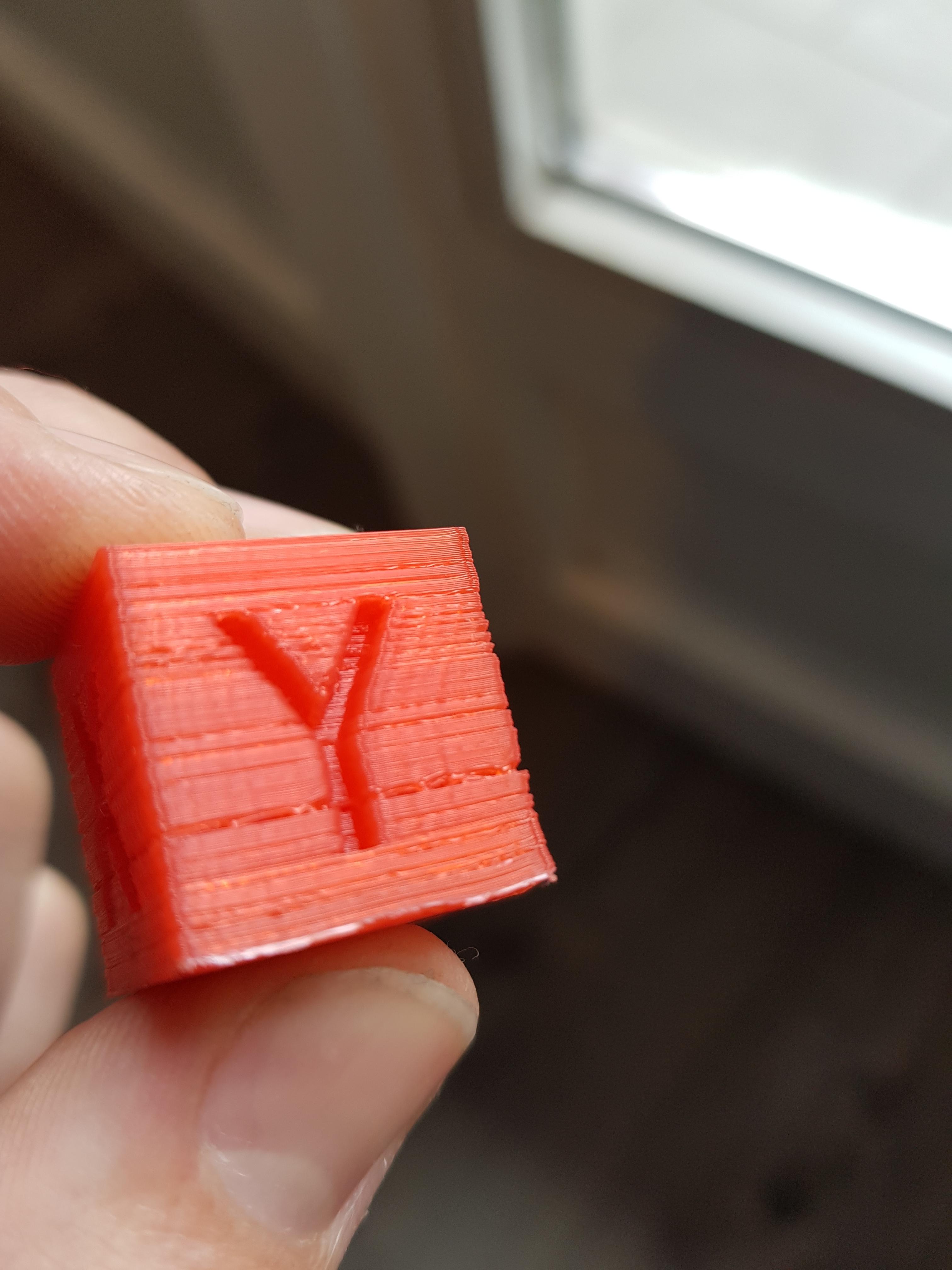

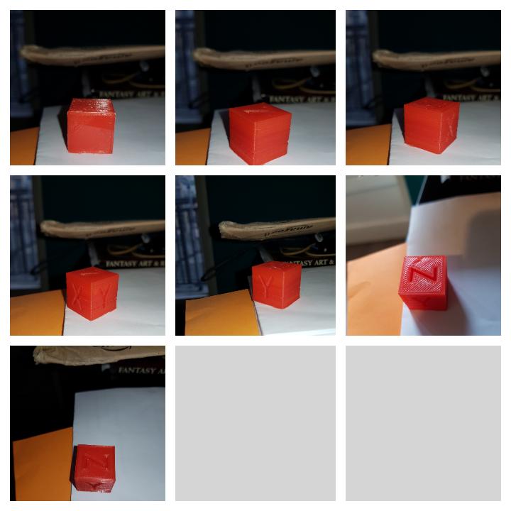

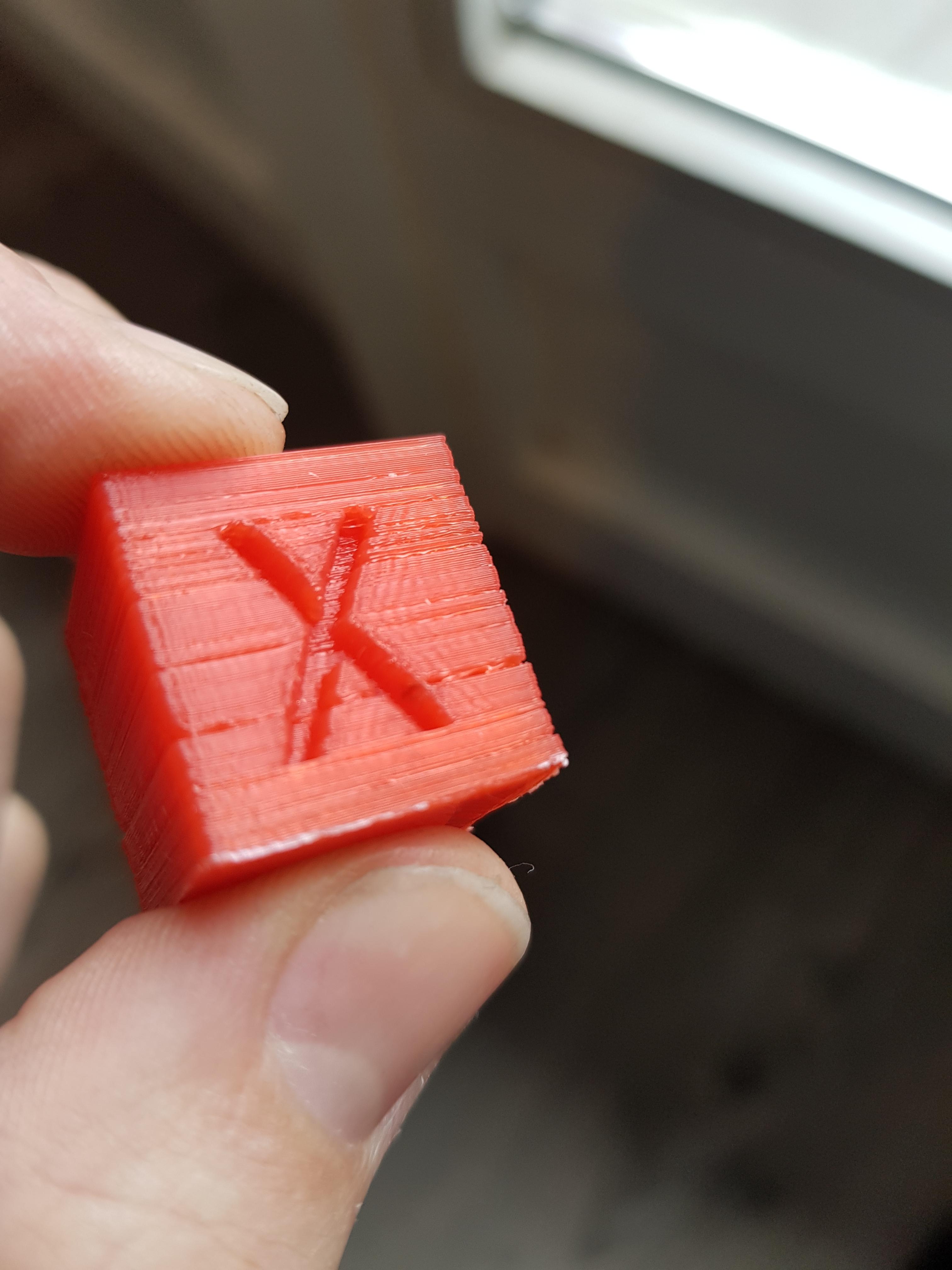

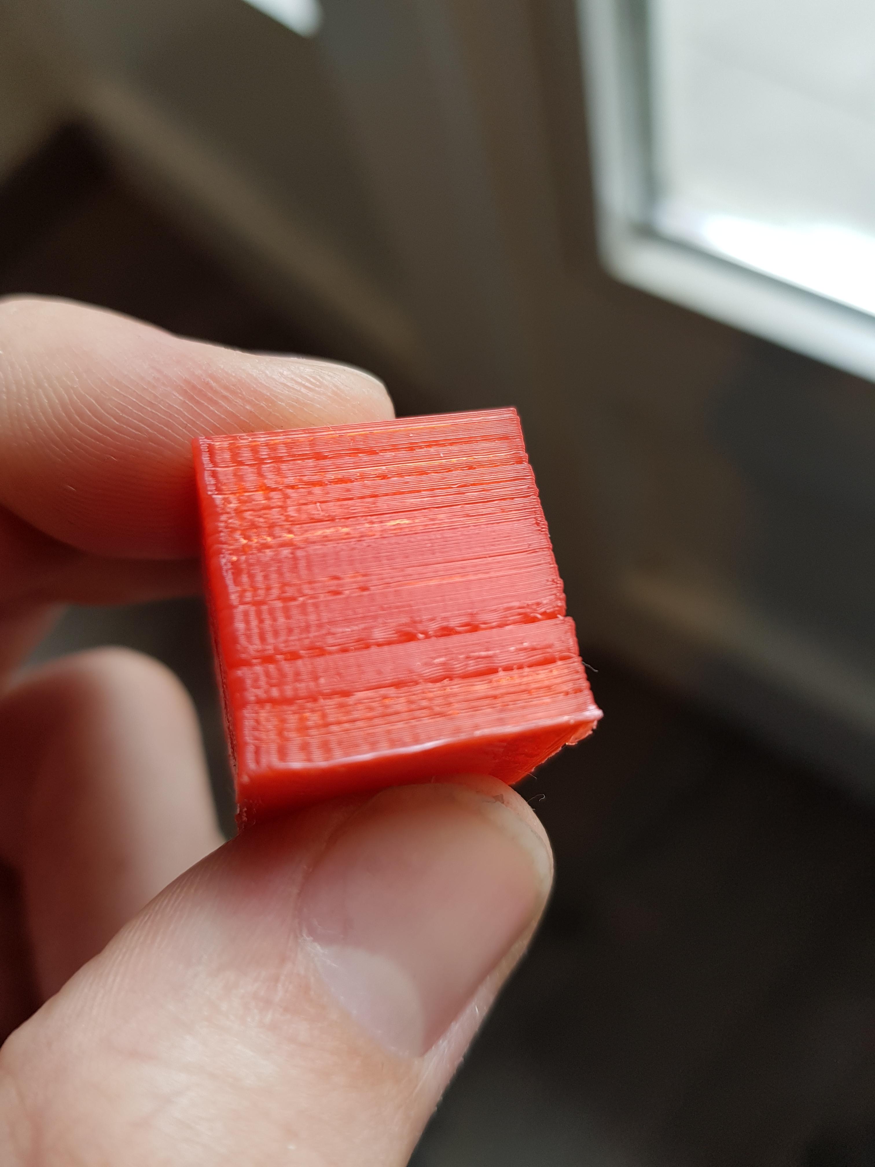

nel frattempo ho fatto il famoso dado e non so se essere soddisfatto o meno .... quella riga orizzontale lo divide in maniera paurosa! cosa può essere ?
Nelle foto non riesco a vederla ma in genere righe orizzontali sono momenti in cui l'estrusore non riesce a trascinare il filamento. Come stai vedendo questa stampanti stampano ma hanno tutta una piccola serie di chiamiamole leggerezze che rendono più difficile e meno affidabile stampare e stai tranquillo stanno per finire, non sono infiniti i problemi.
Uno dei punti in cui queste stampanti sono un pò insufficienti è il sistema di trascinamento, Io non ho visto una foto del tuo estrusore o meglio del gruppo che trascina il filamento ma molto probabilmente è in acrilico Il gruppo in acrilico non consente nessuna regolazione il che vuol dire che se incontri un filamento un pò più duro del normale o di diametro più sottile il gruppo trascinamento può non riuscire a trascinare bene il filamento.
Per questo tipo di problema esistono alcune soluzioni tampone, come stirare leggermente la molla che preme il leveraggio, controllare che la vite su cui ruota il leveraggio non sia stretta a morte (cosa molto frequente) perchè frena il leveraggio.
Ma la soluzione finale è adottare un gruppo di trascinamento migliore, lasciando invariati motore ventola e tutto il resto. Un gruppo in alluminio regolabile tipo questo,
altra cosa che si può fare in aggiunta è utilizzare un ingranaggio di trascinamento tipo questo che ha un grip sul filamento molto migliore
stando attenti che è bene cambiare anche il corrispettivo cuscinetto con uno senza gola. Questa modifica richiede un ricalcolo dei passi perchè cambia il diametro ma è una cosa di routine, non è un problema.L'ingranaggio anche se sembra semplice come modifica può richiedere anche qualche altro piccolo aggiustamento meccanico autostampabile ma nulla di che.
Appunto sembra in acrilico o comunque sicuramente non regolabile. E confermo è mancanza di materiale senza dubbio
Ne approfitto per piccolissimo consiglio trova il modo di fissare i cavi al corpo estrusore (fascetta) in modo che in basso dove entrano nel corpo estrusore non si possano muovere o almeno il movimento sia molto limitato.e trova una posizione dei cavi che non impicci con il filamento, in stampe di oggetti grandi cosi potresti avere problemi.
Oltre il problema estetico quando questo problema si verifica molto l'oggetto diventa logicamente fragilissimo lungo quella linea. Piccole mancanze di una decina di secondi nel trascinamento in genere non sono neanche visibili e non creano problemi
avevo già allentato un minimo le viti con notevole miglioramento ... nel dubbio osannando santo Prime l'ho comprato lo stesso.

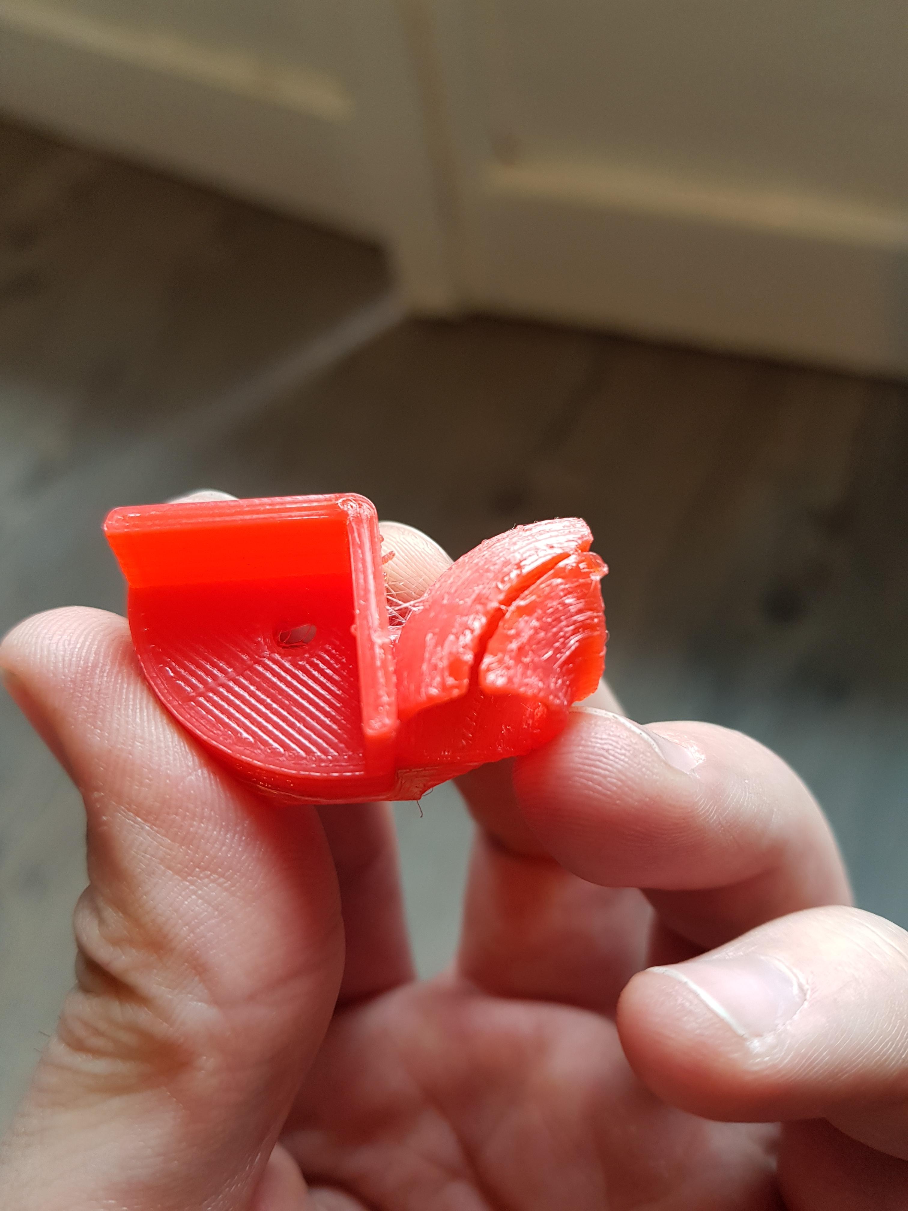

ecco invece il tuo progetto

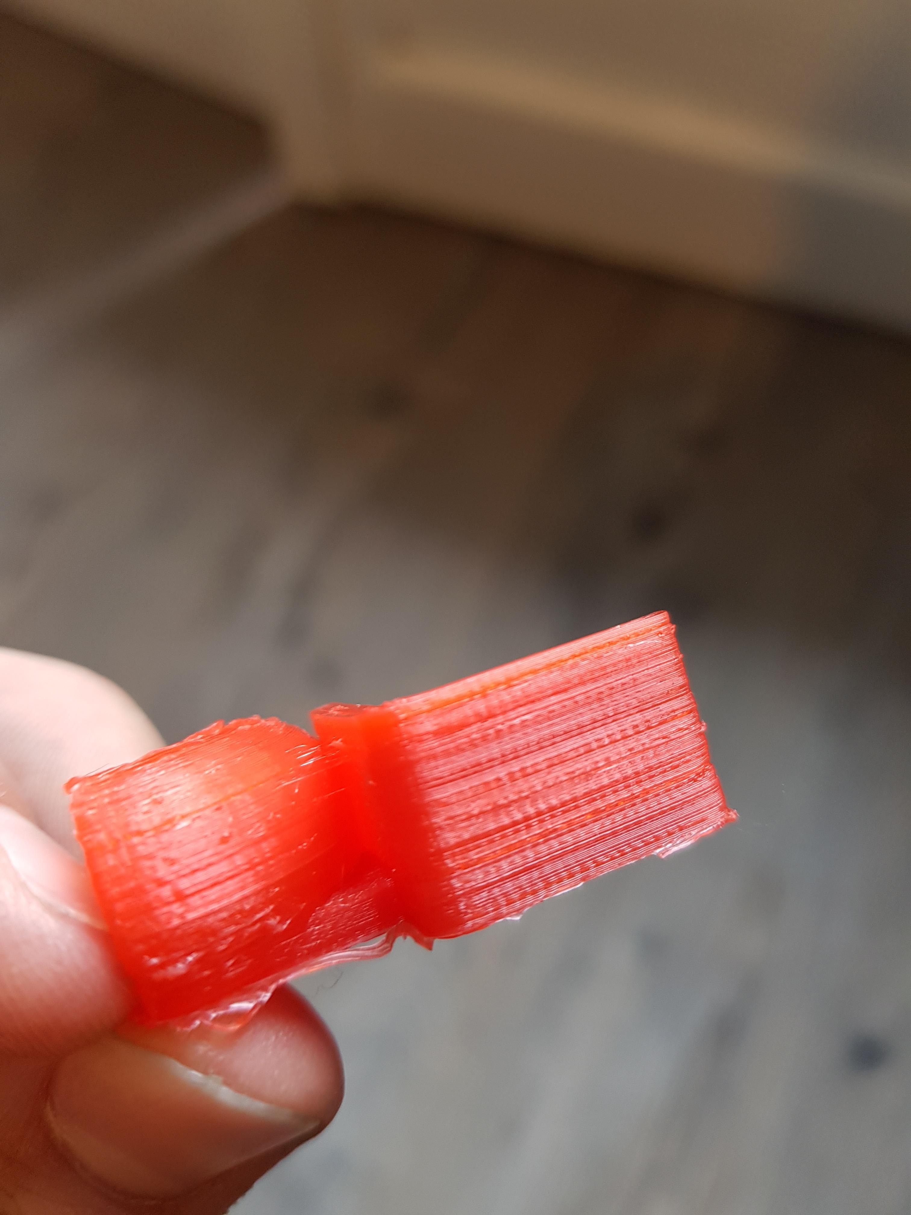

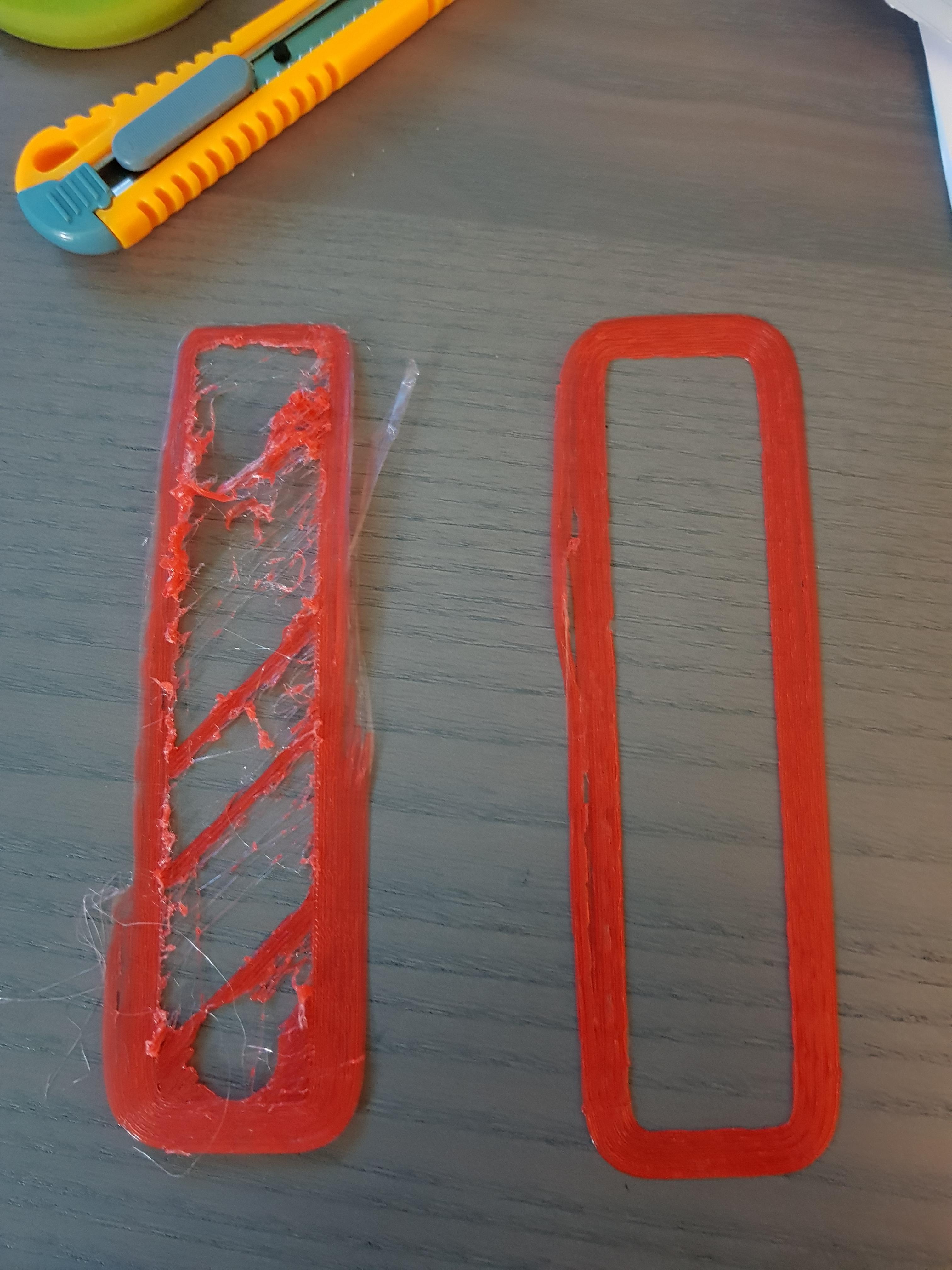

ma perché succede ciò ? il contorno giusto ma all'interno no..... why ?!?! 😭
sarebbe lo stand per spool holder ... ma manco si avvicina a costruirlo, succede così e spesso si stacca pure dal bed (60°)

E comunque come è logico più grande è l'oggetto e più è importante il livellamento del piatto.
Lo skirt od il brim ti aiutano molto a capire se proseguire con la stampa o meno a seconda di quanto è livellato bene il piatto,
Puoi anche provare a toccare io brim/skirt ( se non hai paura di bruciacchiarti) con un dito per saggiarne spessore ed adesione o in alternativa con una matita sempre che non abbia paura di bruciacchiarsi.
In breve tempo imparerai a capire cosa verrà fuori e se è tutto ok o meno anche solo guardando lo skirt/brim
