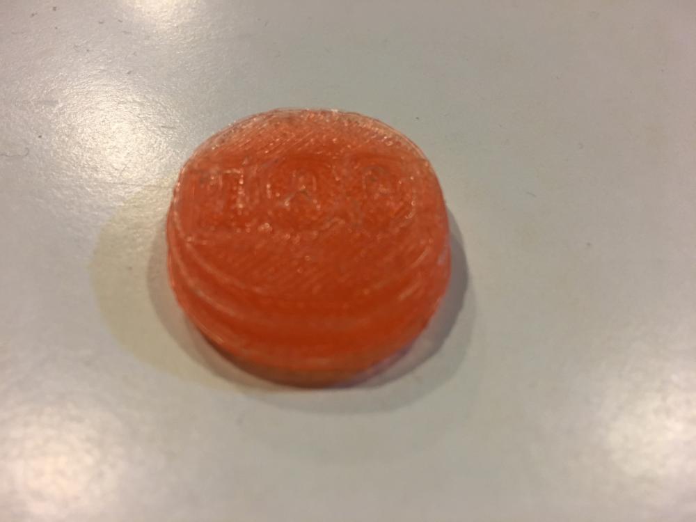

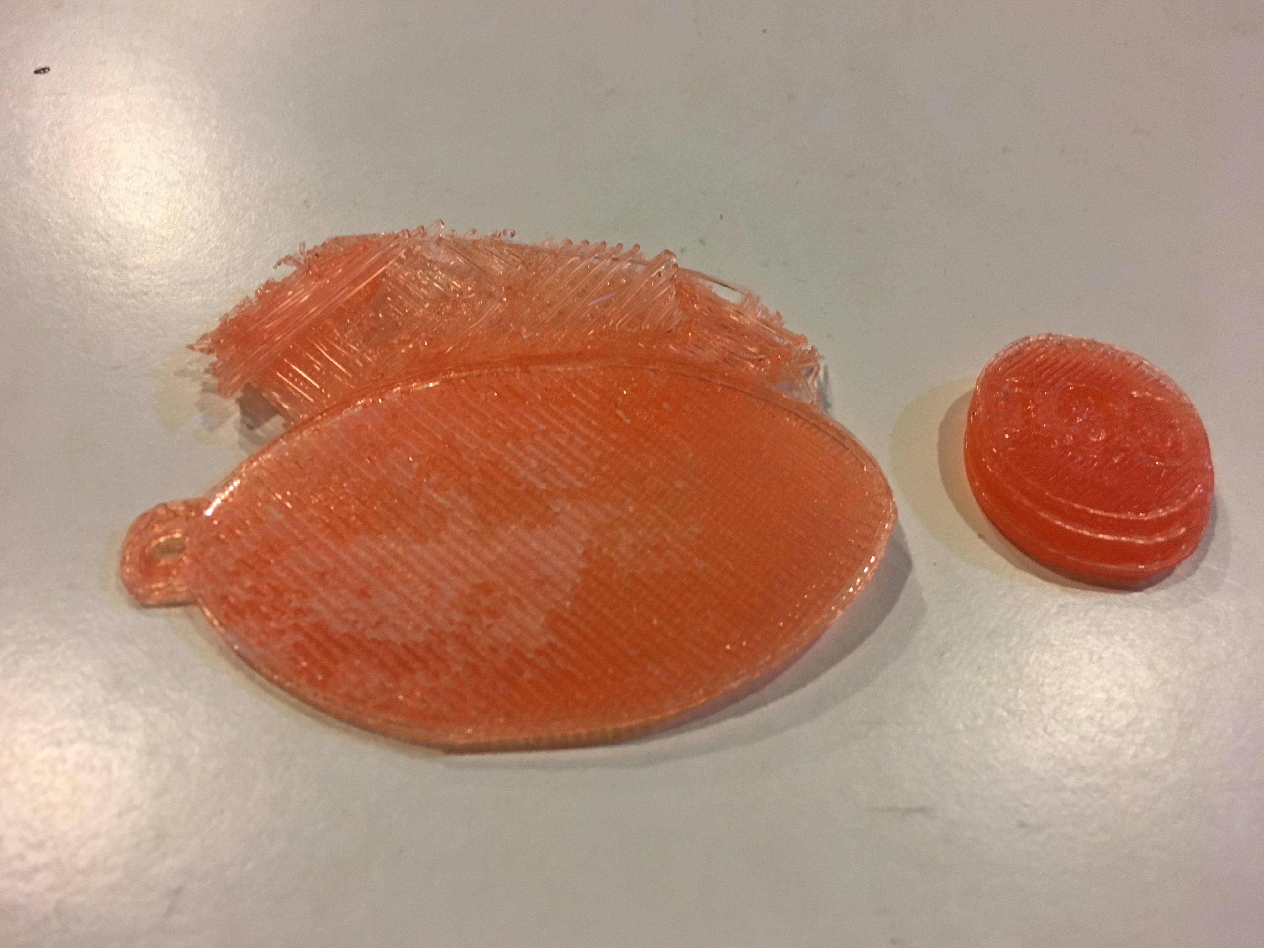

Ho una Da Vinci Mini da poco, un regalo molto gradito, ma per la mia totale inesperienza, per ora una specie di incubo...
La semplicità dell'installazione e di tutto il resto (basta andare in rete e si dice soprattutto ciò di questa stampante) fa sì che la produzione di oggettini dovrebbe essere semplice, ma a me non riesce di stampare in modo accettabile.....
Dopo aver applicato l'adesivo in dotazione sul piatto, messo un po di colla stick, e fatta calibrazione automatica, lancio la stampa e mi vengono delle stampe "sovrapposte" come se fosse su vari strati invece di un solo strato compatto; come se la stampante perdesse durante la stampa l' "orientamento".
 Allego delle immagini per facilitare chiunque abbia la voglia di darmi qualche consiglio.
Come dicevo, sono inesperto e quindi qualsiasi consiglio su come operare, anche quello che sembra il più ovvio, è ben accetto..... Grazie in anticipo a voi.
  • Risposte 6
uno degli assi x o y perde passi quindi, o una cinghia è lenta, oqualcosa blocca lo scorrimento dell'asse oppure il motore è difettoso....
controlla queste cose, magari posto un video durante la stampa se non trovi il problema....
