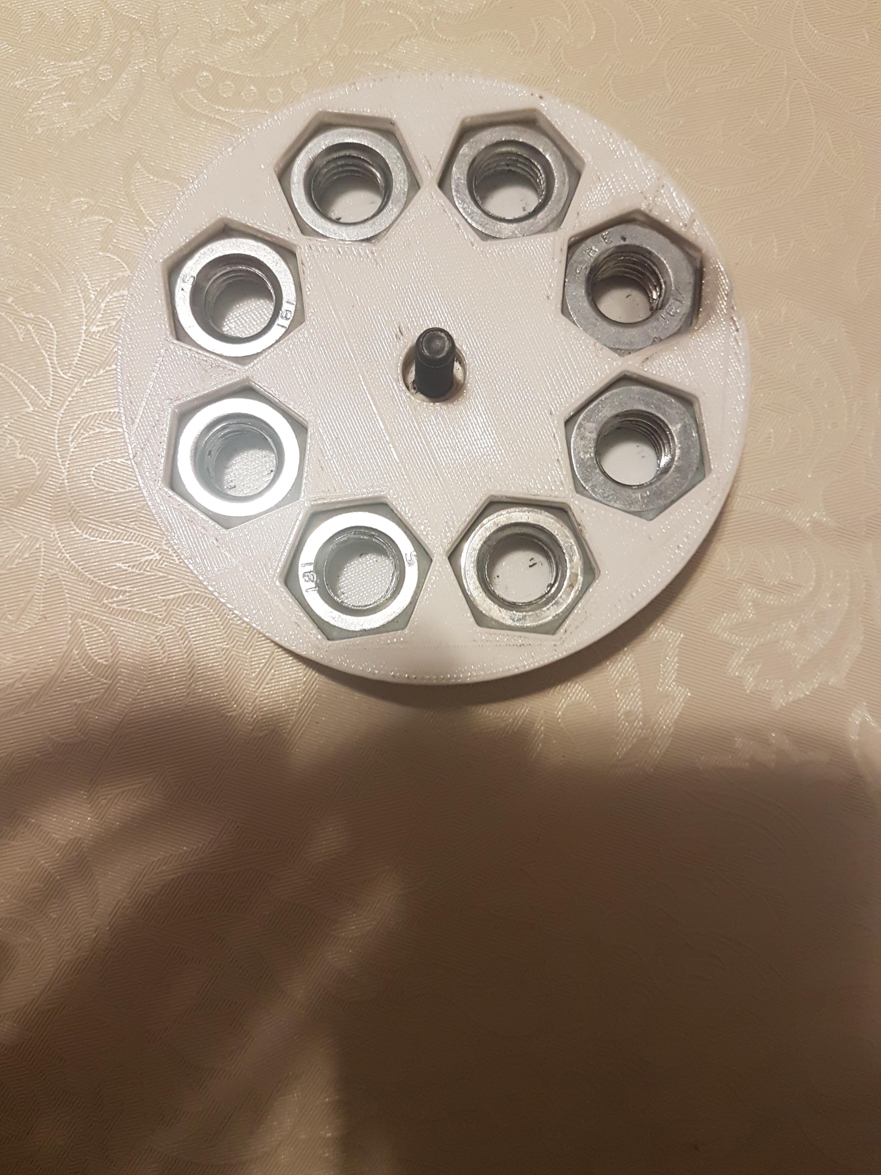

Simone95 Inviato 13 Febbraio 2018 Inviato 13 Febbraio 2018 Buongiorno a tutti, sono nuovo nel forum e volevo ringraziarvi anticipatamente per il vostro aiuto. Da circa qualche mese possiedo una stampante 3d, prusa i3 mark pro b, comprata da privato e appena arrivata scopro che il telaio che si sviluppa in altezza é storto(molto probabilmente hanno messo dei pacchi sopra e tanti saluti). Risolto il problema raddrizzando il telaio che è composto in compesato ed assemblandola, la metto in funzione. Da subito mi accorgo che ha molti problemi a stampare i diametri/fori, ad esempio da disegno diam.20mm mentre sulla stampa mi tiene i 18/19. Sui diametri un po piu grandi circa da 40mm in poi mi stampa il diametro ovale, tenendo buona la misura in x, mentre in y mi mangia 1/2mm. La stampa è in bolla il letto pure, le cinghie sono tese ma non troppo e non mi sembra che i motori facciano fatica mentre lavorano. Di fatto quando vado a stampare cubi o forme geometriche che non richiedo l'intervento di entrambi i motori contemporaneamente per poter stampare, le misure le tiene su tutti gli assi, con una tolleranza che varia di un decimo scarso. Il mio problema sono i diametri/fori, ho provato tramite cura a compensarmi in y però mi va bene solo, come detto prima, per diametri un po piu consistenti, mentre per i fori mi tocca disegnarli sovradimensionati sperando che la misura effettiva in stampa sia quella. Spero che in qualche modo mi possiate aiutare. Cita

Alep Inviato 13 Febbraio 2018 Inviato 13 Febbraio 2018 Non avevo letto bene tutto, metti una foto di un oggetto difettato per cortesia Cita

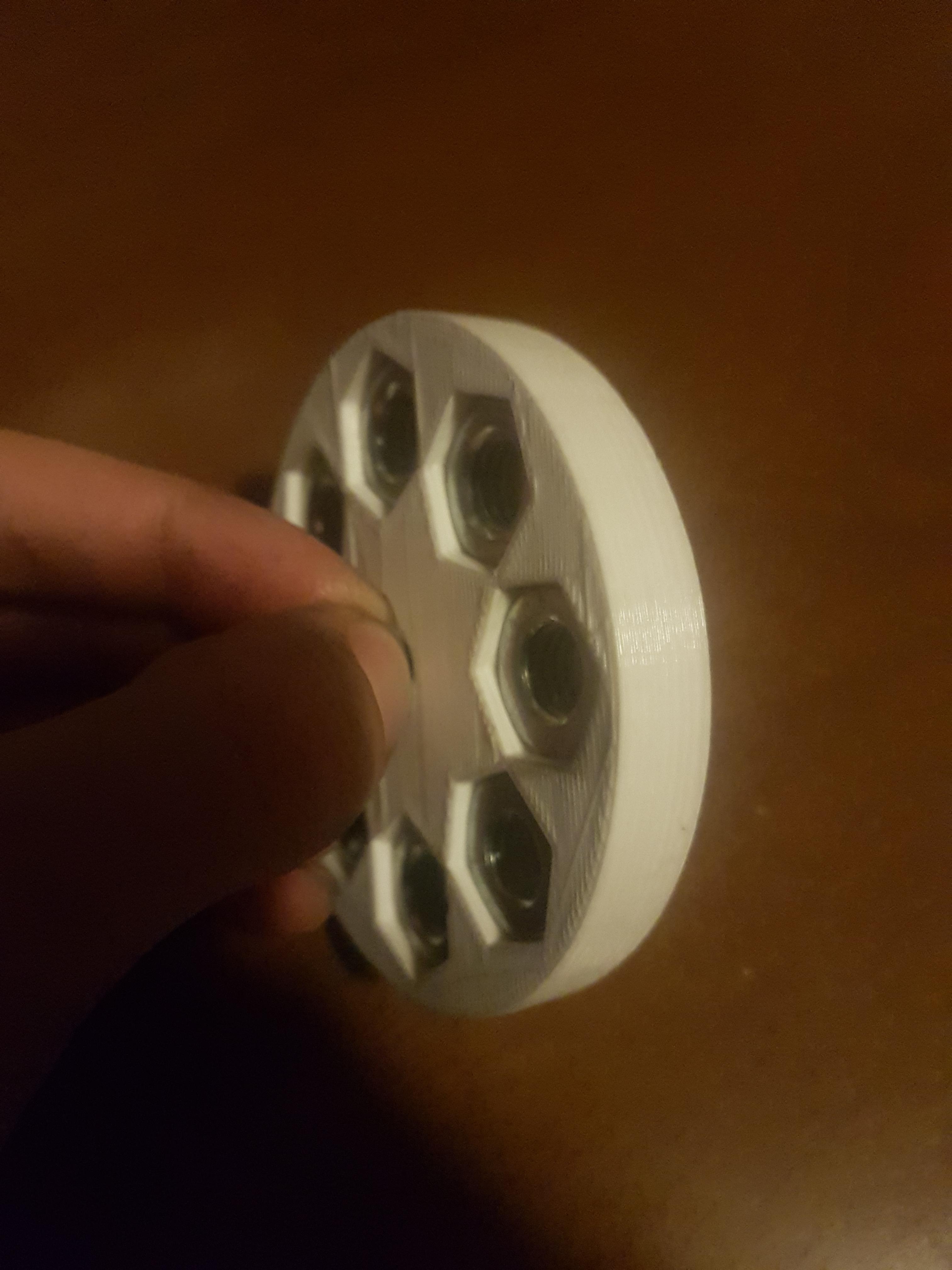

Simone95 Inviato 13 Febbraio 2018 Autore Inviato 13 Febbraio 2018 Questo pezzo sul disegno a un diametro di 80mm, mentre la stampa varia tra il 78,9 e il 79,9. Ormai le posizioni degli assi le ho perse. Farò delle prove disegnando dei diametri senza compensarmi con cura Cita
Alep Inviato 13 Febbraio 2018 Inviato 13 Febbraio 2018 Volevo vedere se c'erano difetti nella stampa ma direi che è perfetta, controlla che i due assi x e y siano davvero ortogonali, e valuta se modificarla con un telaio in allumino che è molto più preciso, qui in questo forum ci sono diversi che lo hanno fatto anche casalingamente con ottimi risultati e dall'oggetto che hai messo mi sembra che di meccanica te ne occupi già. Puoi anche chiedere consiglio a loro, lo fai con pochi euro perchè ricicli tutto tranne il telaio della tua stampante, se ti interessa ti cerco i relativi post. Cita

Simone95 Inviato 18 Febbraio 2018 Autore Inviato 18 Febbraio 2018 Ho stampato dei diametri di 80 mm esterno ed 60mm all' interno. Il risultato é stato 81 su Y e 79.9 su X, mentre quello interno(60mm) é X che mi varia di 1mm,59 su X e 60.2 su Y. Ho rifatto il calcolo per verificare se l oggetto disegnato e quello stampato sono delle stesse dimensioni ed il cubo mi risulta 20x20x20 sia sul disegno sia nella stampa, con una tolleranza su x di un decimo scarso. Penso proprio che il mio problema sia che i motori di X e Y non si coordinano al 100 per cento per stampare un diametro, non dico perfetto ma almeno sui 2 o 3 decimi di tolleranza, un 1mm aimè é troppo per le cose che devo stampare Cita
