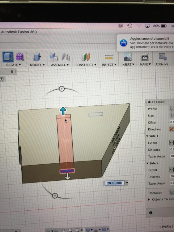

Salve a tutti , sto disegnando l'oggettino che vedete in foto e dovrei unire i due rettangoli delle due facce opposte, in pratica dovrei ricavare una sede interna parallela alla faccia obliqua! Non ci riesco! Grazie a tutti comunque vada!

Visto che hai già creato i due rettangoli puoi usare il comando loft (create/loft) e selezionare l' opzione cut nella finestra successiva.
Forse hai usato la funzione sweep: in uno sketch tracci una linea dal punto di partenza a quello di arrivo (impostandola come parallela al lato obliquo), poi usi questa linea come percorso per l'estrusione della forma del foro che vuoi fare.
