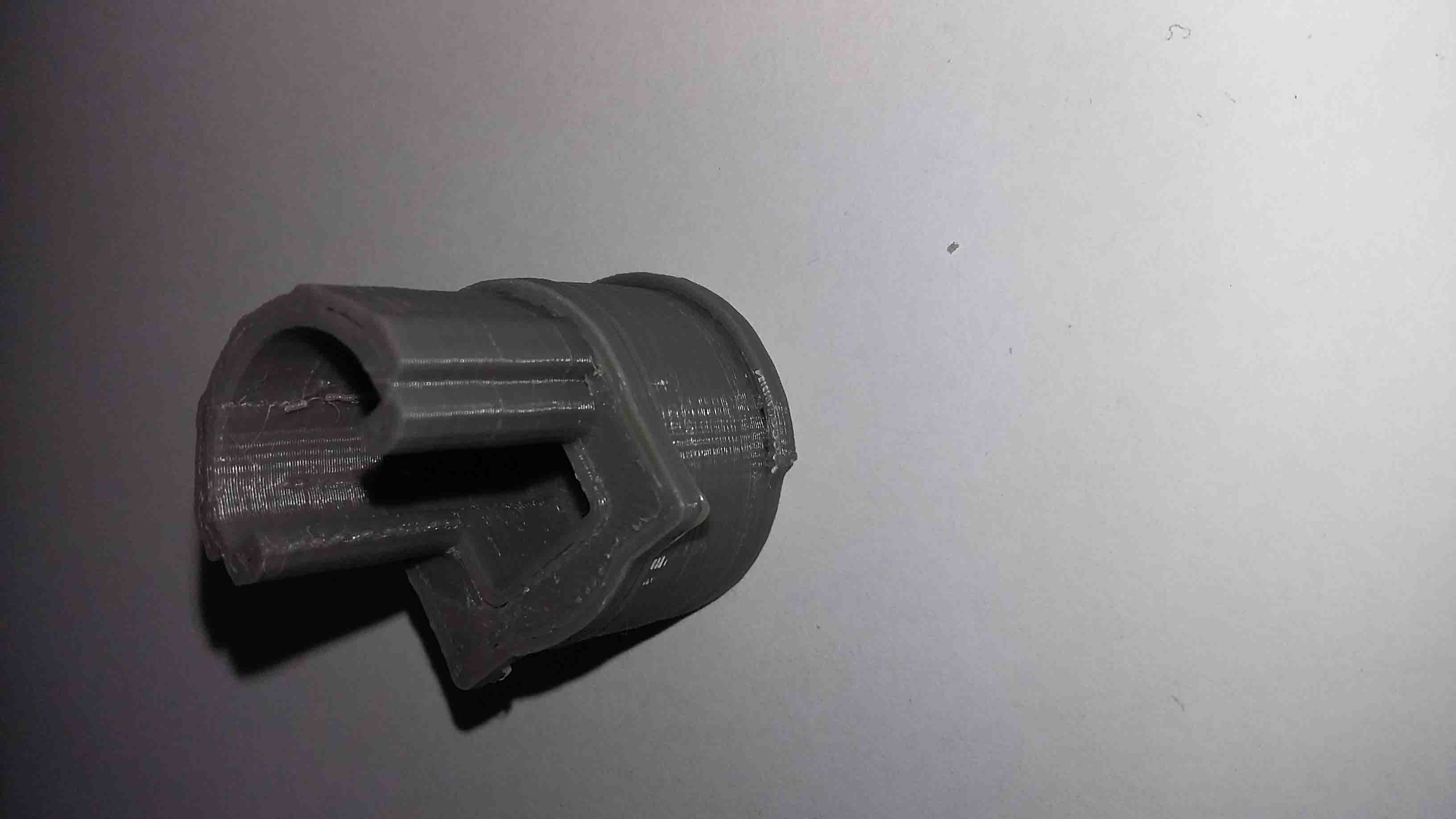

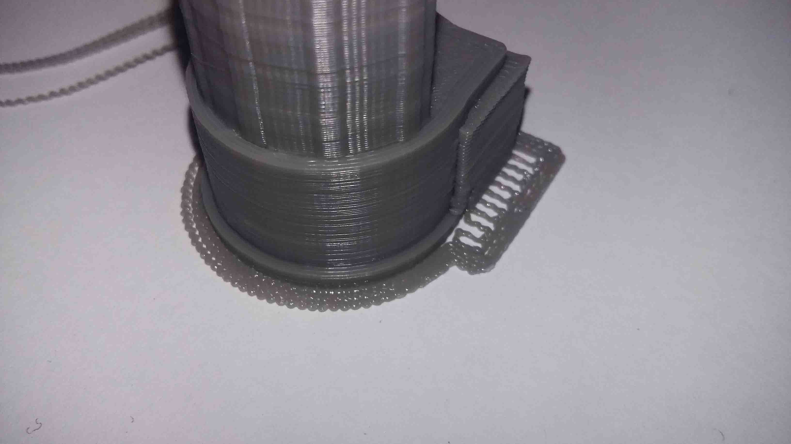

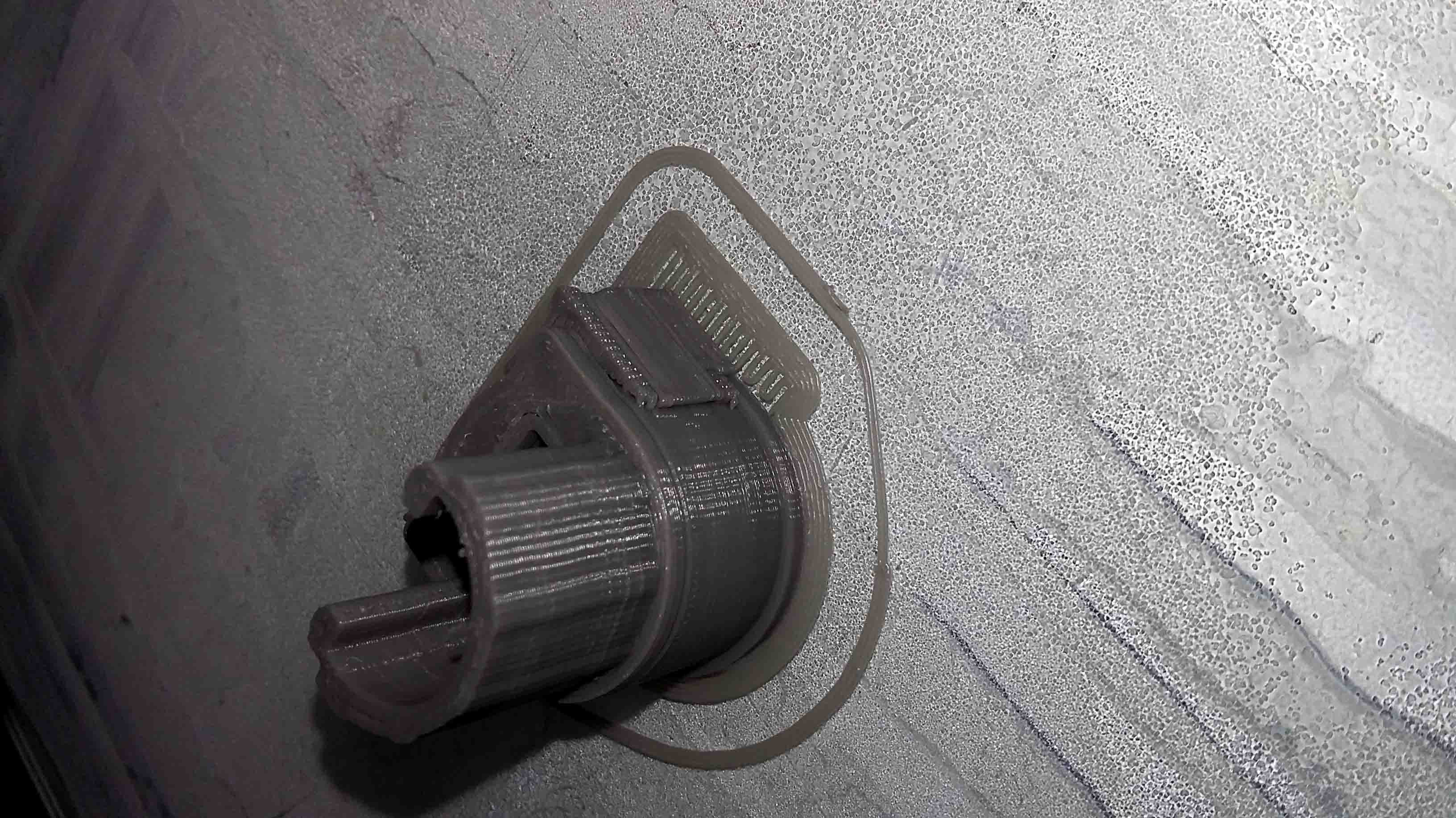

Agostino_57 Inviato 16 Febbraio 2018 Inviato 16 Febbraio 2018 Sono nuovo del gruppo, avrei un consiglio da sottoporvi per la stampa ABS, il filo prodotto si presenta a zigzag. secondo voi quale potrebbe essere la causa? Grazie Cita
Elvis007 Inviato 16 Febbraio 2018 Inviato 16 Febbraio 2018 manda foto così magari si può capire meglio 😎 Cita
Agostino_57 Inviato 16 Febbraio 2018 Autore Inviato 16 Febbraio 2018 ho fatto un pasticcio nel forum si sono moltiplicati i messaggi, comunque allego la fotografia, grazie Cita
FoNzY Inviato 16 Febbraio 2018 Inviato 16 Febbraio 2018 il tuo problema è un primo layer troppo alto, il filamento non aderisce a "niente" quando escee dall'ugello e raffreddandosi in aria tende a formare questi cerchi. visto che da quello che posso vedere non hai tanta esperienza il mio consiglio è di non toccare la calibrazione visto che sei "vicino alla perfezione" ma di abbassare l'alezza del primo layer di pochi centesimi da software. es. mettiamo che adesso sei a 0,25 di primo layer,lo porti a 0,2 Cita
Ecelo Inviato 16 Febbraio 2018 Inviato 16 Febbraio 2018 Non aiuti molto con questa descrizione. Posta delle foto di esempio così capiamo meglio. Cita
Agostino_57 Inviato 16 Febbraio 2018 Autore Inviato 16 Febbraio 2018 Un bacio accademico per l'ottimo consiglio grazie 1 Cita
