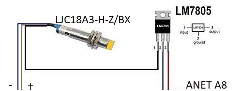

Devil3D Inviato 18 Febbraio 2018 Condividi Inviato 18 Febbraio 2018 Ciao a tutti. Tra di voi c'e' qualcuno che mastica un po di elettronica? Prima di far cavolate vorrei chiedervi se secondo voi questi collegamenti sono corretti. Vorrei alimentare il sensore LJC18A3-H-Z/BX (NPN, Normalmente Aperto) a 12V, ma abbassare ovviamente l'uscita a 5V per la scheda della Anet A8. Puo' funzionare cosi'? Grazie. Cita Link al commento Condividi su altri siti Altre opzioni di condivisione...

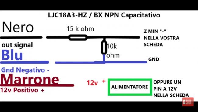

Alep Inviato 18 Febbraio 2018 Condividi Inviato 18 Febbraio 2018 per riconoscere i diritti di autore (io sono troppo pigro per fare un disegno cosi ben fatto se lo posso trovare già fatto in internet) lo ho preso qui https://research.paolorudelli.com/2017/03/07/collegare-un-sensore-di-auto-livellamento-ad-una-mother-board-anet/ Il sistema che indichi tu, che in linea di principio potrebbe anche funzionare, nasce per lavorare con correnti consistenti ed alimentazioni robuste, rischi in uscita di non avere niente. Altro sistema più sofisticato di pari efficacia è lo stesso circuito di prima mettendo al posto della resistenza R2 un diodo zener da 4.7 volt montato con la fascetta bianca (catodo) verso la resistenza R1 ossia dalla parte del segnale. Cita Link al commento Condividi su altri siti Altre opzioni di condivisione...
Devil3D Inviato 18 Febbraio 2018 Autore Condividi Inviato 18 Febbraio 2018 Ci sarebbe anche il sistema a fotoaccoppiatore, ma quale usare? Il sistema con le resistenze sarebbe il piu' semplice e veloce da realizzare, ma in ogni sito che apro danno uno schema con valori differenti! Purtroppo sono 10 anni che non faccio piu' nulla di elettronica e sto un po arrugginito. Apro la cassetta degli avanzi elettronici e provo (magari prima controllo con il tester, non si sa mai). Un oretta fa mi e' scattata la corrente elettrica (ero a 16 ore di stampa...), e dopo smadonnamenti vari mi son deciso a fermare le stampe e mettere aposto un po tutto (alimentazione sensore prossimita', gruppo continuita' ecc). Come sempre, grazie per il supporto. Cita Link al commento Condividi su altri siti Altre opzioni di condivisione...
Alep Inviato 18 Febbraio 2018 Condividi Inviato 18 Febbraio 2018 I valori di resistenza che vedi nei vari esempi sono diversi perchè quello che conta è il rapporto tra le due resistenze che non deve neanche essere preciso perchè la tensione in ingresso ha un range di funzionamento abbastanza vasto. Cita Link al commento Condividi su altri siti Altre opzioni di condivisione...

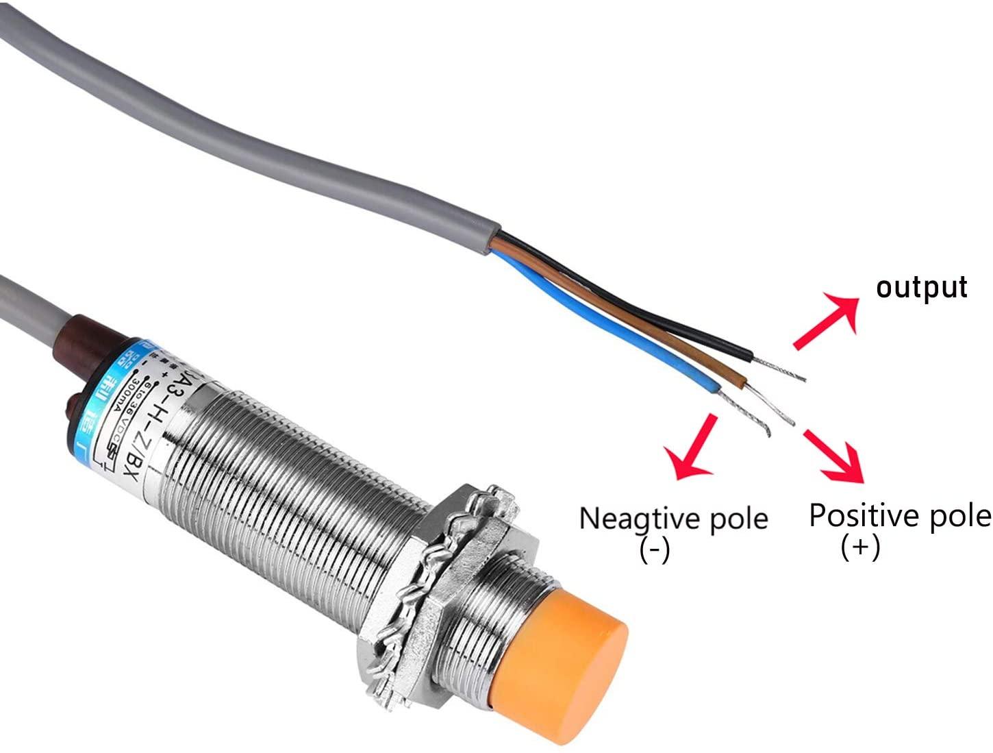

Lince Inviato 30 Giugno 2020 Condividi Inviato 30 Giugno 2020 ciao ragazzi oggi ho installato questo sensore sulla mia cr10s pro ho collegato i colori come il vecchio sensore blu di fabbrica ma anche se giro la vite sopra il led non si spegne mai, potete aiutarmi? non capisco perche' non si spegne! grazie in anticipo questo e'il sensore che ho acquistato.. LJC18A3-H-Z/BX Interruttore Sensore di Prossimità, Capacitive Proximity Sensors Switch NPN NO DC 6-36V 300mA 3 fili 1-10mm Normalmente aperto Cita Link al commento Condividi su altri siti Altre opzioni di condivisione...
Lince Inviato 30 Giugno 2020 Condividi Inviato 30 Giugno 2020 Ho letto solo ora una recensione su amazon di un ragazzo a cui questo sensore ha bruciato la scheda madre della stampante!! speriamo di no. Cita Link al commento Condividi su altri siti Altre opzioni di condivisione...
FoNzY Inviato 30 Giugno 2020 Condividi Inviato 30 Giugno 2020 37 minuti fa, Lince dice: Ho letto solo ora una recensione su amazon di un ragazzo a cui questo sensore ha bruciato la scheda madre della stampante!! speriamo di no. questi sensori funzionano da 6 volt in poi (fino ad massimo che non ricordo) quindi visto che spesso non si hanno uscite a 6 volt sulla scheda madre si usano 12volt e qui prima domanda: a quale tensione lo stai alimentando? alimentarlo a 12volt vuol dire che al connettore end-stop arrivano 12volt che sono piu' che sufficienti a friggere la scheda madre per sempre...quindi devi usare un "divisore di tensione" Cita Link al commento Condividi su altri siti Altre opzioni di condivisione...
Lince Inviato 30 Giugno 2020 Condividi Inviato 30 Giugno 2020 23 minuti fa, FoNzY dice: questi sensori funzionano da 6 volt in poi (fino ad massimo che non ricordo) quindi visto che spesso non si hanno uscite a 6 volt sulla scheda madre si usano 12volt e qui prima domanda: a quale tensione lo stai alimentando? alimentarlo a 12volt vuol dire che al connettore end-stop arrivano 12volt che sono piu' che sufficienti a friggere la scheda madre per sempre...quindi devi usare un "divisore di tensione" Va da 6 a 36 v. a quale tensione lo sto alimentando non saprei mi sono limitato a ricollegarlo al pin del vecchio sensore.se la scheda funziona ancora puoi indicarmi come realizzare un divisore di tensione? il problema e' anche che sto cavolo di sensore non sente la vite di regolazione. In alternativa potrei installare un bltouch ma non so minimamente come fare. Il vecchio sensore e' una cacca e mi dava problemi di livellamento Cita Link al commento Condividi su altri siti Altre opzioni di condivisione...
FoNzY Inviato 30 Giugno 2020 Condividi Inviato 30 Giugno 2020 1 ora fa, Lince dice: Va da 6 a 36 v. a quale tensione lo sto alimentando non saprei mi sono limitato a ricollegarlo al pin del vecchio sensore.se la scheda funziona ancora puoi indicarmi come realizzare un divisore di tensione? il problema e' anche che sto cavolo di sensore non sente la vite di regolazione. da dove prendi l'alimentazioni? alcuni sensori anche se indicano da 6volt in poi funzionano anche a 5...quindi forse era a 5 per dirti come fare un divisore di tensione prima dobbiamo sapere la tensione da dividere 😅 NO! niente bl touch...la tua sanita' mentale ne risentirebbe 😄 1 ora fa, Lince dice: Il vecchio sensore e' una cacca e mi dava problemi di livellamento un end stop classico? Cita Link al commento Condividi su altri siti Altre opzioni di condivisione...
