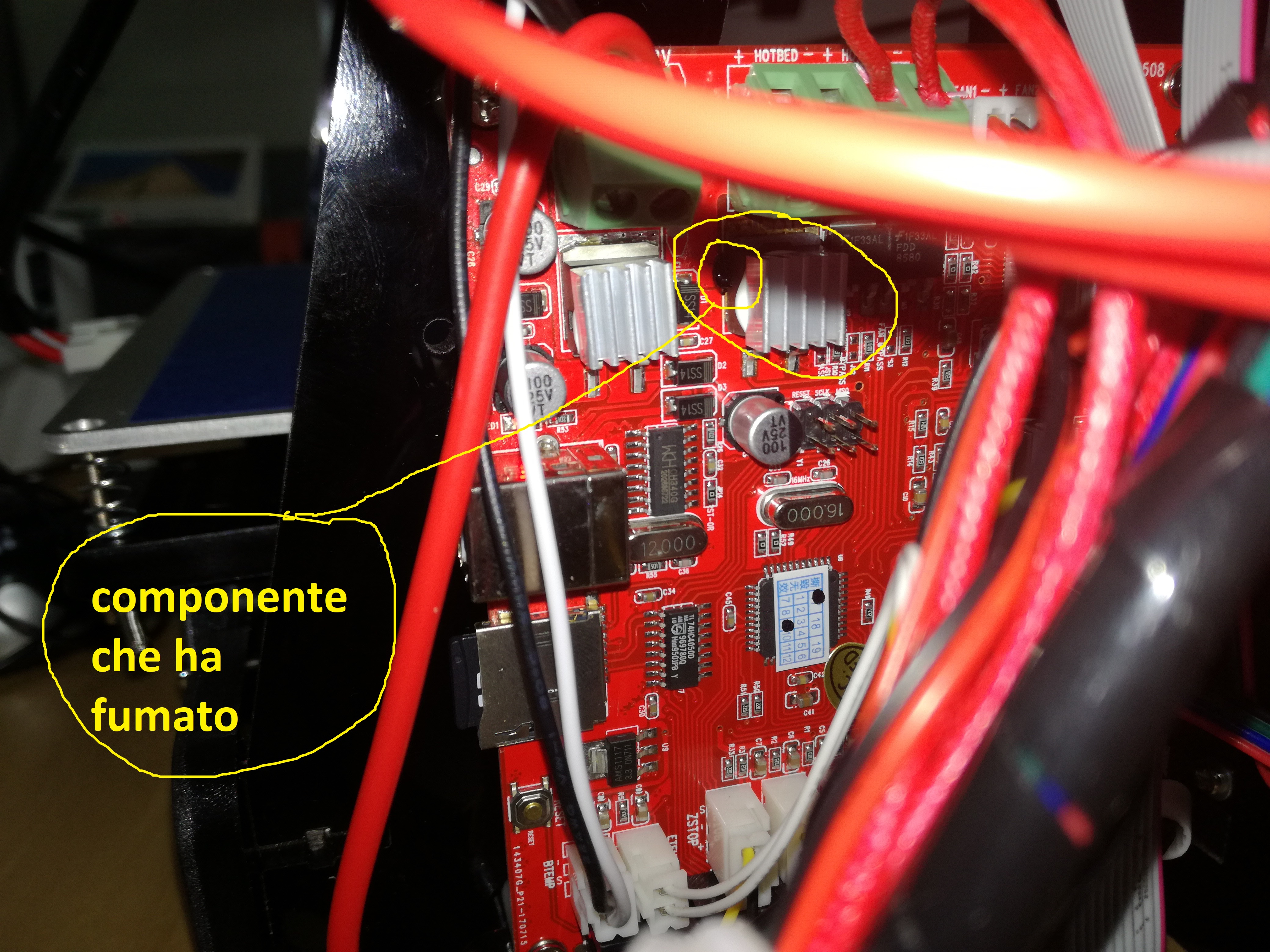

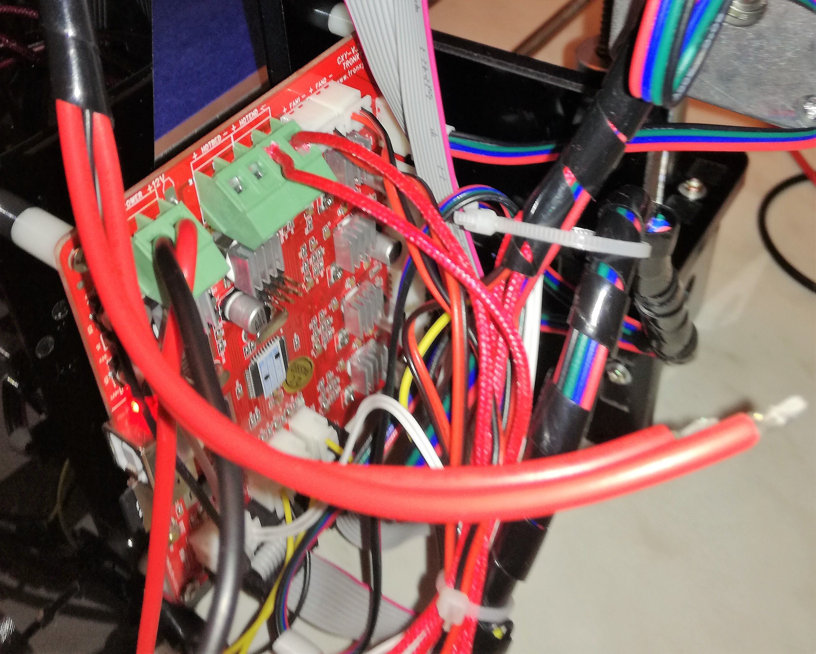

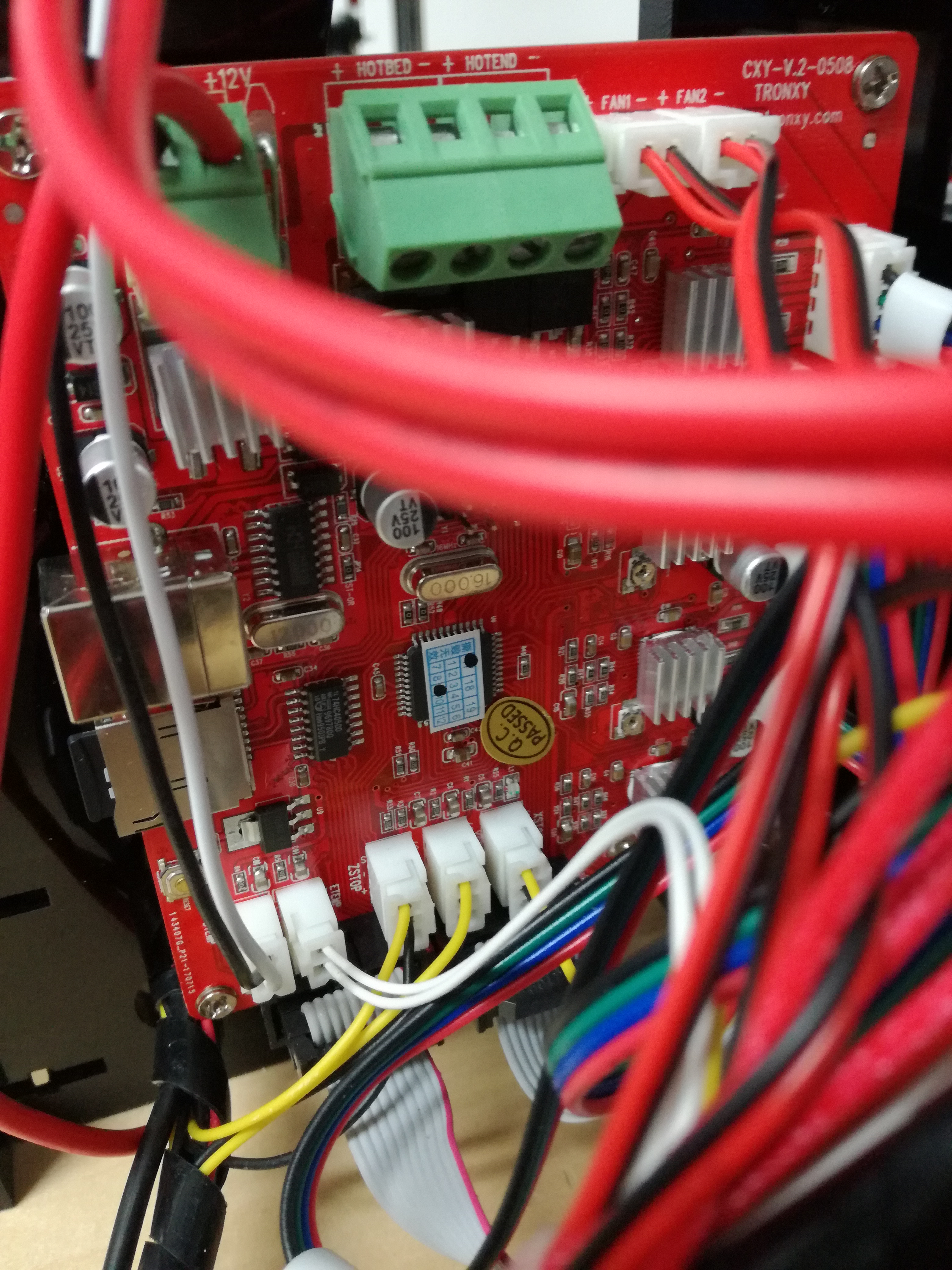

Vi allego alcune foto, ma penso di essere sicuro. Ho visto in internet altre schede uguali alla mia con il componente incriminato che e' stato sostituito come se fosse difettoso o sotto dimensionato
Il componente che ha fumato è uno dei mosfet di controllo del riscaldamento del piatto o dell'estrusore. In genere sono componenti robusti, ma come tutti i componenti elettronici può bruciarsi sia per conto proprio se ha difetti di costruzione sia in conseguenza a corti circuiti (resistenza in corto, fili che si toccano , fili che vanno a massa) Sei fortunato perchè è un componente di basso costo m adesso non so il prezzo esatto ma sarà tra i 2 e 3 euro ma sopratutto è facile sostituirlo, Se sai saldare ho hai un amico che sa saldare si cambia usando un saldatore convenzionale senza bisogno di lenti di ingrandimento o altro.
Esiste anche la possibilità di montarlo esterno, vendono appunti mosfet diciamo volanti, ma in ogni caso qualche saldatura va fatta per collegarli  essendo quello bruciato.
La sigla commerciale è STP55NF06L
