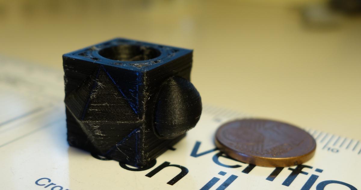

Per spiegare la posizione di @Giorgio79 allego una foto
E' un esperimento di stampa da 80 micron con la Prusa i3.
Per me il risultato è brutto per via di quelle sfilacciature che appaiono, che però potrebbero essere dovute alla temperatura troppo bassa o al materiale.
Forse troverò la quadra per gli 80 micron o forse non potrò mai scendere sotto i 100. ;)
Spero di esserti stato utile

E venuto bene che materiale ? pla mi pare o sbaglio
Alcune volte sulle stampe com basso layer si può incontrare il problema che il flusso e troppo abbondante ma parlo di inezie, magari bisogna ridurre adeguatamente l'ugello tipo un 0.2 o megli 0.15 , e provare e riprovare e raggiungere il limite minimo
Grazie @Kirys per la prova.. E' un bel risultato, il mio scopo è realizzare modellini in scala e come è facile immaginare il dettaglio dei particolari è molto importante.. L'ideale sarebbe optare per una stampante stereolitografica (SLA), ma i prezzi al momento sono proibitivi..
Il risultato però è eccezionale:

@Giorgio79 Pla di plastink, è un esperimento per capire quale è il mio limite superiore ;) (se volessi stampare ingranaggi ad esempio)
Non avevo mai pensato a cambiare l'ugello (per ora lo 0.4 dell'estrusore witbox) anche se medito in un futuro di mettere un piano riscaldato o implementare la livellazione automatica ;).
Comunque per ora non la modifico, così fa quello che mi serve, sto ottimizzando per stampare a 200 micron che per le mie esigenze da un risultato ottimale e tempi ragionevoli.
