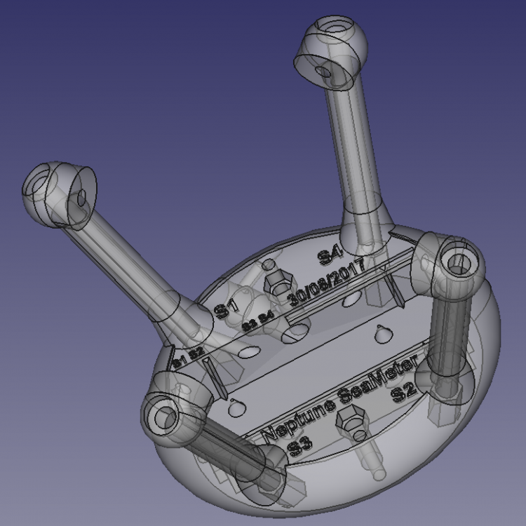

Alep Inviato 21 Febbraio 2018 Inviato 21 Febbraio 2018 Freecad, è parametrico, funziona abbastanza bene, arranca un pò su oggetti molto complessi non a 90° con toroidi e tubi curvi e molte scritte,, in cambio è in continuo sviluppo. Come precisione è più che millimetrico di fatto arriva bene al centesimo di millimetro, magari la stampate gli stesse dietro. E' abbastanza intuitivo tranne che per rotazioni degli angoli (almeno per me) e sono presenti sufficienti demo su youtube. Questo il mio oggetto più complesso. Cita
