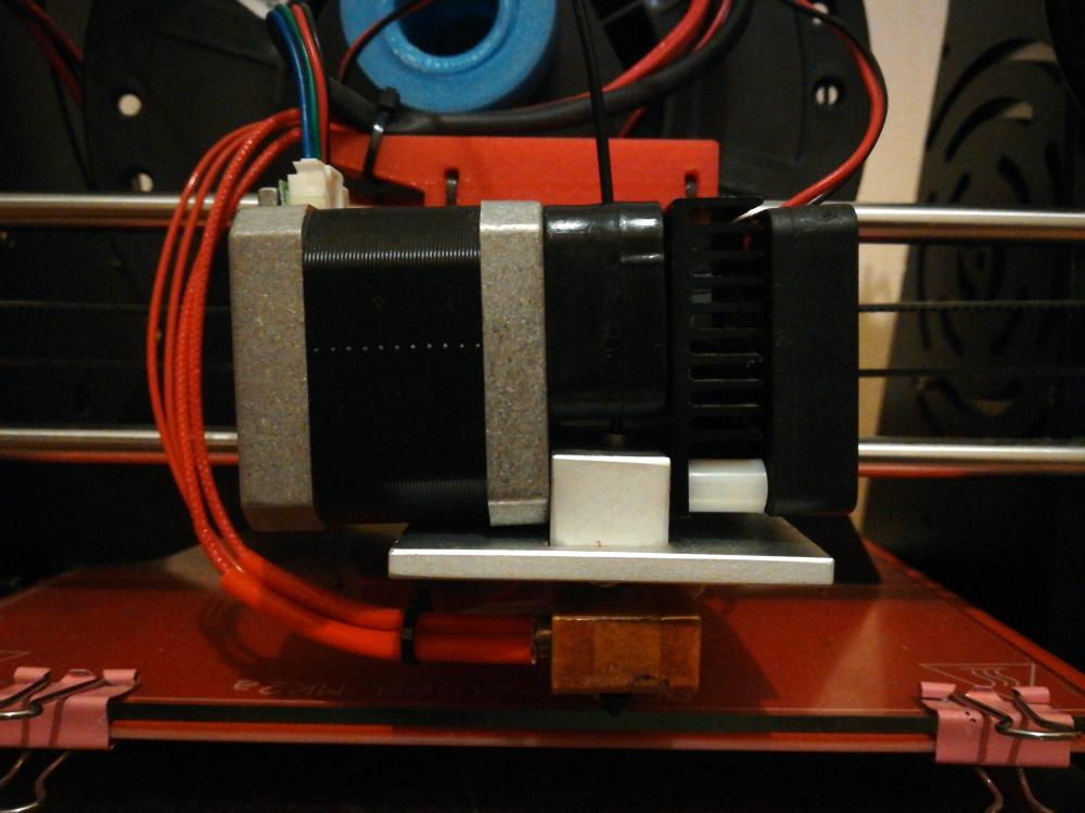

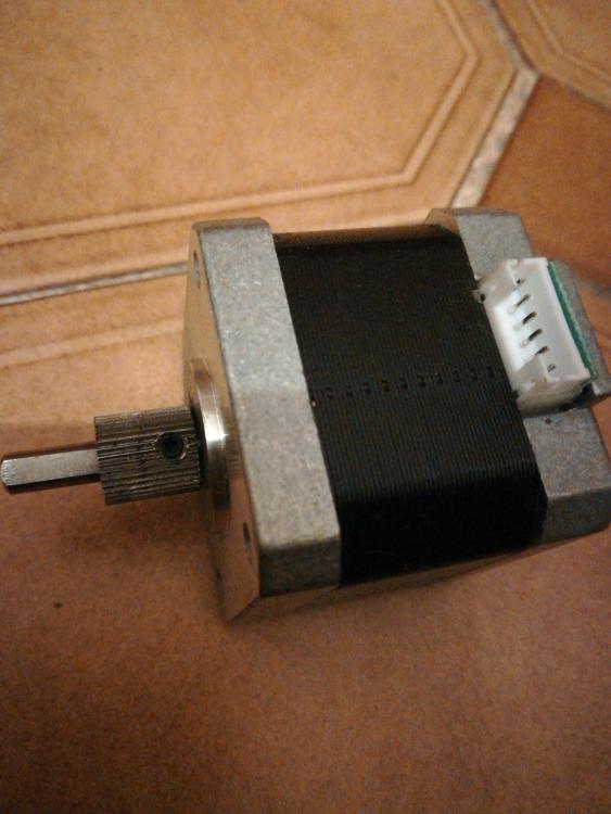

In queste ultime stampe il materiale va un po' a scatti effettivamente ho smontato anche il motore convinto che si fosse allentato il Millerighe del trascinamento  ma è serrato bene
Nono è fissato bene è comunque venuto molto meglio degli altri...

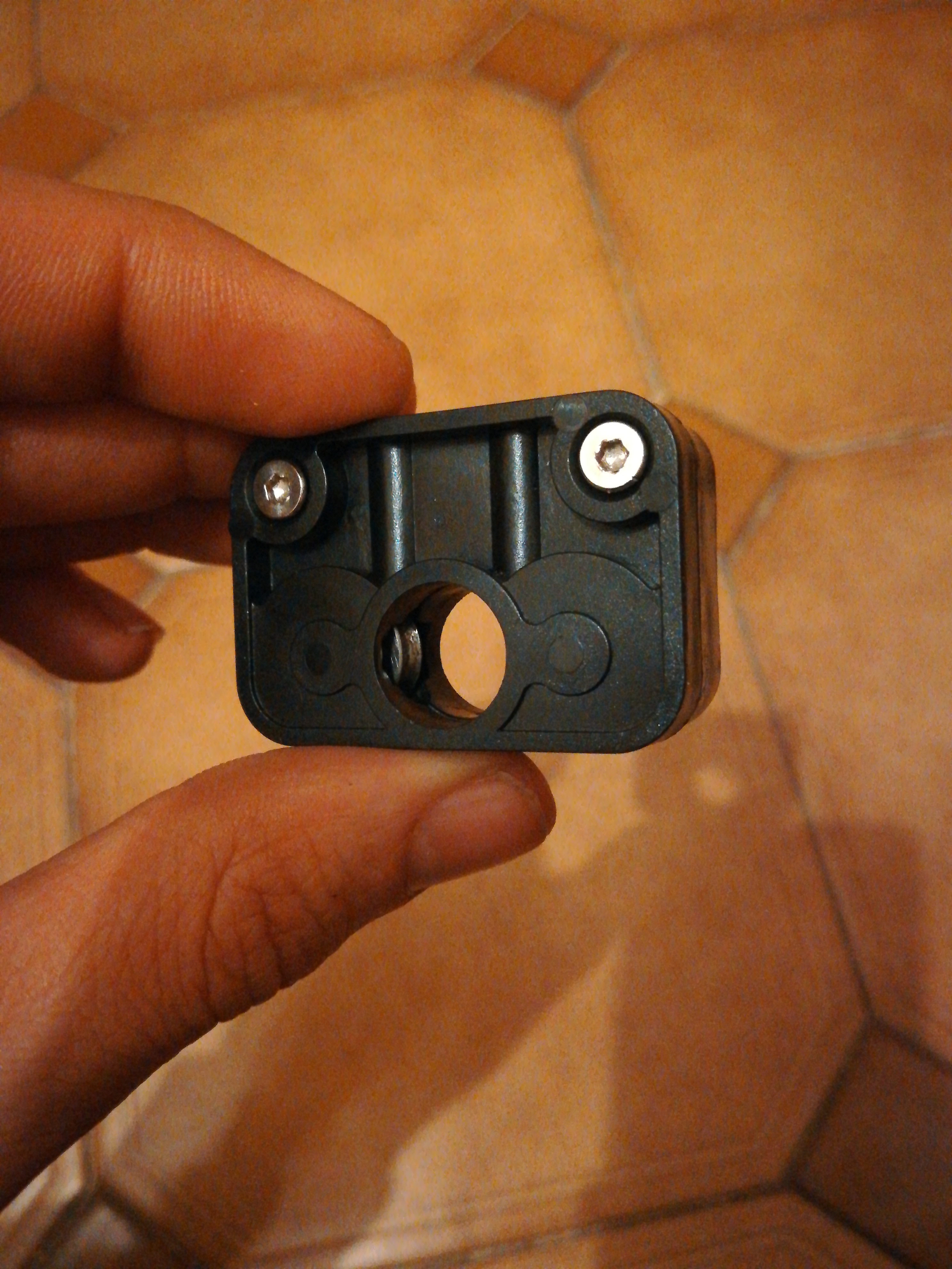

intendo questo
la vite di sx se è troppo stretta a volte da problemi al trascinamento del filo
idem se troppo larga
quella di dx.dovrebbe essere vuota , cioè non c'è il perno di trascinamento
confermi ?
Si il mio è uguale ma non so come potrebbe influire sul movimento del materiale
È il motore con il millerighe che lo fanno scendere o no?
Allora perché il materiale va a scatti...
Tutto questo gruppo mi sembra poco stabile... Anche perché si tiene 2 viti che attraversano da sinistra a destra ma il motore pesa e tende a scendere.. Potrebbe aiutare uno spessore per allenare il tutto? Ovviamente non è quello il problema ma magari migliora la struttura generale
allora si è proprio quel millerighe li : se troppo stretto , il materiale rimane troppo fermo e scatta
se troppo lasso, non lo trascina e indovina ? non scende ( però non scatta)
di conseguenza viene da pensare che sia troppo stretto , prova ad allentare la vite (quella della mia foto) di un mezzo giro alla volta, sicuro la quadra dopo qualche tentativo di trova! è successo anche a me eh, per questo te lo dico!
il blocco invece, terza foto, dovrebbe essere nativamente abbastanza stabile... nel mio caso posso assicurarti che lo era.
è vero che pesa, ma è abbastanza allineato ... al peggio puoi cercare un sostituto e stamparlo ... questo è il mio attuale

non allentare i grani della ruota dentata, altrimenti se non fa bene presa sull'albero del motore gira a vuoto. la vite che devi allentare è questa :
provaci! un tentativo alla volta
