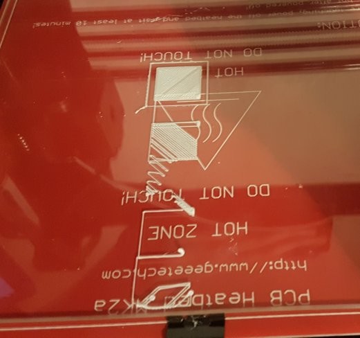

Ciao a tutti! Ho comprato da poco una stampante geeetech i3 B, l assemblaggio è stato abbastanza lungo ma tutto sommato divertente! Sono riuscito a livellare il piano e a sistemare tutti i vari settaggi. Finalmente mi sento pronto per la mia prima stampa un cubo per testare la macchina, inizia il primo layer di base abbastanza preciso, inizia il secondo layer e il piatto parte in avanti come se non riuscisse a ritirarsi ed in effetti è così, ho Lubrificato bene tutto, a tirare di più e di meno la cinghia, ma nulla, ho cambiato motore, niente. Ho finito davvero le idee. Aiutatemi!

ciao allegro, con la frase " secondo layer e il piatto parte in avanti come se non riuscisse a ritirarsi ed in effetti è così " che dovremmo capirci?:grin:
è una battuta non ti offendere, ma credo che nessuno (o almeno io) riesca a capire cosa intendi....dovresti spiegare il probema in modo chiaro....
nella foto vedo il layer 1 in punto il 2 in un altro e il 3\4 in un altro ancora giusto?!?....
Esatto il primo layer parte al centro, come dovrebbe essere, finito questo la stampante non riesce a riportare il piatto indietro al punto di partenza, ed ecco perché parte in avanti. Il problema mi sembra di aver capito sia che il motore per qualche motivo non riesce a ruotare, come non ne avesse la forza.
