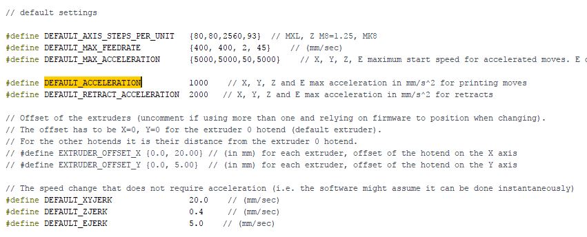

Natoallegro Inviato 22 Febbraio 2018 Autore Condividi Inviato 22 Febbraio 2018 questi sono i valori sono questi, dovrebbero essere quelli di default della fabbrica. Per quanto riguarda la cinghia ho fatto diverse prove sia nel tenderla maggiormente, sia allentandola e mi sembra abbastanza tesa ma senza causare attriti al piatto; infatti se spengo i motori e muovo a mano il piatto questo si muove quasi da solo. Diversa invece è la storia dell'altro driver che non mi segna. è quello dell asse X, ma non mi crea nessun problema nello scorrimento, destra sinistra, ma potrei sbagliarmi, potrebbe perde qualche passo senza che possa accorgermene a causa del mega errore dell'asse Y. In ogni caso ho ordinato i ricambi su amazon, alcuni nei commenti riferiscono di driver bruciati o difettosi. https://www.amazon.it/Elegoo-Stepstick-Radiatore-Stampanti-Macchine/dp/B06XRGYVZJ/ref=sr_1_1?s=industrial&ie=UTF8&qid=1519307958&sr=1-1&keywords=Stepper+driver+A4988 in caso si risolvesse in altra maniera li tengo come ricambi. La cosa che mi fa pensare oltre al fatto di non poter leggere assolutamente nulla con il tester, sui 2 driver incriminati, è che il problema della mancata ritrazione (o poco coppia per compiere il movimento, a questo punto credo che la tua sia l'ipotesi giusta) si è presentato fin dall'inizio ed è migliorato solo leggermente dopo aver lubrificato e ridotto gli attriti il più possibile. Il valore di accelerazione dovrebbe essere minore? Cita Link al commento Condividi su altri siti Altre opzioni di condivisione...

FoNzY Inviato 22 Febbraio 2018 Condividi Inviato 22 Febbraio 2018 3 ore fa, Natoallegro dice: 1000 è un po' alta, valori intorno a 800 sono piu' idonei, visto che in questo caso tentar non nuoce prova e vedi se cambia.... come ti ho detto anche le velocita' nel sottware devi guardare, velocita' spostamento intorno a 80, quelle di stampa intorno a 60 per la max magari prima come dice alep controlla gli evntuali danni hardware....... Cita Link al commento Condividi su altri siti Altre opzioni di condivisione...

Adryzz Inviato 23 Febbraio 2018 Condividi Inviato 23 Febbraio 2018 Il 22/2/2018 at 15:48, Natoallegro dice: Abbassa DEFAULT XYJERK a 10 Non serve a risolverti il problema ma quando potrai stampare verra' meglio e senza effetto ghost sui fori Cita Link al commento Condividi su altri siti Altre opzioni di condivisione...
Natoallegro Inviato 23 Febbraio 2018 Autore Condividi Inviato 23 Febbraio 2018 16 minuti fa, Adryzz dice: Abbassa DEFAULT XYJERK a 10 Non serve a risolverti il problema ma quando potrai stampare verra' meglio e senza effetto ghost sui fori grazie! me lo modifico subito! Cita Link al commento Condividi su altri siti Altre opzioni di condivisione...
