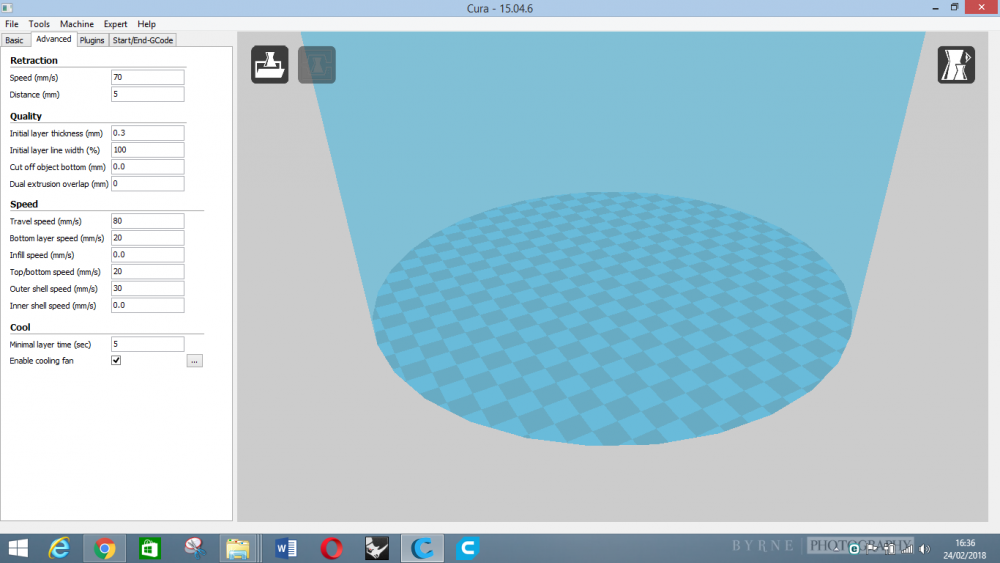

Francesco.patella-1995 Inviato 24 Febbraio 2018 Inviato 24 Febbraio 2018 salve, ho appena comprato la Anycubic kossel plus ed ho un problema con il piatto, quando si riscalda la parte nera tende ad alzarsi con il calore, invece lasciando solo il piatto in vetro, quando stampo il pla non aderisce. Qualcuno sa dirmi come risolvere il problema? Cita
FoNzY Inviato 24 Febbraio 2018 Inviato 24 Febbraio 2018 23 minuti fa, Francesco.patella-1995 dice: salve, ho appena comprato la Anycubic kossel plus ed ho un problema con il piatto, quando si riscalda la parte nera tende ad alzarsi con il calore, invece lasciando solo il piatto in vetro, quando stampo il pla non aderisce. Qualcuno sa dirmi come risolvere il problema? il pla non aderisce non per colpa del piano (il pla puo' essere stampato anche con il piano freddo) ma quasi sicuramente per colpa di impostazioni sbagliate tipo volecita' troppo alta,primo layer troppo alto...posta le tue impostazioni che magari ti possiamo aiutare..... 1 Cita
Francesco.patella-1995 Inviato 24 Febbraio 2018 Autore Inviato 24 Febbraio 2018 3 minuti fa, FoNzY dice: il pla non aderisce non per colpa del piano (il pla puo' essere stampato anche con il piano freddo) ma quasi sicuramente per colpa di impostazioni sbagliate tipo volecita' troppo alta,primo layer troppo alto...posta le tue impostazioni che magari ti possiamo aiutare..... Cita
Alep Inviato 24 Febbraio 2018 Inviato 24 Febbraio 2018 Domandina banale, col vetro usi un adesivo tipo comune lacca per capelli forte o colla stick? Poi quando dici " lasciando solo il piatto in vetro" spero intenda "appoggiato sopra il piatto termico" Cita
Francesco.patella-1995 Inviato 24 Febbraio 2018 Autore Inviato 24 Febbraio 2018 8 minuti fa, Alep dice: Domandina banale, col vetro usi un adesivo tipo comune lacca per capelli forte o colla stick? Poi quando dici " lasciando solo il piatto in vetro" spero intenda "appoggiato sopra il piatto termico" si uso la lacca.. ieri ho già realizzato qualcosa ma oggi non riesco perchè il pla non attacca Cita
Alep Inviato 24 Febbraio 2018 Inviato 24 Febbraio 2018 In alcuni casi si è verificato di pla (in genere nuovo appena sballato) che non ne voleva sapere di attaccare ed hanno risolto scaldando per una mezzoretta la bobina a 70 gradi sul piatto o su un termosifone. Cita
Francesco.patella-1995 Inviato 24 Febbraio 2018 Autore Inviato 24 Febbraio 2018 37 minuti fa, Alep dice: Domandina banale, col vetro usi un adesivo tipo comune lacca per capelli forte o colla stick? Poi quando dici " lasciando solo il piatto in vetro" spero intenda "appoggiato sopra il piatto termico" Intendo togliendo questo perché lasciandolo tende ad alzarsi Cita
Alep Inviato 24 Febbraio 2018 Inviato 24 Febbraio 2018 Se la stampante è nuova contatta il fornitore e spiegagli il problema, molto probabilmente ti invierà un piatto nuovo, non è normale che scaldando, sopratutto alle temperature di stampa del pla, si deformi Cita
Francesco.patella-1995 Inviato 24 Febbraio 2018 Autore Inviato 24 Febbraio 2018 ho risolto un problema, ora resta il fatto che il materiale durante la stampa non viene rilasciato, invece sia prima che dopo esce normalmente Cita
Alep Inviato 24 Febbraio 2018 Inviato 24 Febbraio 2018 Non esce niente o esce in modo insufficiente? Il motore di trascinamento gira? l'estrusore fa tac tac? La temperatura di stampa è superiore a 170 gradi? Queste domande servono a capire dove sta il problema A titolo di cultura generale tieni presente che prima e dopo tu fai avanzare il filamento dicendogli di avanzare di tot mm. Durante la stampa invece il programma ragiona per quantità di materiale che deve estrudere e di conseguenza calcola di quanti mm avanzare Quindi un errore di questo tipo indica un calcolo errato del volume del filamento, ossia un errore nel diametro del filamento 1.75 e/o dell'ugello 0.4 che però dalle immagini precedenti hai impostato correttamente. Altra cosa che devi sapere è che sotto i 170 gradi il marlin non fa girare il motore di trascinamento perchè considera che il filamento non sia fuso. Cita
