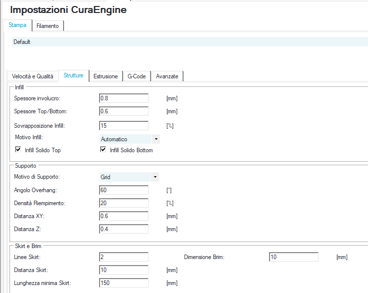

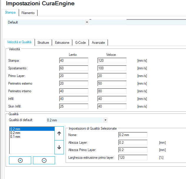

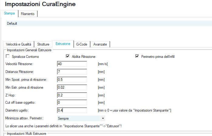

una persona Inviato 27 Febbraio 2018 Autore Inviato 27 Febbraio 2018 sinceramente non riesco a trovare i menù riportati nelle tue immagini. avrei bisogno di direttive circa queste impostazioni. P.S. sono una pippa Cita
FoNzY Inviato 27 Febbraio 2018 Inviato 27 Febbraio 2018 io ti ho mandato le impostazioni di repetier host(usando cura come slicer) su cura cambia la schermata e la dicitura "altezza iniziale del layer"--> altezza primo layer,dovrai solo perdere un po' di tempo a cercartele su cura Cita
