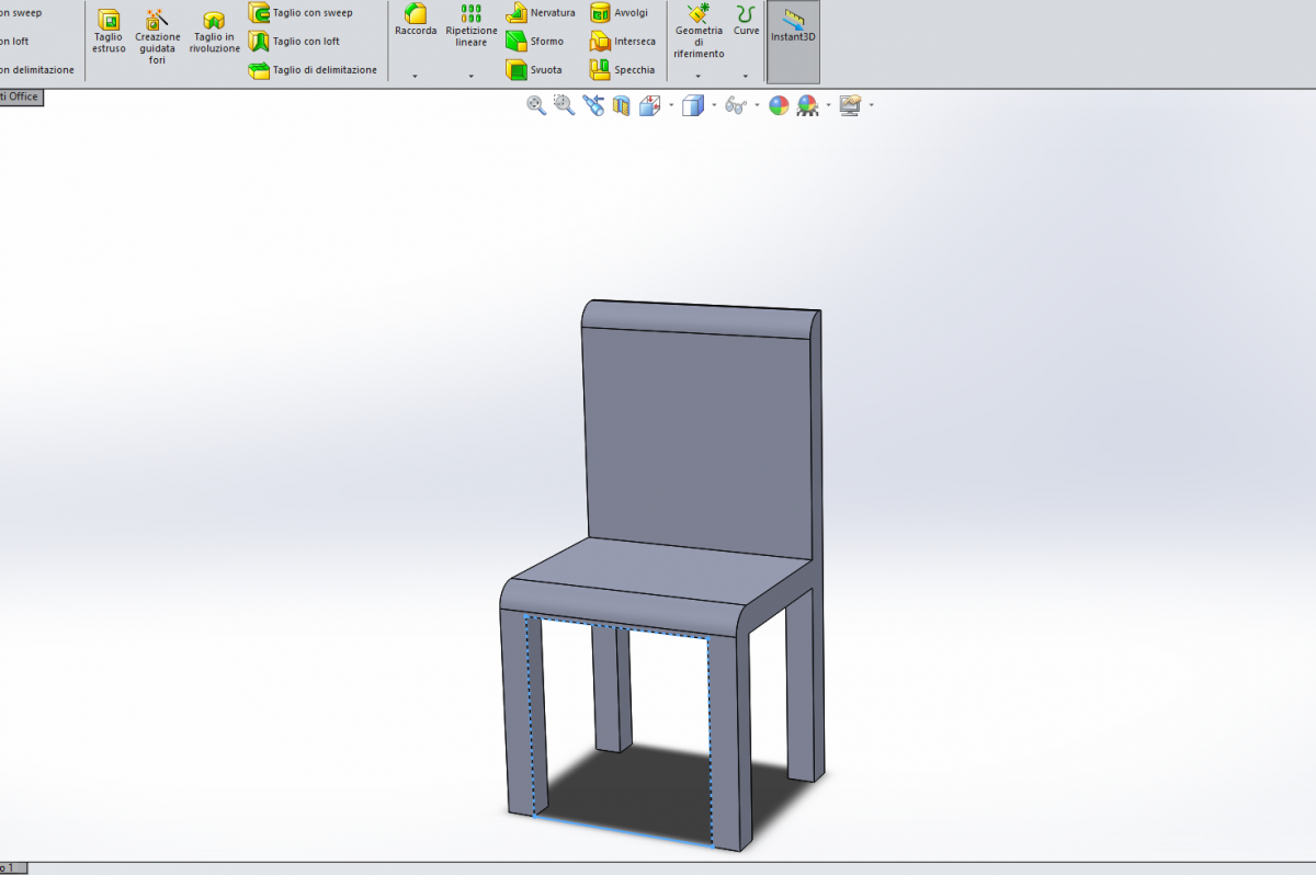

Schizzo ed estrusione sono le parole chiave! tutto ciò che disegni pensalo come il suo profilo base, fanne lo schizzo e da lì estrudi... E' un concetto basilare di Solidworks che poi darai per scontato ma se non hai mai modellato è un modo diverso di vedere gli oggetti. Per esempio una sedia diciamo ipersemplificata su solidworks puoi farla in "due" passaggi semplicissimi, vedi se ci riesci  ^_^
