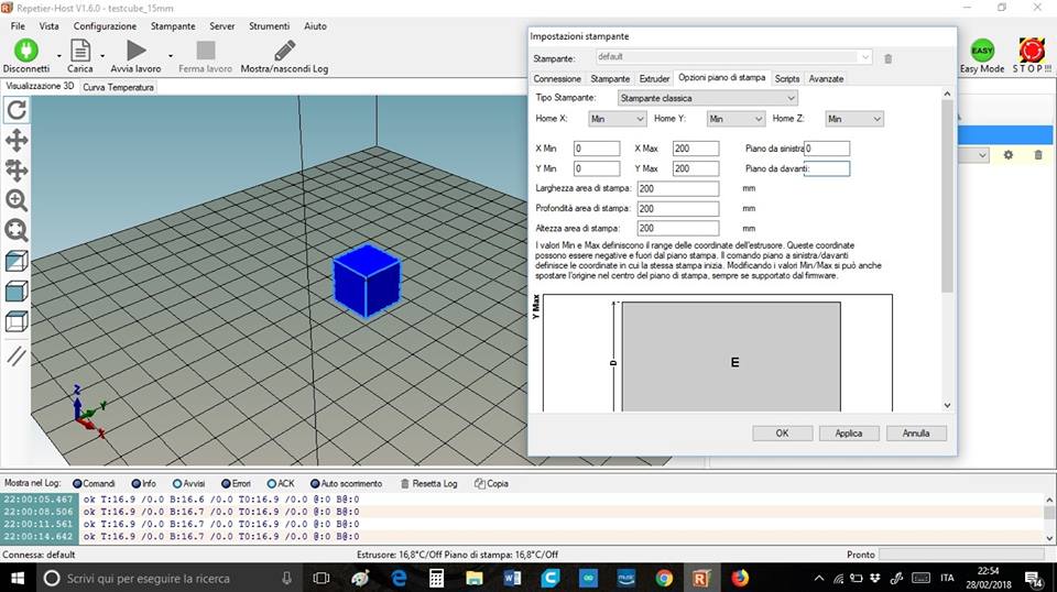

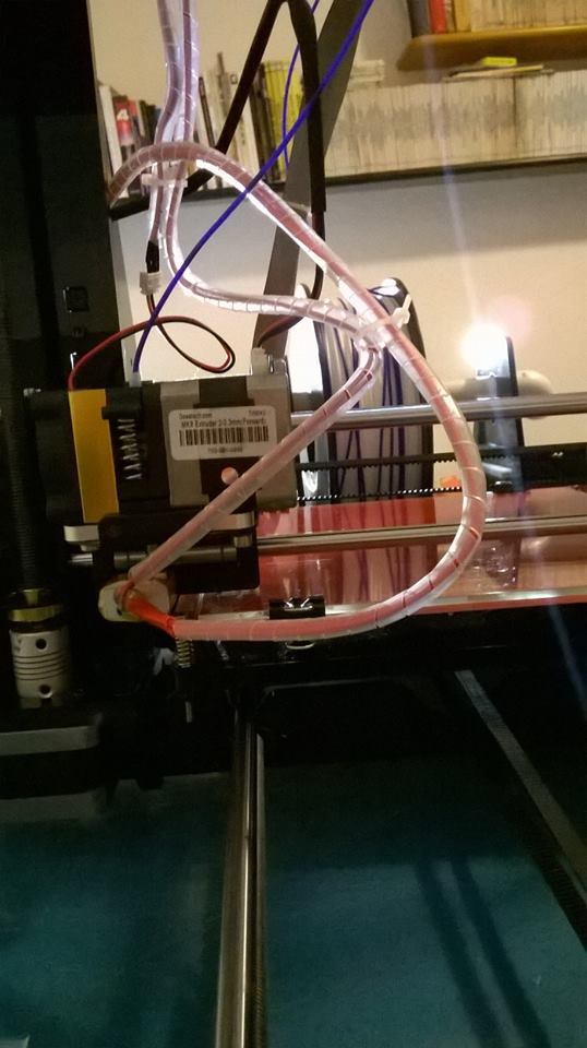

AlexPA Inviato 1 Marzo 2018 Condividi Inviato 1 Marzo 2018 Ciao a tutti, sto iniziando a fare una semplice prova di stampa con un cubo da 15mm. I settaggi per il piano di stampa sono quelli visibili in foto, però appena invio l'asse Z in "home", l'estrusore finisce al di fuori e sotto il piano di lavoro. Come posso impostare il tutto in modo che l'estrusore si posizioni al centro? Successivamente alla seconda foto che mostra l'estrusore sotto il piano di lavoro, ho fatto le regolazioni con la vite di fine corsa dell'asse Z, in modo che il motore si blocchi prima che l'ugello poggi sul piano, ma in ogni caso l'estrusore non si porta al centro del piatto. Inoltre, nonostante abbia portato la temperatura dell'estrusore a 230°, il filamento non esce più (sembra che faccia delle bollicine) forse perché raffreddandosi ha otturato il foro. Come potrei toglierlo? Grazie per l'aiuto. Cita Link al commento Condividi su altri siti Altre opzioni di condivisione...
Alep Inviato 1 Marzo 2018 Condividi Inviato 1 Marzo 2018 La posizione di home è quella della seconda foto, quando si va in home non si va al centro del piatto ma in genere nell'angolo anteriore a sinistra. Ossia con tutti i tre switch di fine corsa vicini alla zona in cui vengono premuti. Per fare il livellamento del piatto prima e poi la regolazione dell'asse z si porta coi comandi manuale l'estrusore nelle varie posizioni e poi si controlla il livellamento e a livellamento completato si tara l'asse Z. Se l'ugello in home è più basso del piatto e non riesci a regolarlo più alto probabilmente hai montato male la struttura di regolazione dell'asse z. Ma da quello che dici sembra che sei riuscito a regolarlo. In dotazione con la stampante dovrebbero averti dato una asta alta poco meno di 20 cm che da una parte ha il diametro del filamento, Questa asta la puoi usare infilandola al posto del filamento per rimuovere eventuale materiale fuso dall'estrusore (naturalmente a caldo) Gli intasamenti tipo quello che sembrerebbe riguardare a te in genere non dipendono dall'ugello ma da un eccessiva fusione del materiale nella gola che poi non riesce a raggiungere più la temperatura di fusione. In genere i questi casi la cosa migliore è smontare l'estrusore per procedere alla rimozione. Una prova semplice e veloce che puoi fare per vedere se è davvero intasato è (quando l'estrusore è in temperatura) di provare a spingere il filamento a mano e vedere se dall'ugello esce il materiale. Non portare l'estrusore ad una temperatura eccessiva rispetto al materiale che usi perchè è solo una fonte di problemi. Cita Link al commento Condividi su altri siti Altre opzioni di condivisione...
