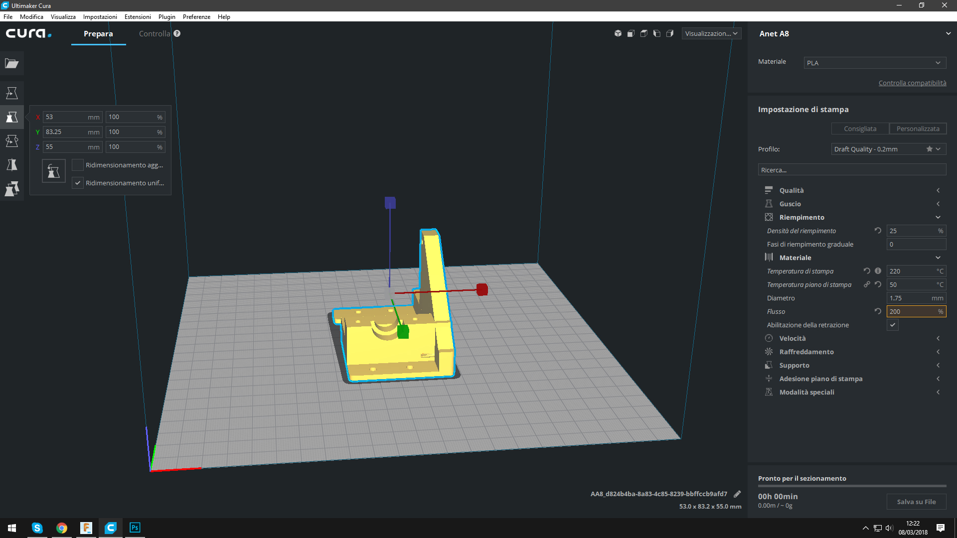

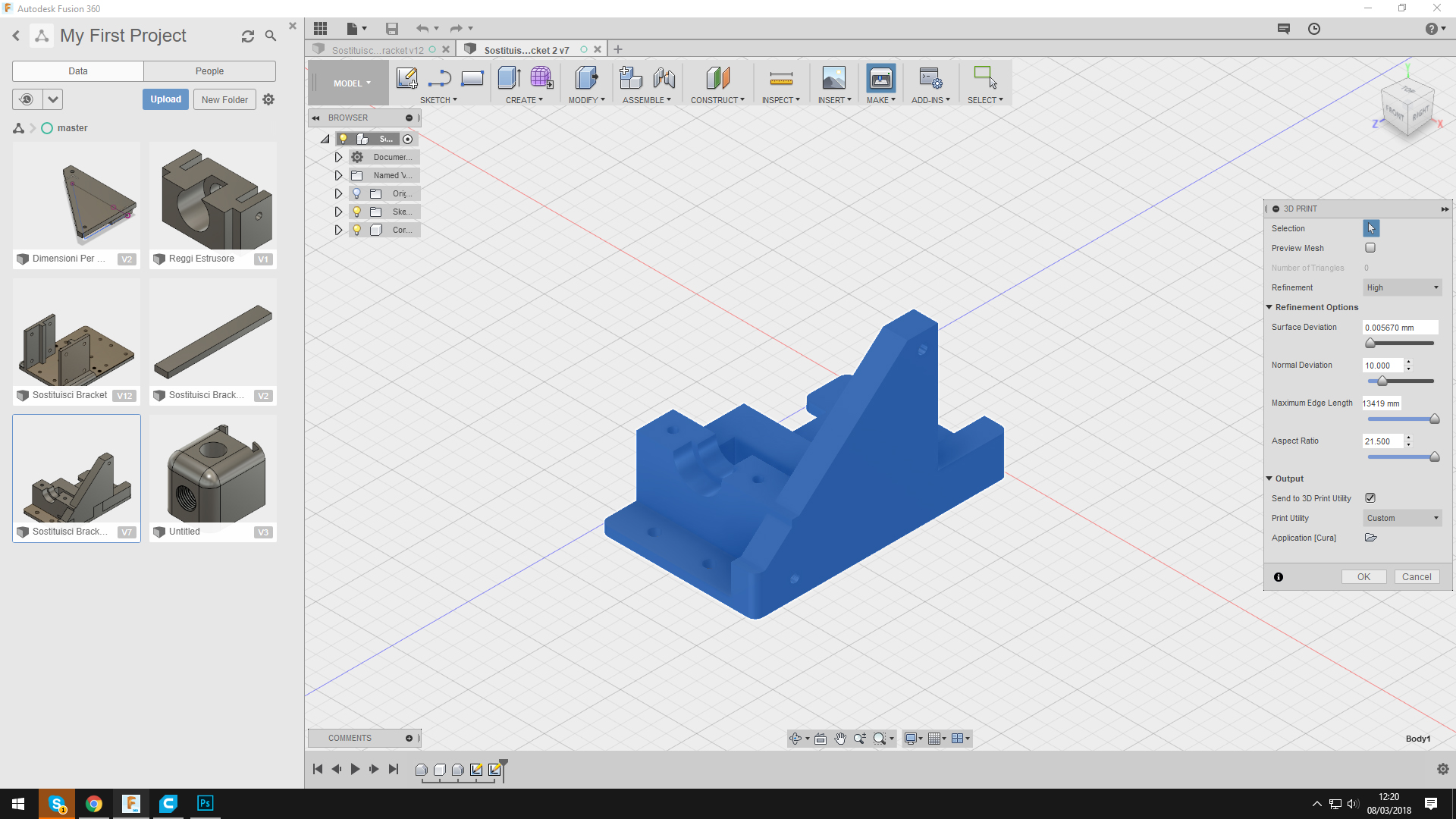

The Informatic Guy Inviato 7 Marzo 2018 Autore Inviato 7 Marzo 2018 Si, è tutto in proporzione a quanto pare, mi crea il doppio di quanto dovrebbe essere, come mai? Da Fusion a Cura le dimensioni non cambiano, quindi ho ipotizzato fosse Cura il problema, ma provando tutte le varie versioni non ne esco. Aspetto vostre istruzioni. Cita
marcottt Inviato 8 Marzo 2018 Inviato 8 Marzo 2018 (premesso che non conosco cura non lo uso direttamente) ok perdonami... non ho capito una roba... in cura... quando fai lo slicing e dopo hai la preview... nella preview le dimensioni sono corrette ? di solito ci sono dei quadrati di riferimento disegnati... per esempio repetier mette una griglia di 10mmx10mm disegnata sul piatto... oppure lo vedi tipo Oppure se muovi il nozzle con qualche software tipo repetier o simili... lo muovi di 10 cm questo di quanto si muove ? O altra alternativa.... se hai un piatto da dicilamo per esempio 200x200..... se tu disegni un cubo 100x100 nella anteprima (immagino che in cura hai messo la dimensione giusta del piatto etc etc) lo vedi grosso la metà del piatto oppure come tutto il piatto ? Cita
The Informatic Guy Inviato 8 Marzo 2018 Autore Inviato 8 Marzo 2018 Vi allego i file delle dimensioni sia nel programma Fusion che nel programma Cura. Cita
