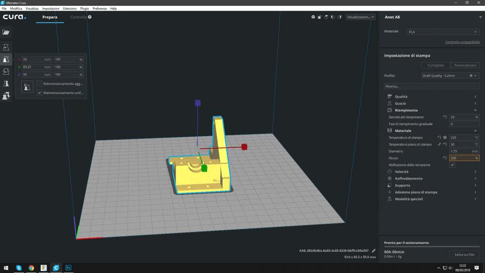

guarda non saprei dirt sembra tutto a posto ma 200% di estrusione è un valore assurdo... io devo stare tra 95%e 105% se no diventa una marmellata...  prova a installare repetierhost oppure pronterface e vedi cosa succede quando muovi i motori di una distanza pedefinita... anche prova a estrudere 10 cm e vedi quanto estrude realmente

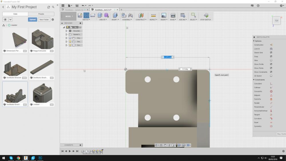

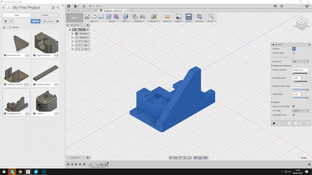

Hai provato a salvare il file da fusion senza mandarlo a Cura?
io salvo su desk e poi lo apro con lo slicer.
non so se nel send qualche impostazione viene cambiata.
non dovrebbe essere ma provare non costa nulla.

Comunque, anche impostandolo a 200% non riesco a far filare liscio il filamento, dato che il motore lo spinge pianissimo.
Se non tari i passi nel firmware per il tuo nuovo estrusore diventerai sempre matto penso. Se i progettisti degli slicer raccomandano di variare di poco quel valore e lo raccomandano, te lo assicuro, qualche motivo lo avranno. E altamente probabile che il programma con valori molto alti non garantisca un corretto risultato.
Ok, ho modificato i valori dell'estrusione e per ora sembra andare tutto bene, per lo meno con quelli.
Mentre invece per il problema del ridimensionamento, ho provato a stampare un cubo scaricato da Thingiverse, l'ho scalato fino a farlo arrivare a 10mm e una volta stampato me lo ingrandisce di 2mm, siccome le volte precedenti ho sempre usato Fusion e ora ho scaricato un modello giù compilato, credo che il problema sia proprio di Cura.
Cosa potrei fare?
Ps: ho reinstallato Cura che era nella chiavetta originale dell'Anet, quindi ora ho pochi controlli, ma non succede nulla.
però mi sembra che non hai mai risposto alla proprorzionalità.... ovvero se adesso prendi lo stesso cubetto e lo ridimensioni a 20mm di lato.... lo ingrandisce di 2mm ancora oppure di 4mm ?
