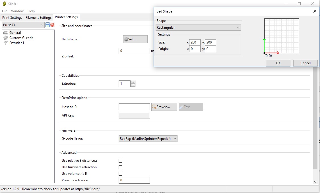

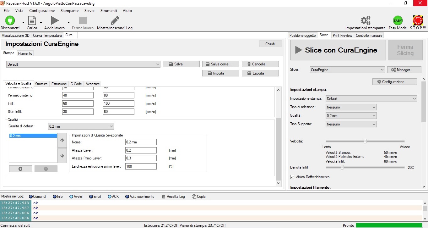

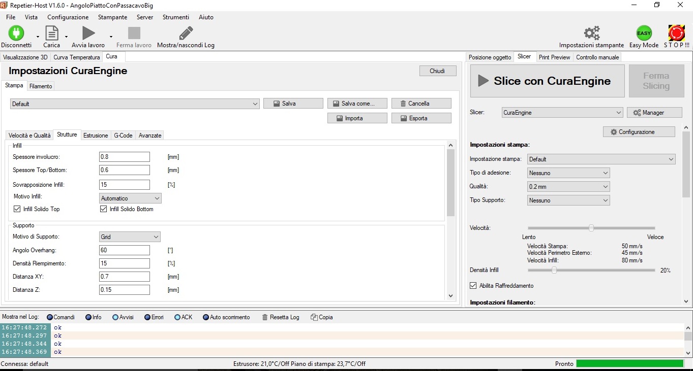

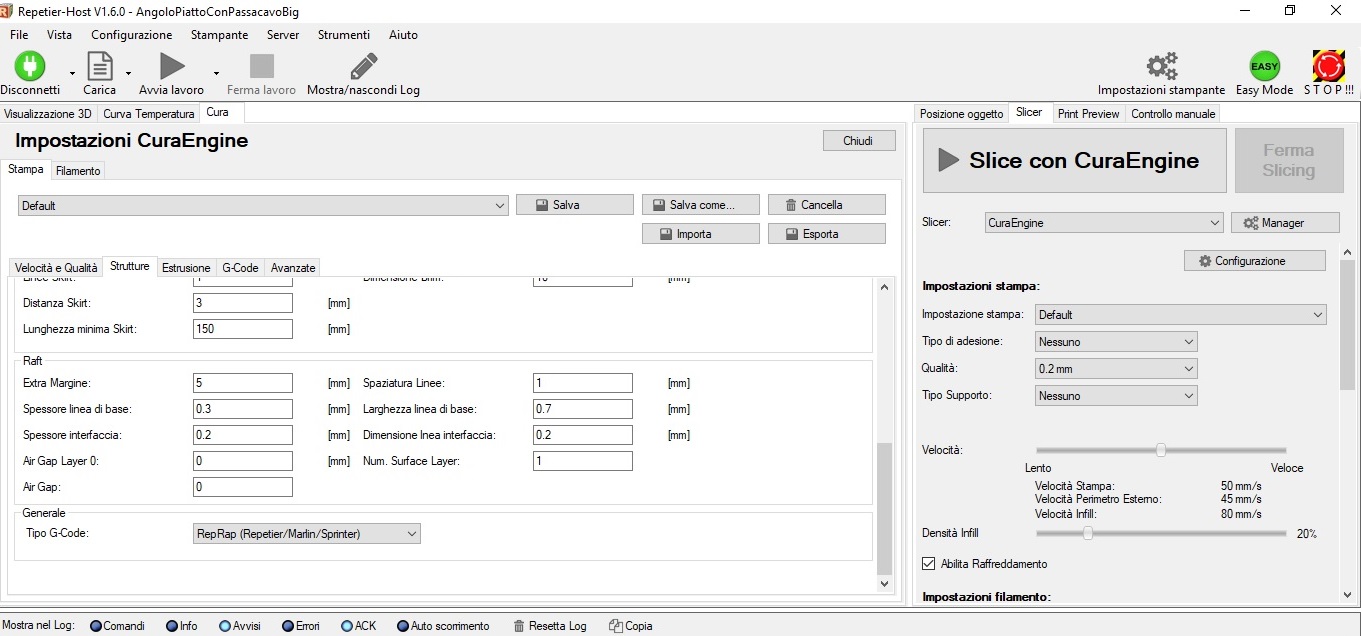

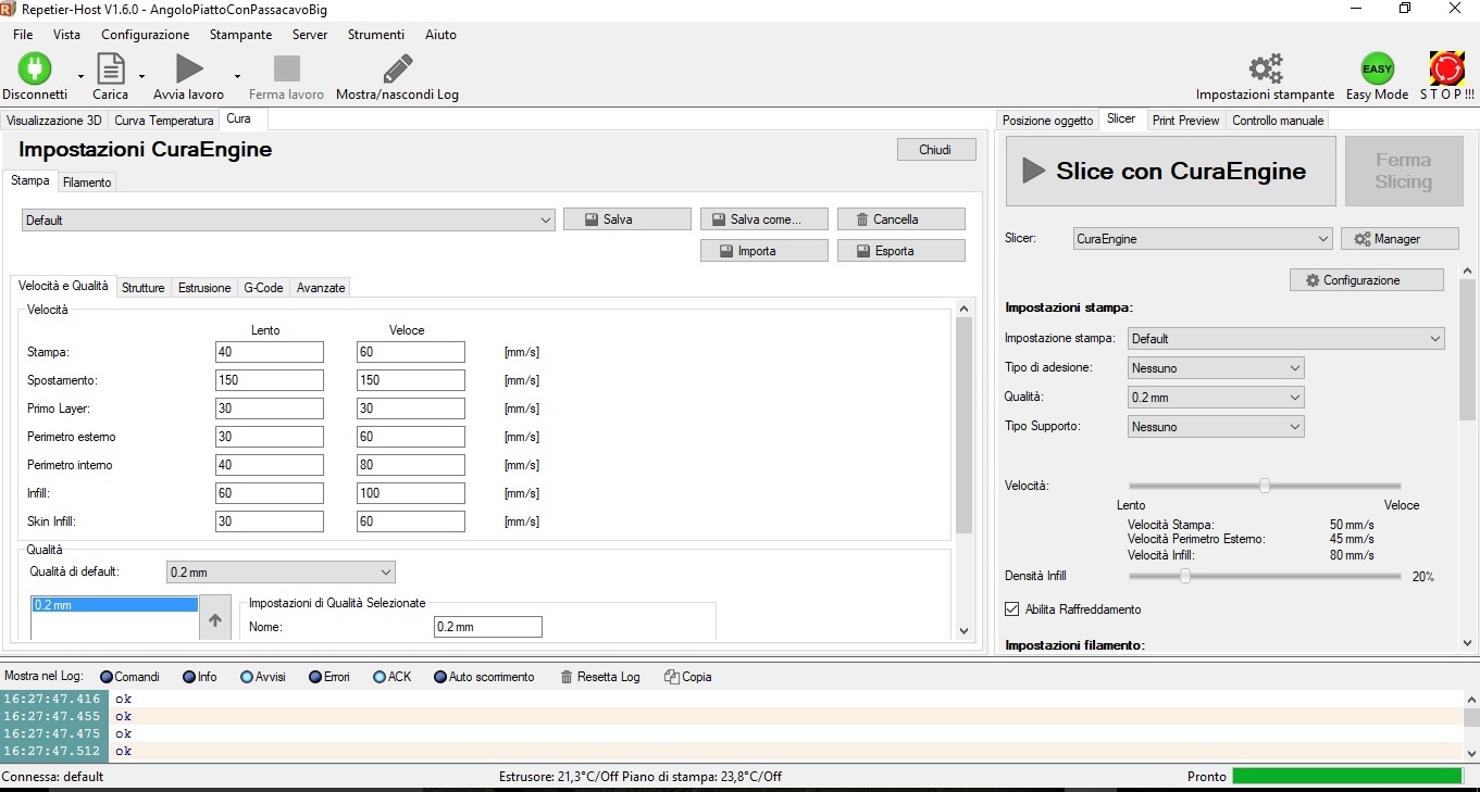

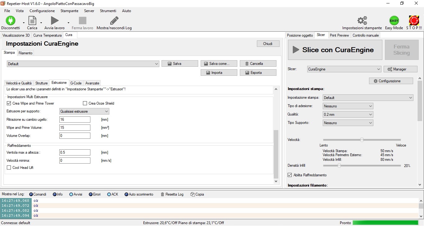

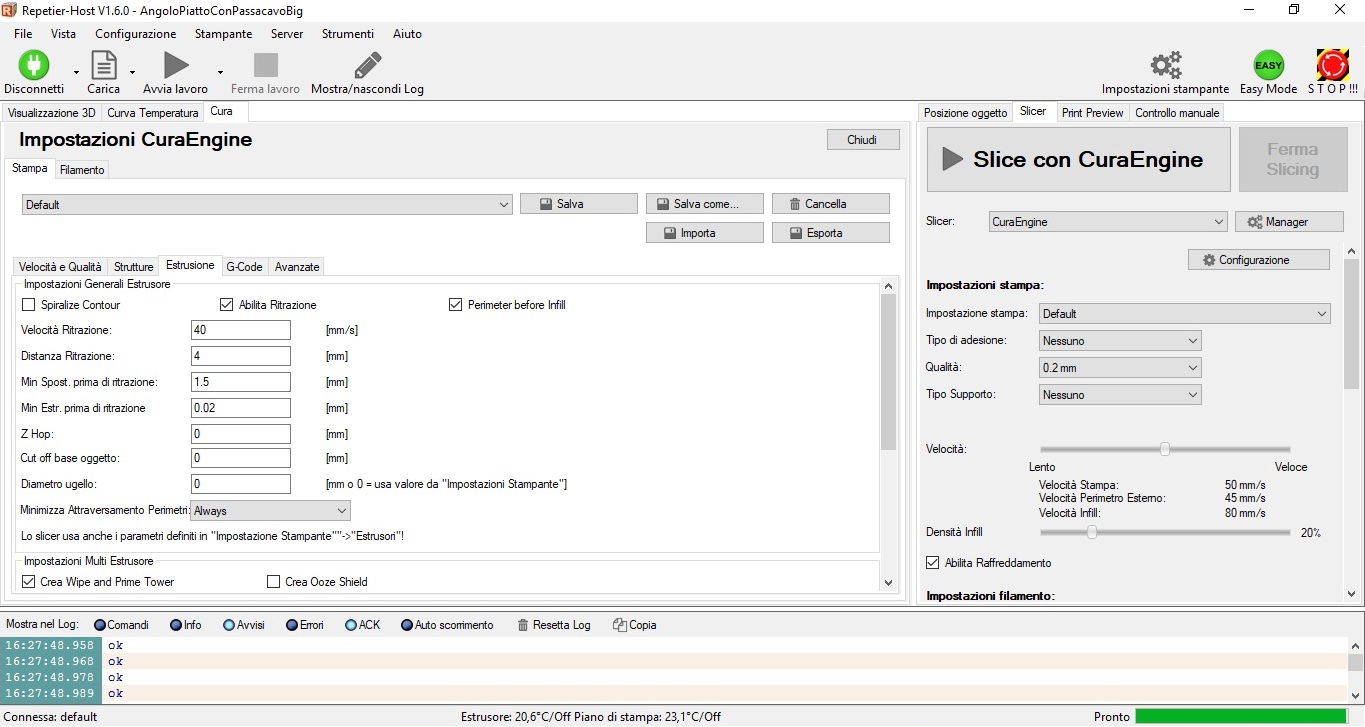

Ho provato la prima stampa con Prusa i3 Pro B sotto Repetier Host e slicer Cura (con settaggi personalizzati e impostazioni visibili nella prima schermata).
 Avevo precedentemente livellato il piano lavoro.

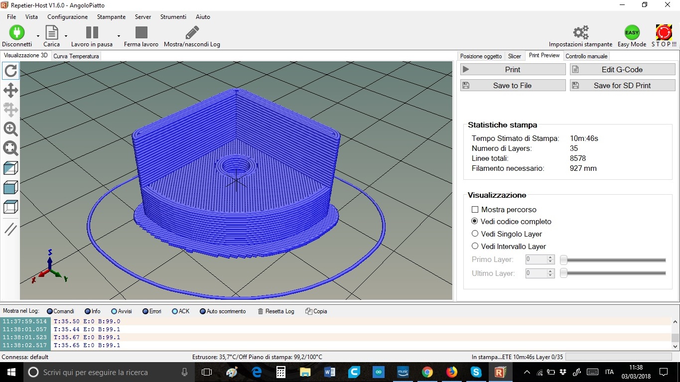

Faccio partire la stampa dopo lo slicing (con tempi di lavorazione e dati visibili nella schermata), il piano lavoro inizia a riscaldare (l'estrusore invece no).

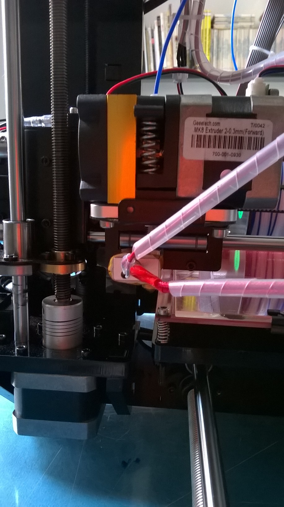

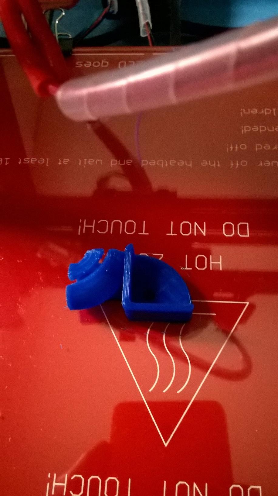

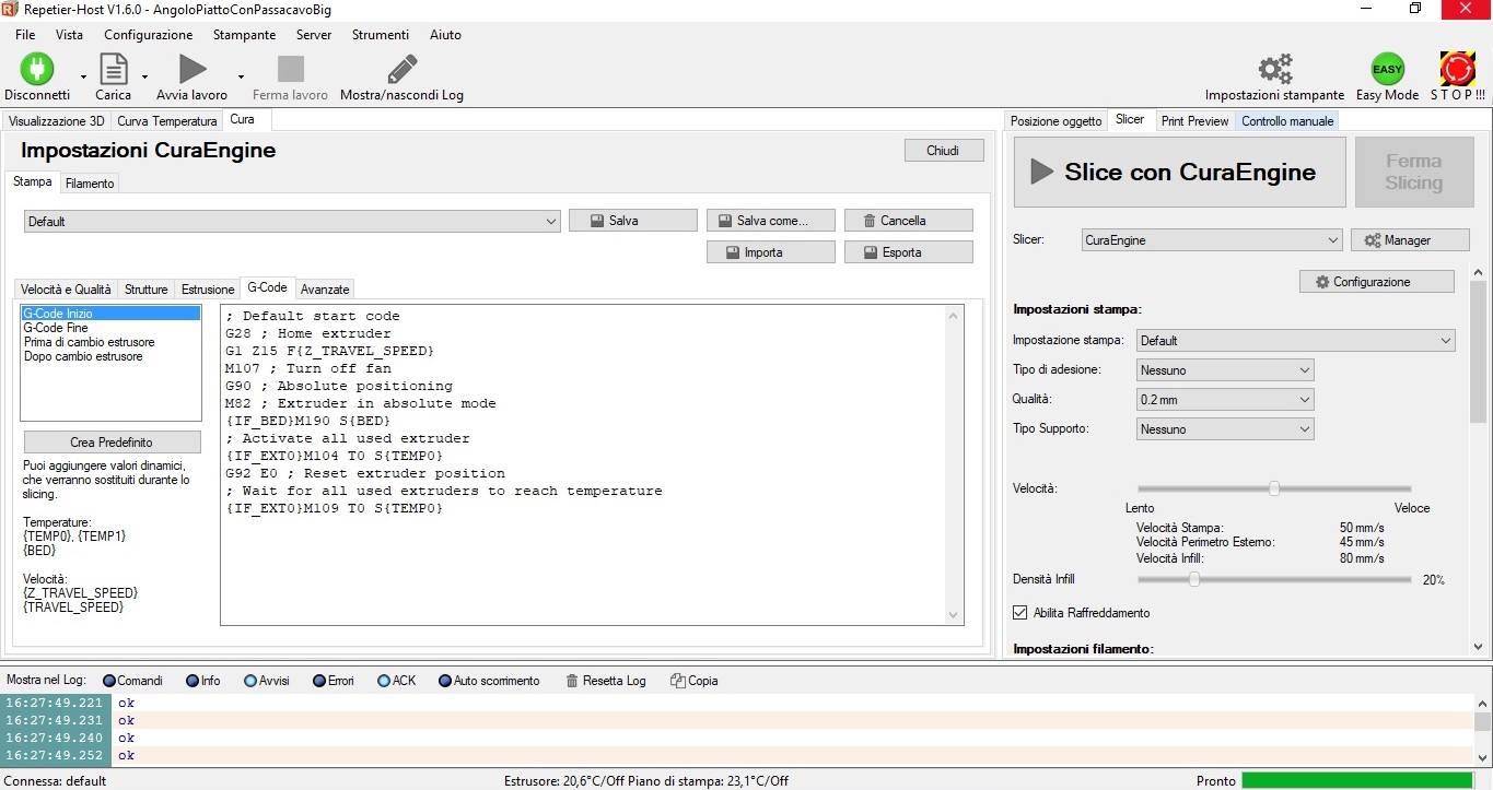

Attivo manualmente il riscaldamento dell'estrusore (ho fatto un errore?), dopodichè, dopo diversi minuti l'estrusore inizia a riscaldare ma posizionandosi fuori dal piano lavoro e circa 1cm al di sopra del piano lavoro (come si vede nella seconda foto), e lì rimane con il filamento che inizia a uscire.
A quel punto blocco tutto.
Dove sbaglio? Grazie per i consigli.

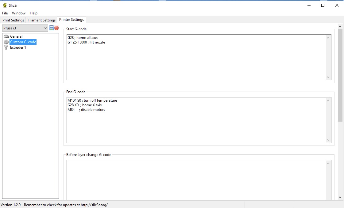

da quello che scrivi l'unico errore è impiegare 10 ore per una stampa da 3cm.... realisticamente si fa in 40minuti quella stampa...
forse ti sei spiegato male e mi sono perso dei passaggi ma in generale la stamapnte fa proprio questo....
manda in home gli assi
alza l'estrusore di XX distanza dal piano per il riscaldamento
riscalda il piano
e solo adesso riscalda l'estrusore(è normale che durante il riscaldamento del filamento fuoriesca)

credo che tu abbia sbagliato di parecchio l'altezza del layer, quel pezzo è alto circa 2,5cm\35=0,07 layer!?

Ho attivato la stampa con l'estrusore al centro del piano lavoro, il piano si è riscaldato, poi dopo alcuni minuti l'estrusore si è posizionato in Home, ma ad un'altezza di circa 1cm sopra il piano di lavoro, e ha iniziato a riscaldarsi anch'esso.
A quel punto non ho capito se avevo sbagliato qualcosa e ho spento la stampante.

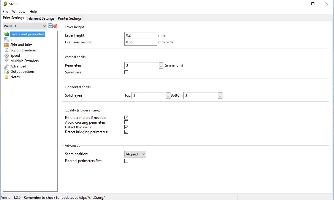

il primo layer è troppo alto, tra 0,2 e 0,25 è l'impostazione corretta.
3 perimetri sono tanti, con 2 perimetri ti risparmi un po' di tempo e l'oggetto risulta solido lo stesso

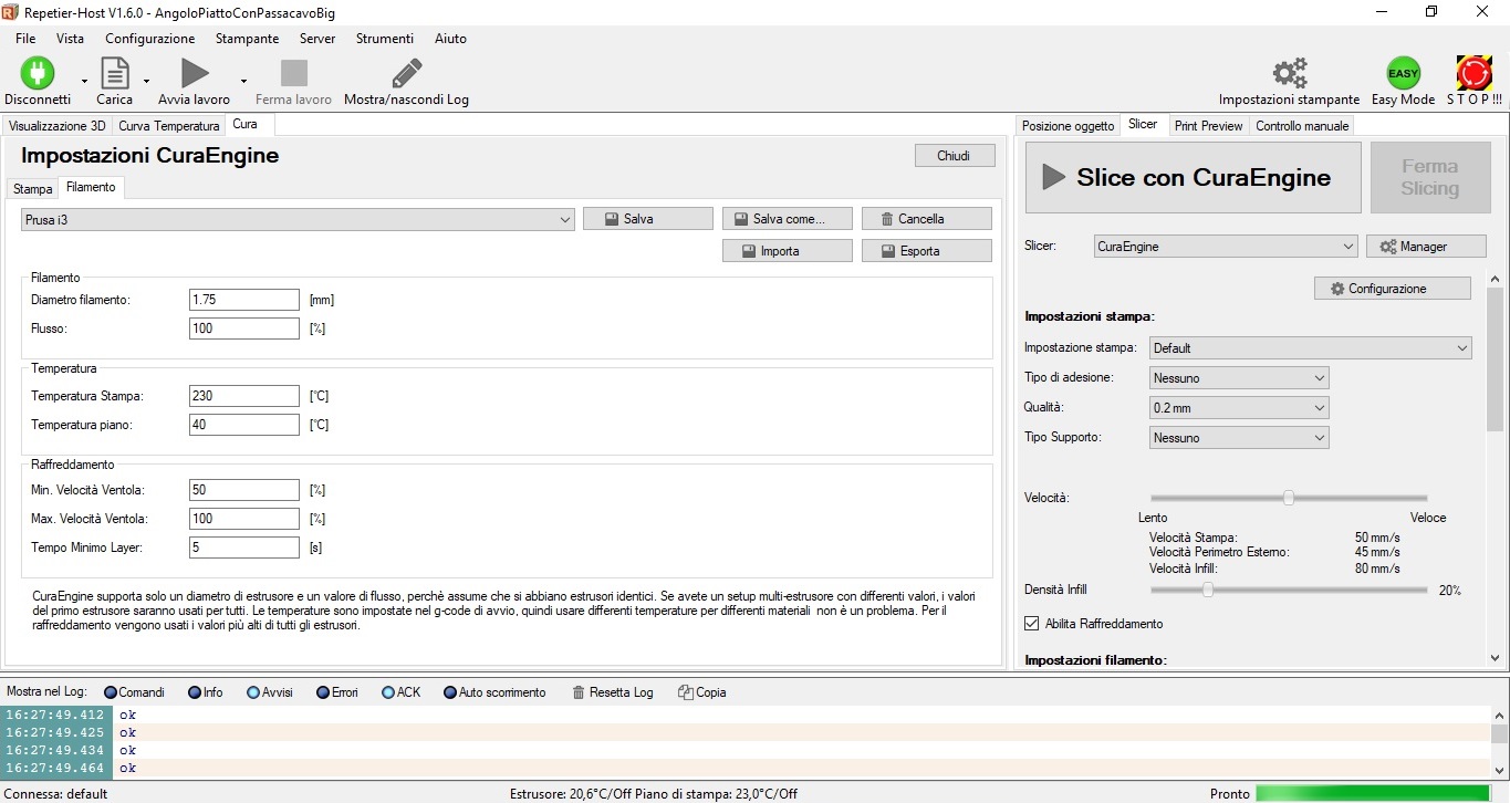

stai usando abs? perche le impostzioni sono per abs e non per pla
ritornando sulla stampa non avresti dovuto spegnerla, la stampante sembra aver fatto tutto correttamente,vai avanti e vedi che succede(se stai usando ABS)

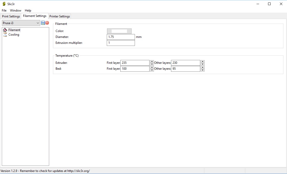

Sì, sto usando il PLA, quindi forse sbagliavo dando le impostazioni per ABS? Ecco perché, forse, impiegava più tempo a fondere il filamento.
In questo caso, per il PLA, cosa dovrei cambiare?

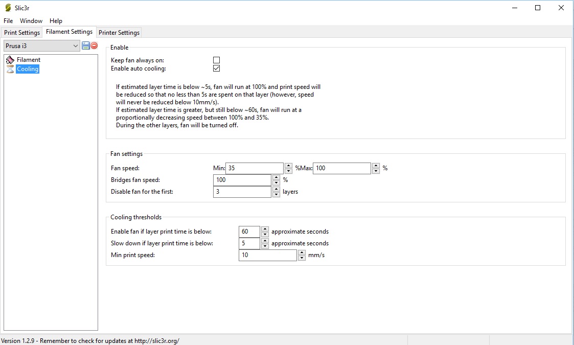

per il PLA:
la ventola min e max sempre al 100%
le temperature:
estrusione 190 gradi sempre
il piatto puo' essere anche freddo, se la temperatura della stanza è inferiore a 15 gradi riscaldalo a 30 gradi.(se il piano è molto freddo <20 gradi l'adesione ne risente)

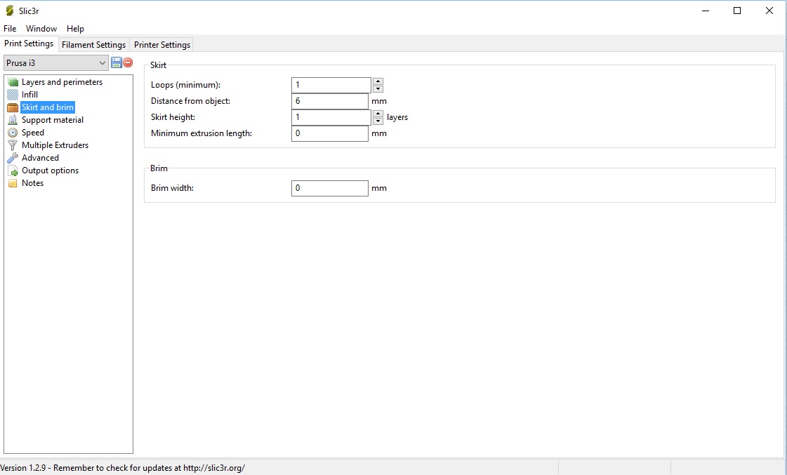

skirt:
distanza 10mm
estrusione minima 10mm
densita' riempimento anche 20% va bene
bottom layer: 2(3 o piu' servono a ben poco)
z-hop 0,2 (perdi un poco di tempo ma hai un problema in meno cui pensare)
la stampante impiegava una vita' a scaldare il piano a 100 gradi perche' l'alimentatore è critico in potenza, vedrai che che con il piano a 30 gradi la stampa parte in 8 minuti

Perfetto, grazie :blush: Nel frattempo avevo già fatto partire la stampa e sta stampando con estrusore a 210° e piano a 55°.
Vedo come va e casomai rifaccio le impostazioni con quelle da te consigliate (che terrò bene da parte).

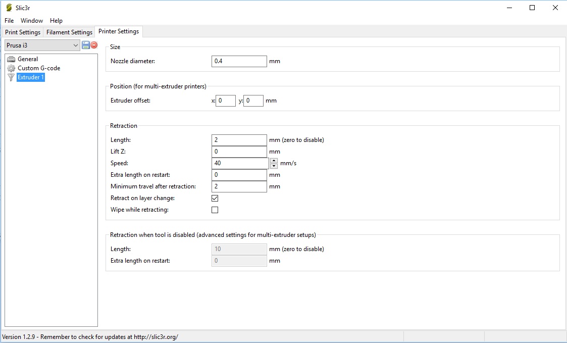

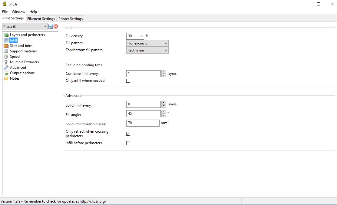

Comunque, forse rispetto alla prima prova, avevo fatto un errore: avevo fatto lo slicing con Cura ma provavo poi a stampare con Slic3r.
Tra un pò più di 6 min finisce la stampa e posto la foto :grin:
P.S. Sto stampando con Cura e la temperatura della stanza è intorno ai 18° (effetto dello scirocco qui a Palermo)

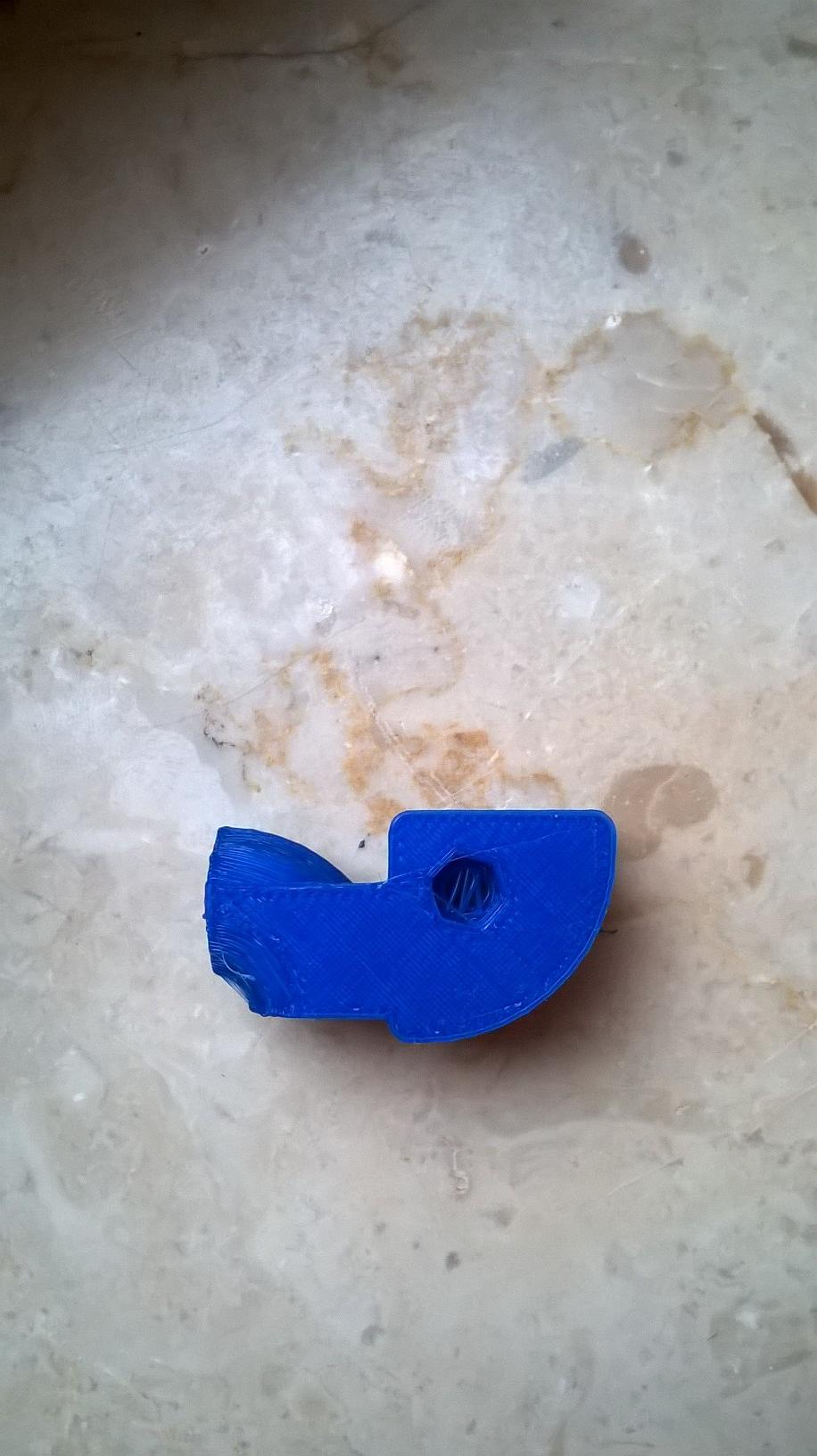

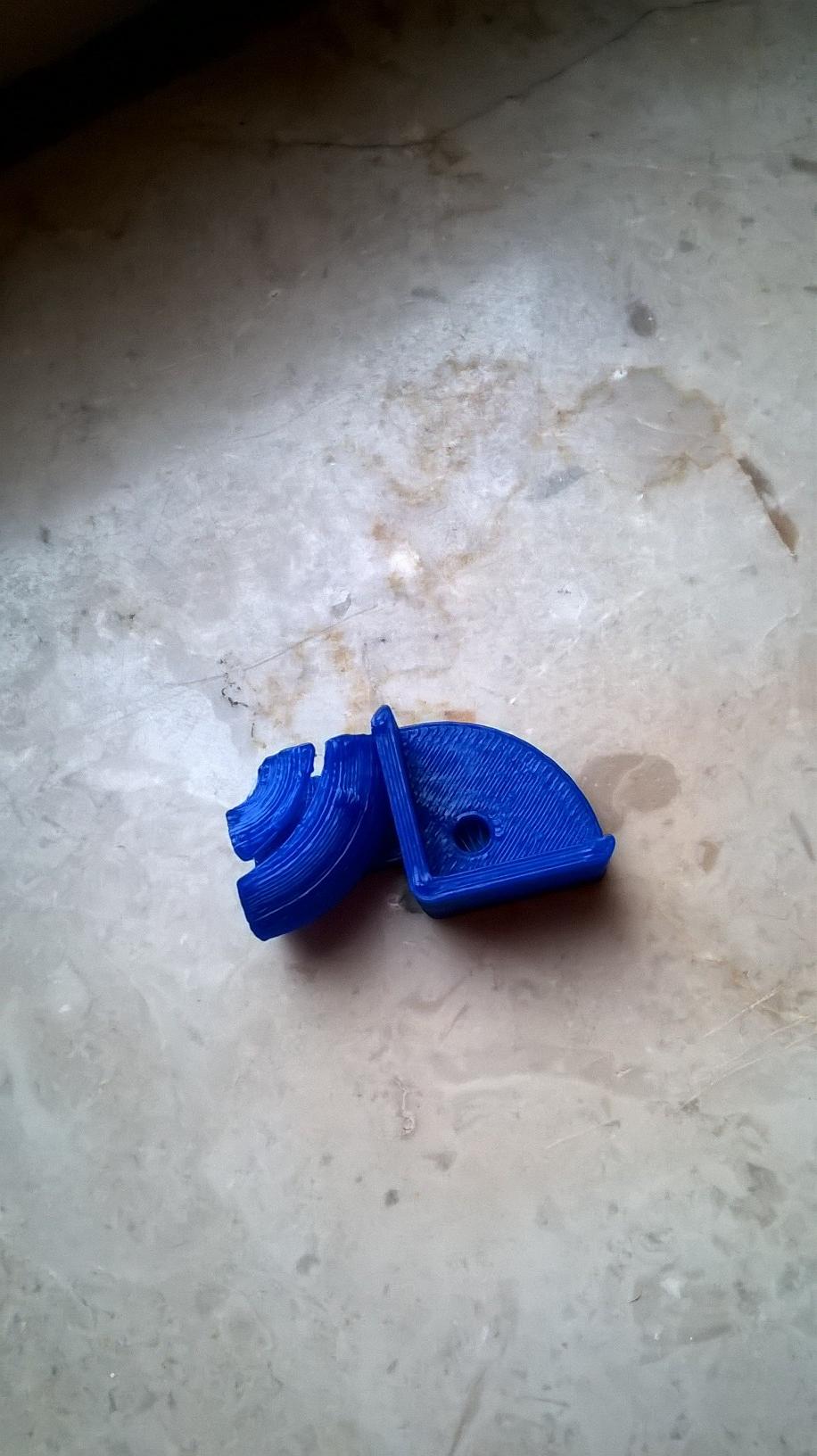

Questo è il risultato finale, con slicer Cura, le cui impostazioni sono visibili nelle altre schermate.
Ho stampato un angolare con passacavo, preso da Thingiverse
