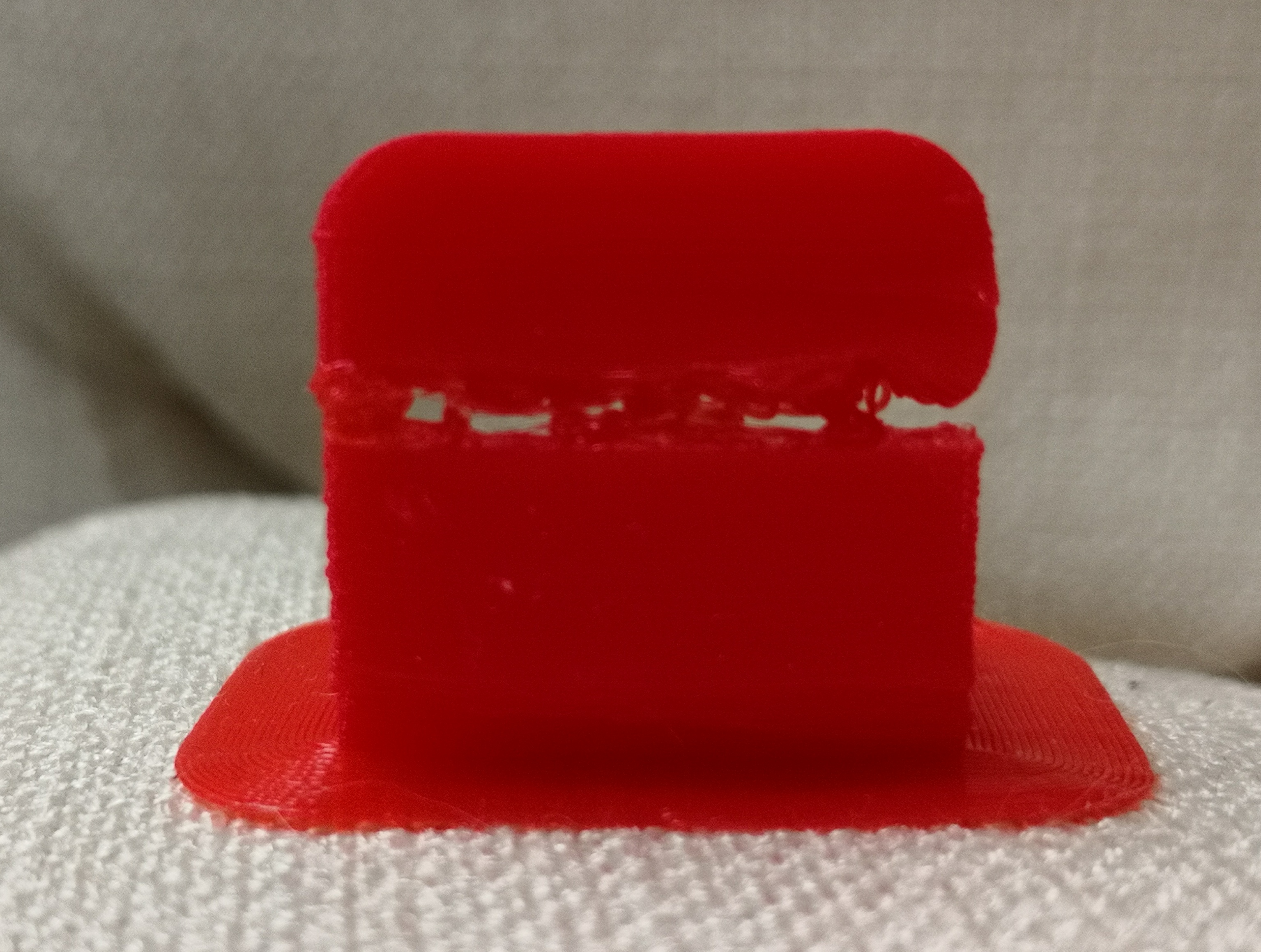

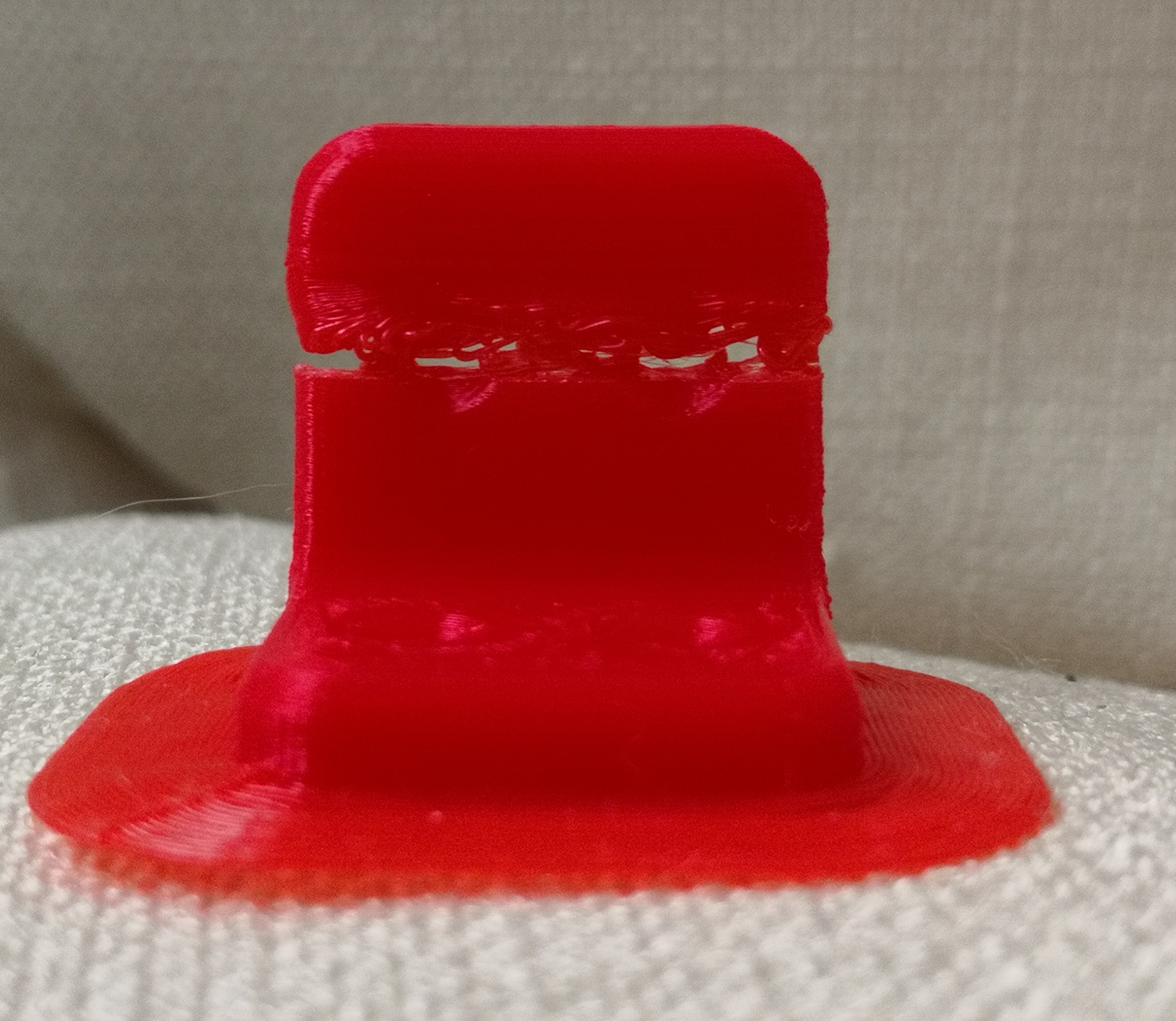

Yukimura Sanada Inviato 3 Marzo 2018 Inviato 3 Marzo 2018 Buonasera, ho un problema con la stampa degli oggetti verticali. Finché stampo orizzontale tutto ok, ma se provo ad alzare la parte verticale stampa come in foto. Stampante CTC I3 Pro B, software Cura, ugello da 0,4, PLA, estrusione 210 grafi e bed a 60. Grazie. Cita
gattomark Inviato 3 Marzo 2018 Inviato 3 Marzo 2018 \o Ma come è fatto il disegno? Si è inventato lui quel taglio, o doveva avere dei fori? Cita

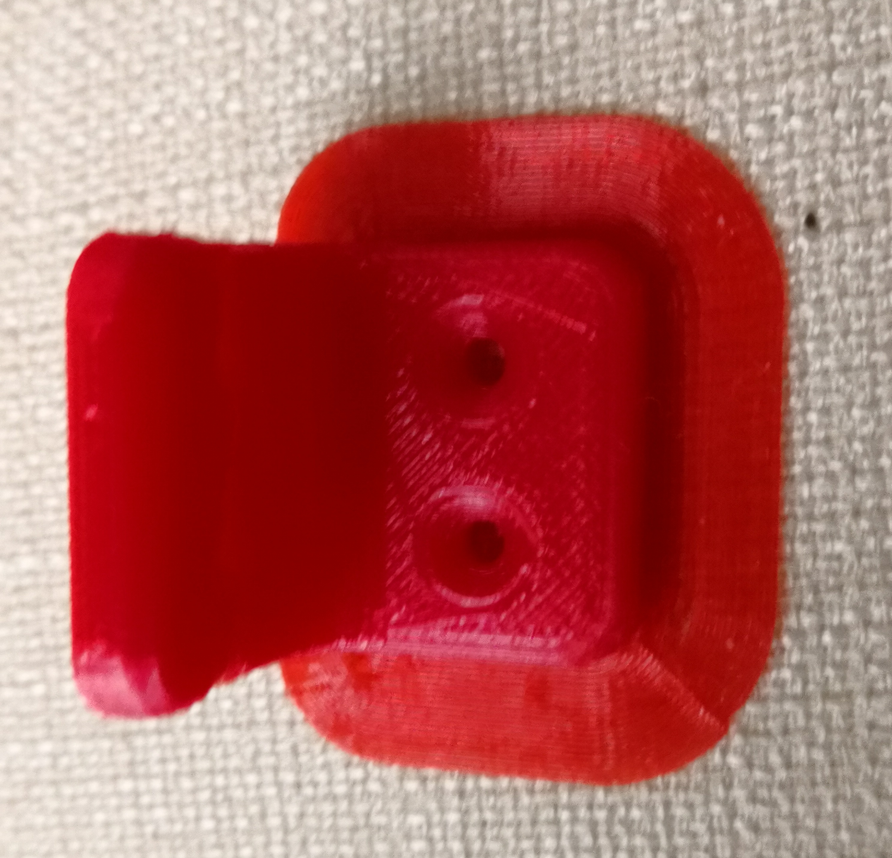

Yukimura Sanada Inviato 3 Marzo 2018 Autore Inviato 3 Marzo 2018 6 minuti fa, gattomark dice: \o Ma come è fatto il disegno? Si è inventato lui quel taglio, o doveva avere dei fori? E' una staffa angolare. Si ha due fori sulla parte verticale. Cita
gattomark Inviato 3 Marzo 2018 Inviato 3 Marzo 2018 Se da Cura fai visualizzazione degli strati, li disegna?! Immagino di si... bizzarro come problema =| Hai modificato delle impostazioni base di Cura? Cita
Yukimura Sanada Inviato 3 Marzo 2018 Autore Inviato 3 Marzo 2018 2 ore fa, gattomark dice: Se da Cura fai visualizzazione degli strati, li disegna?! Immagino di si... bizzarro come problema =| Hai modificato delle impostazioni base di Cura? Non ho modificato nulla, Cura disegna gli starti. Ho provato a realizzare un convogliatore d'aria alto 8 cm ed ha fatto più o meno la stessa cosa- Cita
Alep Inviato 3 Marzo 2018 Inviato 3 Marzo 2018 Quel taglio artistico al 99,99% è l'estrusore che ha smesso di estrudere. E' un problema che può dipendere da molti fattori, dal filo che si incastra nella bobina , ad un pezzo di filamento di diametro inferiore ad un estrusore che fa pena e questo è in genere il motivo più frequente. O meglio un buon estrusore riesce in genere a compensare gli altri problemi sopra citati. Se hai un estrusore col gruppo di trascinamento in acrilico senza vite di regolazione non hai un buon estrusore, nel caso ti do le info del caso per risolvere provvisoriamente (usando il cacciavite gratis) e anche definitivamente (comprando materiale con una piccola spesa). 2 Cita
Yukimura Sanada Inviato 3 Marzo 2018 Autore Inviato 3 Marzo 2018 1 ora fa, Alep dice: Quel taglio artistico al 99,99% è l'estrusore che ha smesso di estrudere. E' un problema che può dipendere da molti fattori, dal filo che si incastra nella bobina , ad un pezzo di filamento di diametro inferiore ad un estrusore che fa pena e questo è in genere il motivo più frequente. O meglio un buon estrusore riesce in genere a compensare gli altri problemi sopra citati. Se hai un estrusore col gruppo di trascinamento in acrilico senza vite di regolazione non hai un buon estrusore, nel caso ti do le info del caso per risolvere provvisoriamente (usando il cacciavite gratis) e anche definitivamente (comprando materiale con una piccola spesa). Ho proprio quell'estrusore. se per favore mi fornisci le due soluzioni. Grazie Cita

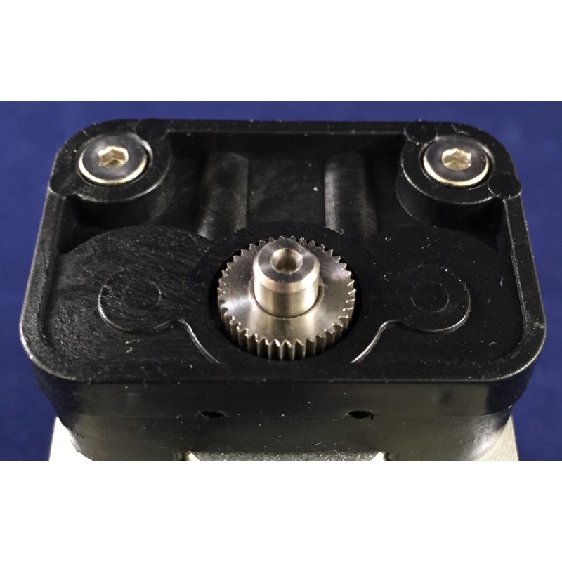

Alep Inviato 3 Marzo 2018 Inviato 3 Marzo 2018 certo , prima quella gratuita smonti l'estrusore e vedrai che c'è una leva con la molla che spinge il filo, in genere stringono a morte la vite su cui ruota la leva e in questo modo frena il leveraggio che fa male forza su filo, alleggerisci leggermente la vite in modo che il leveraggio si muova senza resistenza. Puoi anche provare a dare più formza alla molla cercando di allargare qualche spira. Quella che costa qualche cosina (in genere meno di 10 euro) nell'estrusore si sostituisce il solo gruppo di trascinamento (quello acrilico ) con un gruppo in alluminio regolabile., Motore ventola estrusore insomma tutto il resto usi quello che hai già che va benissimo. Io te ne metto uno qui in foto ma se mi metti una foto del tuo estrusore smontato di confermo se va bene. . Cita
Yukimura Sanada Inviato 4 Marzo 2018 Autore Inviato 4 Marzo 2018 13 ore fa, Alep dice: certo , prima quella gratuita smonti l'estrusore e vedrai che c'è una leva con la molla che spinge il filo, in genere stringono a morte la vite su cui ruota la leva e in questo modo frena il leveraggio che fa male forza su filo, alleggerisci leggermente la vite in modo che il leveraggio si muova senza resistenza. Puoi anche provare a dare più formza alla molla cercando di allargare qualche spira. Quella che costa qualche cosina (in genere meno di 10 euro) nell'estrusore si sostituisce il solo gruppo di trascinamento (quello acrilico ) con un gruppo in alluminio regolabile., Motore ventola estrusore insomma tutto il resto usi quello che hai già che va benissimo. Io te ne metto uno qui in foto ma se mi metti una foto del tuo estrusore smontato di confermo se va bene. . Grazie, dell'estrusore in alluminio ho visto che ce ne sono due versioni, dx e sx. Ma destra e sinistra in base a cosa? Allego anche la foto del mio estrusore; anche aprendolo sono totalmente assenti viti o molle. Come faccio a regolarlo? Grazie ancora per la pazienza. Cita
Alep Inviato 4 Marzo 2018 Inviato 4 Marzo 2018 No quello che propongo io non va bene, @Marcottt credo abbia esperienza con quel tipo di estrusore se non erro. Cita
