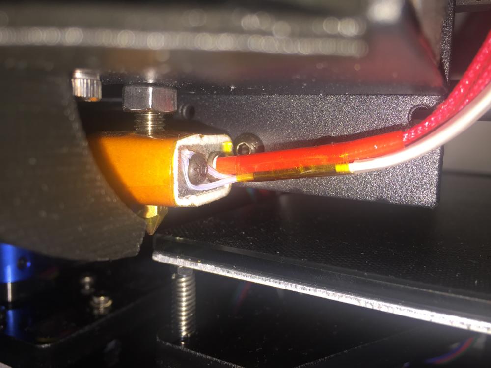

nel frattempo oggi ho provato a fare tentativi vari. Ho momentaneamente tralasciato la connessione pc-stampante:
-ho creato una stampa via SD con estrusore a 20° e piatto a 20° in modo da non far interagire le resistenze. Come mi aspettavo la "stampa" è partita (metto le virgolette perché in realtà non ho potuto mettere il filamento vista la temperatura dell'estrusore), ma comunque la traiettoria era giusta. ho però notato che il motore nonostante il filo non c'era e l'estrusore a bassissima temperatura non girava, cioè non faceva scorrere il filo immaginario. E' normale o sono paranoico?
-ho creato una stampa via SD con estrusore a 200° e piatto a 20° e qui la stampante fa salire la temperatura dell'estrusore fino a 155° e poi appare la scritta heating failed e la stampante va in blocco chiedendo il reset
-demoralizzato ho creato una stampa via SD con estrusore a 20° e piatto a 60° e qui la stampante automaticamente dopo 3 secondi (ma neanche) fa apparire 2 bande bianche e si riavvia.
da queste prove ne deducete qualcosa?
con queste prove ho capito che un problema nella stampante c'è ma comunque vado a provare diverse velocità di baud rate e vedo se almeno i motori via USB si muovono.
(per quanto riguarda il comandare la stampante con l'usb da spenta devo switchare un interruttore sulla scheda, ma comunque avevo provato e non cambia nulla).

Cambiato la velocità, avevi ragione!! posso muovere gli assi e "azionare i comandi manuali" dal pc!!
attivato gli assi x y z: funzionano tutti
ma...
attivato riscaldamento estrusore: arrivato a 180°/200 ----> "heating failed please reset"  (sul display della stampante ) e "errore fatale, la stampante a smesso di funzionare" sul pc (ho attivato la comunicazione ping pong in modo da avere un riscontro sul pc)
attivato riscaldamento piatto: appena do il comando due barre bianche appaiono sul display e la stampante si riavvia
ho attivato anche il motore che fa scorrere il filo, ma non si muove nè in un verso nè nell'altro...
in poche parole circa gli stessi risultati della pseudo stampa via SD :'(
Dunque... Iniziamo dall'ultimo... C'è una protezione con estrusione a freddo e pertanto il motore estrusore non si muove se estrusore a meno di....... Boh 170 gradi mi sembra.
Per quelli sopra controlla bene bene gli attacchi dei cavi sulla mb soprattutto corti dei cavi oppure morsett non a posto. Controlla anche che il sensore dellestrussore sia bene dentro il cubetto estrusore e stessa cosa la resistenza riscaldate. (attenzione tutto a spento... Quella resistenza è incandescente da accesa.....)
Cobtrolla anche che il piatto non abbia i fili in corto.... Penso che se cerchi sul forum @Alepabbia spesso scritto come misurare e che valori tipici devi trovare

Grazie per la risposta, ho controllato tutto quello che mi hai detto ed é tutto installato correttamente.
gli attacchi li ho controllati e ricontrollati più e più volte 😭
ecco una foto

Ho staccato i cavi della base e ho avviato una stampa con estrusore 200º e base 60º
appena si avvia, la stampante fa apparire due bande bianche e si riavvia.
ho notato inoltre che quando faccio riscaldare solo l’estrusore, a volte riscalda fino a 180 più o meno e poi mi chiede il reset, altre volte lo schermo perde molta luminositá e tutta la stampante va in uno stato di blocco, cioè non succede nulla perde solo luminosità lo schermo drasticamente
